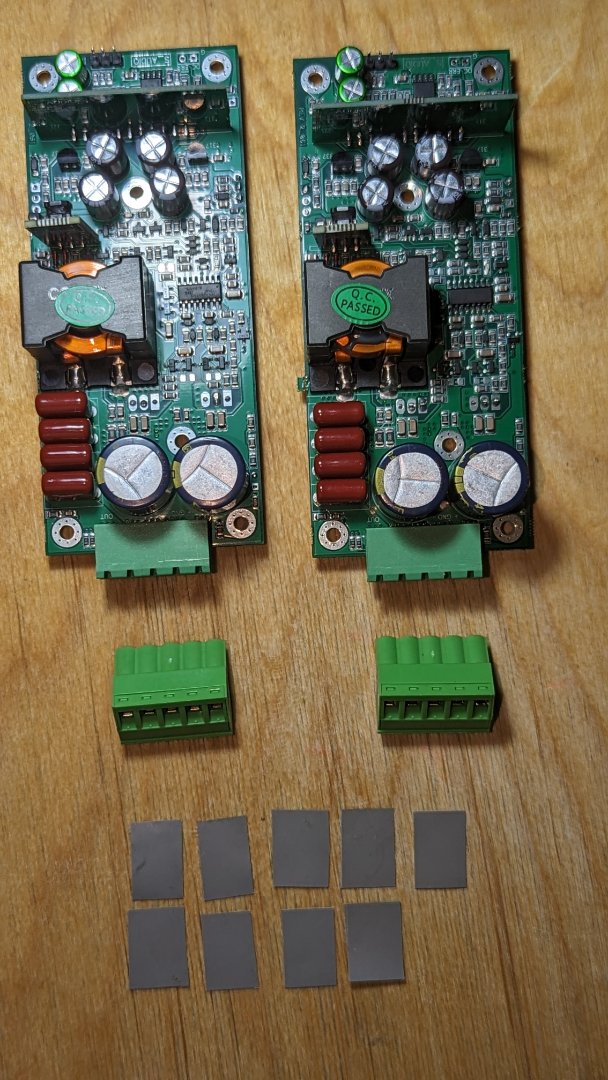

Наконец и ко мне пришли платы 2_061, собираю потихоньку комплектующие и буду собирать усилитель. На фото ниже есть комплект поставки.
Платы меня удивили своими размерами, они компактнее чем я ожидал. Для сравнения прикладываю фото с обычным мобильником.

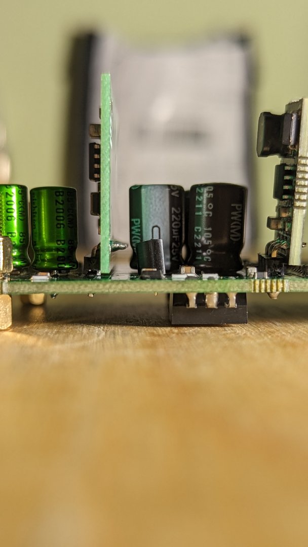

Сразу попробовал их примерить на дистанционные стойки 5 мм. Под транзисторами и стабилизаторами имеется небольшой зазор, как раз для прокладки, даже наверное с небольшим запасом (фото ниже).
Как приедет корпус (https://aliexpress.ru/item/400135047742 ... 5770471435) и остальные хахаряжки наверное начну генерить вопросы по сборке, обращаться к товарищам имеющим опыт, т.к. своим не располагаю.
Сразу обратил внимание, что рядом с входным разъёмом питания установлены конденсаторы 63В, снизу написано питание до +/- 60.
Я умудрился заказать блок питания на +/- 60 Вольт 1000 Ватт, вот думаю не погорячился ли (такой: https://aliexpress.ru/item/400038823511 ... 2671318995). Что скажете?
За высокой мощностью не гонюсь, выбирал из соображений "больше напряжение - соответственно меньше ток и меньше нагрев".
Re: Свежая версия инвертора (индекс 2_061) 150Вт/4Ом
В Плане нагрева в классе Д ситуация обратная, больше напряжение - больше нагрев. Но в целом, 60В допустимое напряжение.
По поводу стоек- в общем-то 5мм годится, но большинство вообще не использует крепления по периметру платы, только 2 винта между транзисторами, без! стоек.
