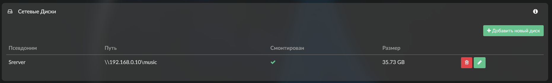

Здравствуйте всем. Есть некоторая проблема, Volumio не хочет монтировать сетевые диски. Сетевой диск находится на винде, с любого компа или ноута в сети видится без проблем, а volumio выкидывает ошибки мне не понятные. Какие в этом есть подводные камни? Подскажите кто сталкивался. Спасибо заранее.

Какие именно ошибки, покажите скрин. Как вы подключаете сетевой диск?

Сетевой диск, это обычный расшаренный диск на виндовом "сервере", пробовал и диск и папку, с других устройств на винде всё видится, запись-чтение всё нормально, а volumio не диск не папку монтировать не хочет.
на ноуте любом, всё есть, у сервера статический IP

Настройки компьютера для общего доступа
Монтируйте не весь диск а папку с музыкой.
Создайте папку на компьютере в которой будет музыка и настройте к ней общий доступ.
Настройки volumio
Обновите volumio до последней версии
Псевдоним - Просто любое имя
IP адрес - указываете ip вашего компьютера на котором есть папка с музыкой
Путь - указываете имя папки с общим доступом на которой ваша музыка
Дальше после нажатия конпки применить вас попросит ввести логин и пароль доступа к папке. После ввода логина и пароля папка будет доступна.
Настройки volumio

Да так и делал всё, единственное, логин-пароль. Непонятно, что это за логин и пароль, у меня там на серваке нет ни каких логинов и паролей, вход в систему свободен. Или это не от системы логин и пароль? Что это за логин и пароль он требует?

Логин в данном случае это имя пользователя вашего компьютера, если нет пароля то укажите только имя.

ЗАРАБОТАЛО !!! Ну вот так, сисадмин с меня такой себе
) Огромное спасибо Александр.
Проблема была в этом имени пользователя. Ввел имя пользователя без пароля и заработало!
