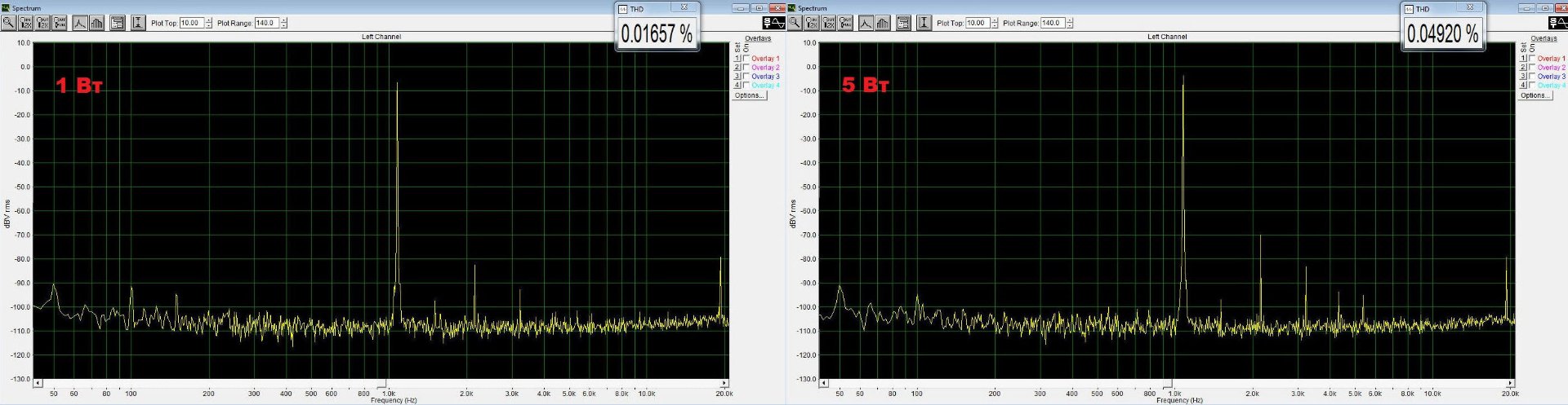

І відповідно спектри.
Видно, що на 1 Вт все досить непогано, а от на 5 Вт - "йолкі-палкі, лєс густой..". Ну в автора був майже той результат, так що екскремент вийшов вдалий ;) . А звучання на цьому 1Вт (а переважна більшість адекватного населення на ньому і слухають) досить цікаве. Що вирізняє його - це більш натуральні тембри. Особливо примітно це на класиці. Що не вистачає? Хотілось би більшої прозорості (детальності). Звук на струнних якись "зернистий". На лампі цього не має - там все прозоро і плавно. Можливо вхідний конденсатор все приторможує. Зараз там стоїть поліпропілен від Панасоніка. П605 можна замінити на П608,609 - там К>200. Які будуть думки?

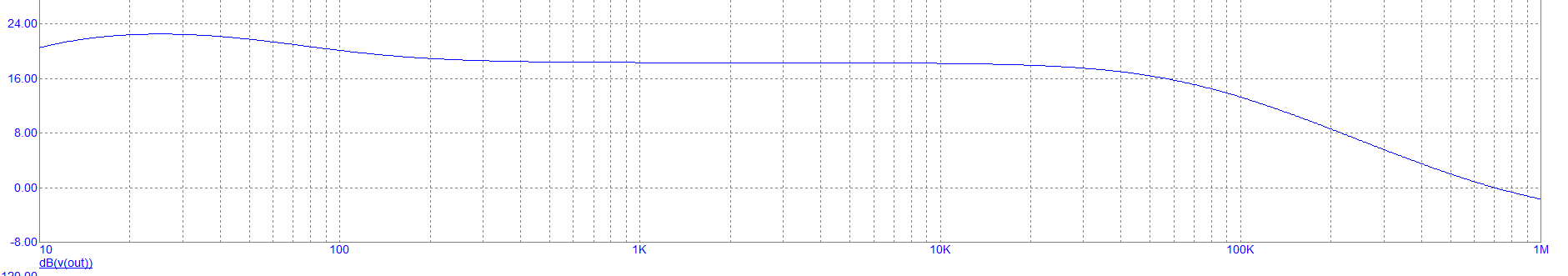

Зробив такий варінт пидсилювача. Може кому буде цікаво. На слух працює непагано.
https://oshwlab.com/srgybrdk/1969
АЧХ
АЧХ

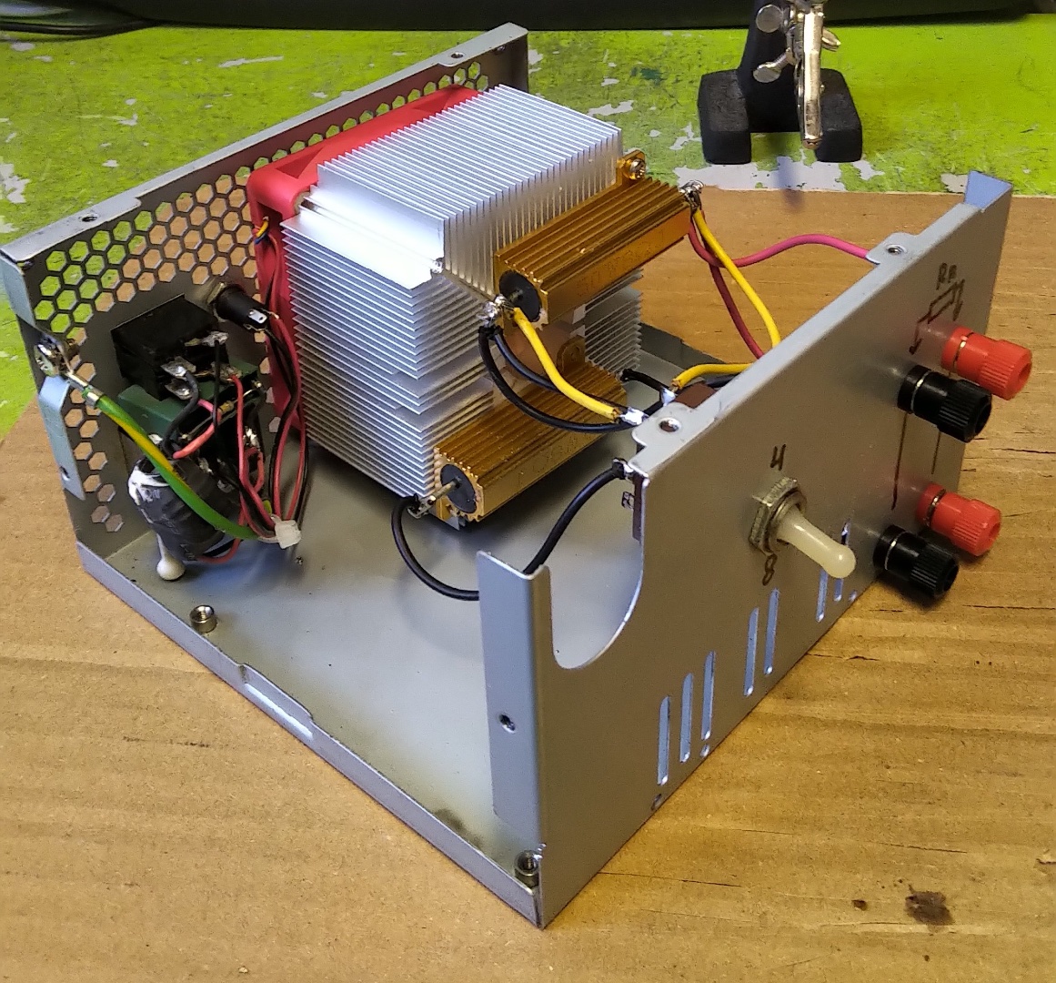

Смонтировал в корпусе от компьютерного БП нагрузочное сопротивление на 4 и 8 ом. Резисторы посадил на радиатор от ЦПУ. На всякий случай смонтировал и вентилятор, если придется долго нагружать по полной. Нагрузка предназначена для измерений характеристик УНЧ и в частности Худа. Если я помещу внутрь корпуса и ИБП от рутера для запитки вентилятора, то не полезут ли помехи в цепь измеряемого УНЧ?
Re: Усилитель JLH 1969
При проведении измерений и увидите, есть помехи или нет. :D
Если ИБП не полное г., то ничего не полезет. Полно усилителей с ИБП и вентиляторами.
