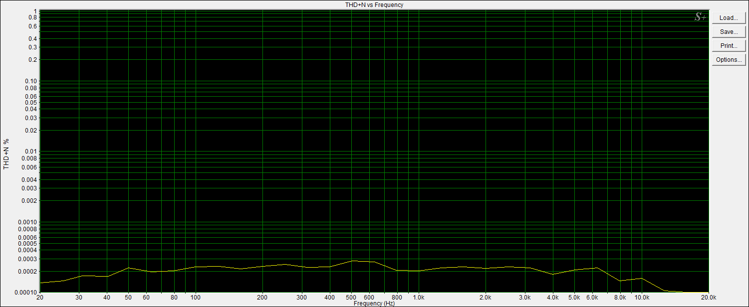

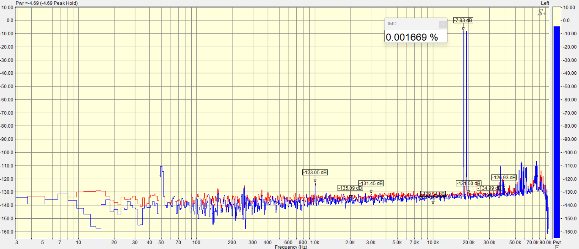

Буду неемного выкладывать измерений
Интермодуляция, сигнал 18к+19к, 1к1,5Вт+5Вт, пиковая мощность 20Вт.
Две спектрограммы,одна в полосе до 22к, вторая до 96к.

20Вт@4 bw22k
- Сообщения: 1518
- Стаж: 5 лет 11 месяцев
- Репутация: 1301
1W@4 bw22k
- Сообщения: 1518
- Репутация: 1301
Последние графики сняты в полосе до 22к, питание +/-33В
Для удаления земляной петли ЦАП подключался через скоростной USB изолятор Toppinп HS1

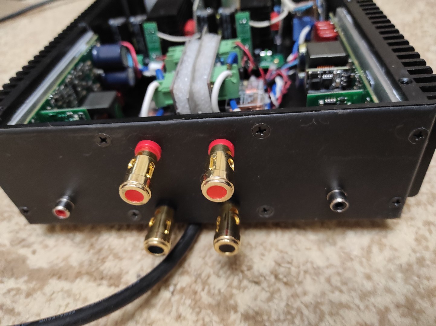

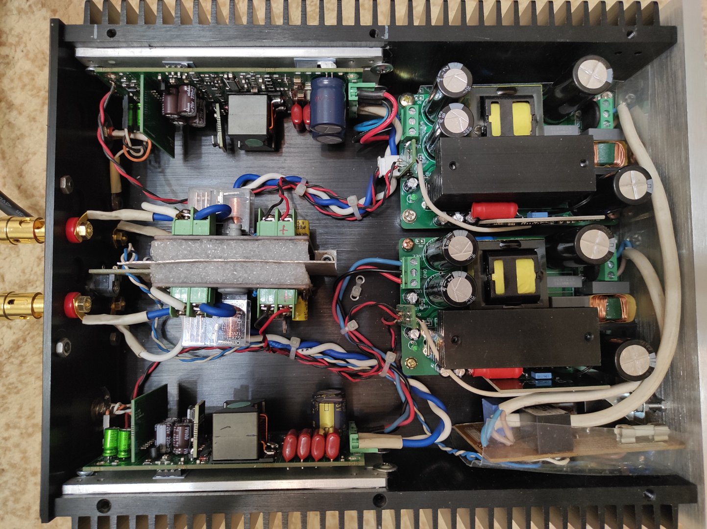

alexarz
- Сообщения: 27
- Стаж: 3 года 4 месяца
- Репутация: 13
- Откуда: Арзамас
- Аудио система: Источник - Eversolo DMP A8
ЦАП Dеnаfriрs Роntus II 15th
УНЧ Technics SE-A100
АС Sony SS 8150
В запасе
ЦАП - Charm Audio DAC 2.5
УНЧ - Clone Purifi 2.061.P
Собрал усилитель на базе этих плат. Получился двойной моно. Установил и дополнительные платы на БП для отключения питания по сигналу ошибки. Но, на всякий случай поставил и платы защиты. РГ нет, все регулируется с проигрывателя.
Платы усилителя и защиты и корпус покупал здесь https://www.avito.ru/user/ff260ff25ed93 ... rc=sharing, корпус просто дешевле, чем на Али получился, и быстрее.
Усилитель очень порадовал своими характеристиками и звучанием, не могу наслушаться. Колонки Coral X VII.
Спасибо разработчику! Успехов в дальнейшем развитии проекта!

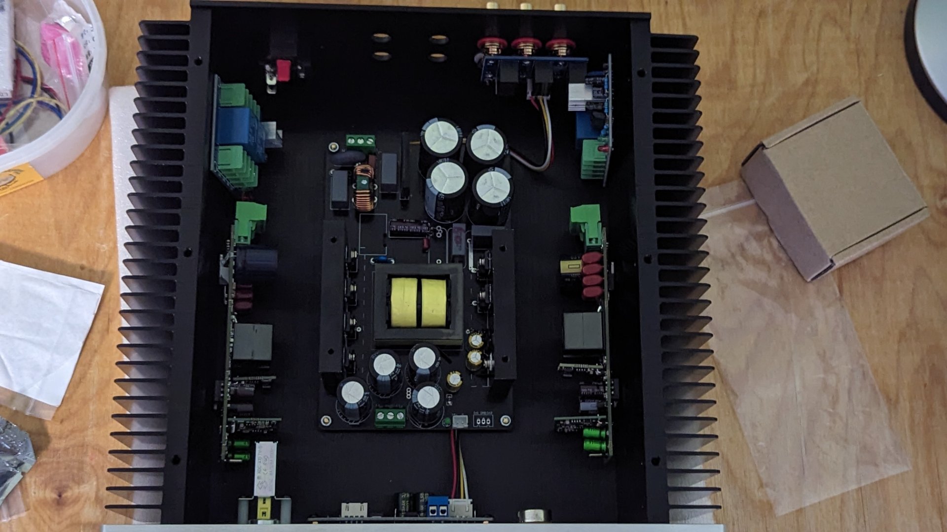

Модные платы, собственноручная сборка
philoret
- Сообщения: 66
- Стаж: 3 года 5 месяцев
- Репутация: 11
- Откуда: Валенсия, Испания
- Аудио система: Yamaha WXA-50 + Elac DebutReference DBR62
Я вот тоже начал собирать, корпус только получил. Вот уже примеряю
- Сообщения: 1518
- Репутация: 1301
проверьте полярность конденсаторов на плате управления селектром, Китайцы там один неправильно паяют
