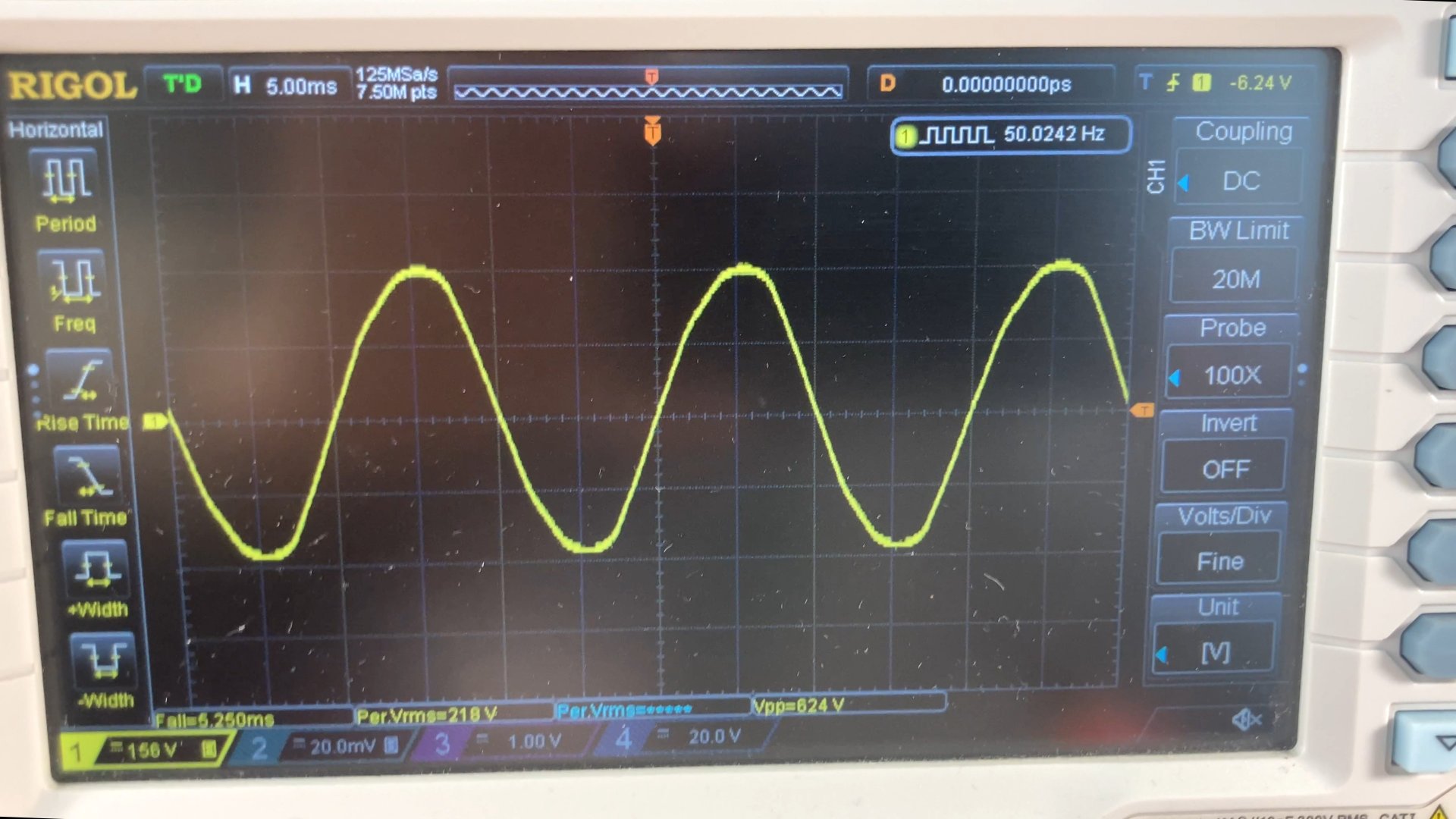

Привет!
Имеется плата от 3е audio (tpa3255) и блок питания 42в10а с АлиЭкспресс.
Обратил внимание что вечером звук становится мутным и плоским , а ближе к ночи звук улучшается и усилитель играет просто отлично. Имеет ли смысл попробовать поставить сетевой фильтр для импульсного блока питания? что можно сделать чтобы улучшить качество звука ?
Спасибо

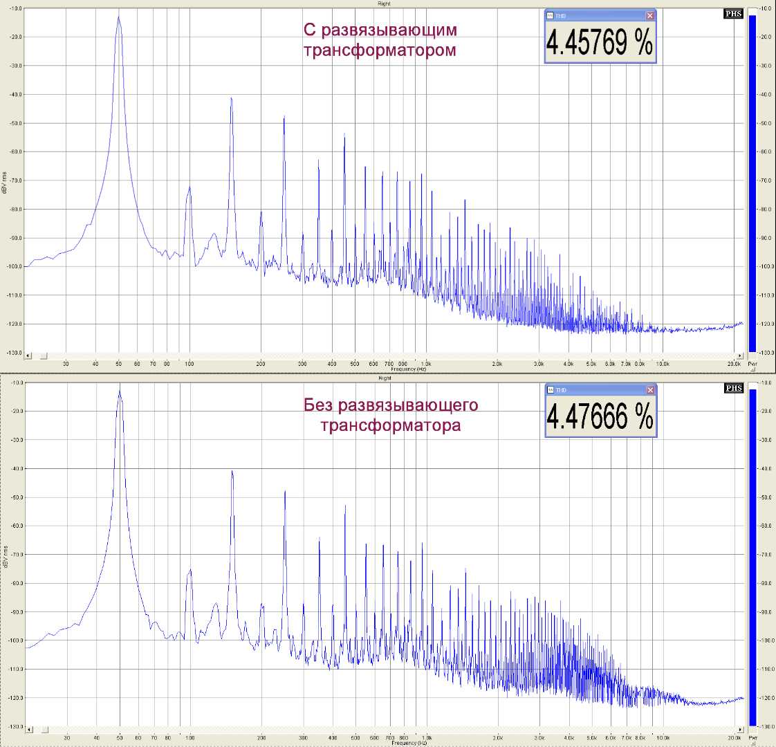

Может и кажется, но подобные наблюдения у многих.
В моем случае весьма заметна разница при питании аппаратуры от сетевого регенератора и напрямую от сети.

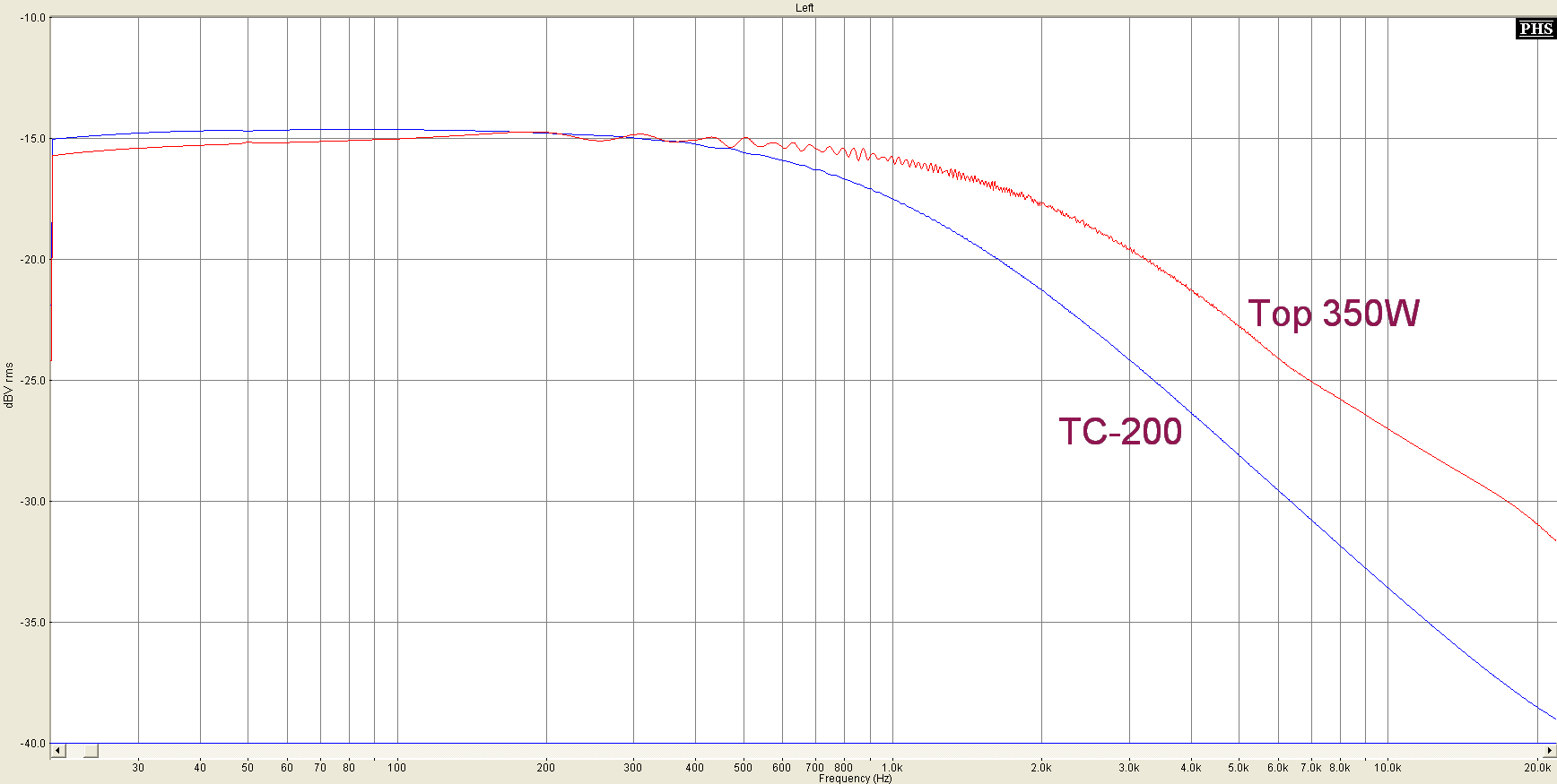

ms142 писал(а): 29 апр 2023, 07:24 Обычный транс плохо работает, как ФВЧ.
Таки да. Если бы он был ФВЧ, то ничего бы на 50-ти герцах не трансформировал.
Пардон, описка, только сейчас обратил внимание :oops:
Конечно же ФНЧ!
Влияние межобмоточной ёмкости:

А вот синус из сети, которым пользуется большинство аудиофилов:
И лес гармоник, которые он плодит:
Это я пытался выяснить, как влияет развязывающий тр-р на спектр сети.
Несмотря на примерно одинаковый суммарный процент THD, видно, что выше 2 кГц подавление с тр-м, лучше. Но не думаю, что это существенно.
Вопрос, почему с тр-м звук в определённое время суток лучше, по прежнему актуален.
Спектры снимались в 10 утра.

На качественном импульсном блоке питания без разницы будет, форма синуса, время суток, так и скачки (без фанатизма). Главное, чтобы сам ИБП не загадил своим спектром )) Для наших дел хороши резонансные. Там ключи переключаются в момент, когда ток равен нулю.
