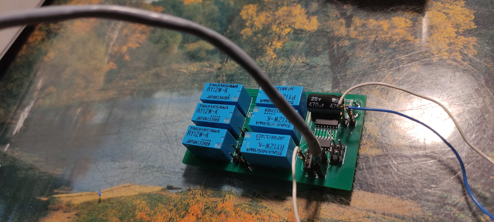

Попробуйте сменить регулировочный резистор, может плохой. Желательно провода которые к нему идут свить вместе или поместить в экран.

Пробовал. И проволочные и многооборотистые и кондёр ёмкость на нем менял.

Тогда не подскажу что еще может быть

Оказалось по линии 5 вольт в питании электролита не хватало)
Теперь все хорошо!
Теперь все хорошо!
