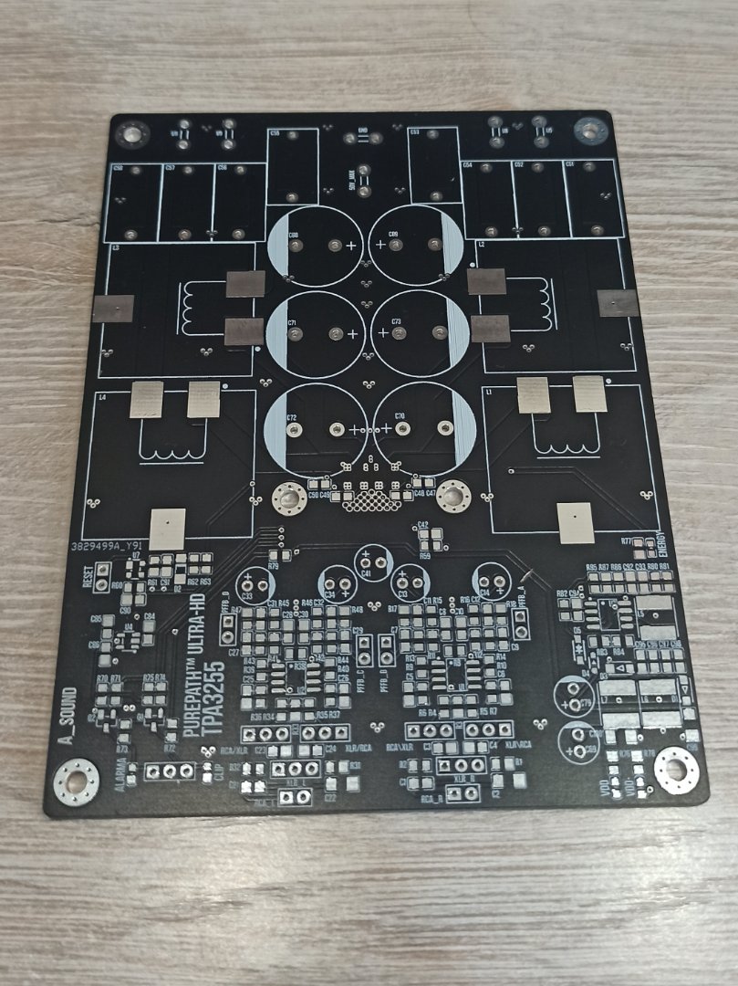

Получил платы. Сразу выявились минусы разводки печатной платы наспех) Плюс питания и земля стали одним целым. После нескольких надрезов плохое место было найдено и тем же ножом вырезано.
Плату собрал, завелась сразу. Единственное пришлось добавить линейный стабилизатор для питании микросхемы.
Так же планирую поставить стабилизаторы на питание оу, встал вопрос выбора линейных стабилизаторов. Хочется что-то компактное, места на плате остается мало, по этому хочу монтировать на нижнюю сторону платы. Заглядываюсь на lm317 b 337 в soic 8 корпусе. Может кто то может посоветовать другие стабы? Время летит, может что-то интереснее изобрели за вменяемые деньги а я "деревня")

Re: TPA3255 Stereo PurePath™ Ultra-HD. PFFB.
Есть еще нюансы которые хочу исправить.
1. Есть небольшой хлопок в акустики при включении питания усилителя.
2. Есть хлопок в акустики чуть погромче при выключении питания усилителя.
3. 1е и 2е на одном из каналов проявляется более выражено.
4. При включенном PFFB, акустика играет тише. Может не баг а фича?))
Замеров пока не делал, время пока не позволяет.

Ставьте схему защиты АС с задержкой включения.1. Есть небольшой хлопок в акустики при включении питания усилителя.
И не баг и не фича. PFFB как и любая ООС, снижает Кус.4. При включенном PFFB, акустика играет тише. Может не баг а фича?))
Много чего наизобретали.Так же планирую поставить стабилизаторы на питание оу, встал вопрос выбора линейных стабилизаторов. Хочется что-то компактное, места на плате остается мало, по этому хочу монтировать на нижнюю сторону платы. Заглядываюсь на lm317 b 337 в soic 8 корпусе. Может кто то может посоветовать другие стабы? Время летит, может что-то интереснее изобрели за вменяемые деньги а я "деревня")
LDO, с малым падением напряжения
Ultra Low Noise, с малым шумом
Самопальный параллельный, быстрый
Для Ваших применений, достаточно lm317,337

Почему чип с низу? Охлаждение плохое и плата будет сильно нагреваться.
У 3255 в отличии от 3250, нормальный Thermal Pad под установку радиатора.

А мне думается - почти идеальное решение:Justas* писал(а): 23 май 2023, 20:46 Почему чип с низу? Охлаждение плохое и плата будет сильно нагреваться.
а) охлаждаем силовой чип через терможевачку об дно корпуса усилителя, подобрав высоту стоек, на которых плата крепится. Эффективность охлаждения получается вполне себе хорошая. Лучше, чем если небольшой радиаторчик на чип приделать.
б) максимально приближаем на плате большие электролиты к силовой микросхеме. (если электролиты и радиатор с одной и той же стороны будут - шибко их приблизить не выйдет)
Я не хотел искать радиаторы, к тому же он украдет место на плате а она и так у меня большая получилась.Justas* писал(а): 23 май 2023, 20:46 Почему чип с низу? Охлаждение плохое и плата будет сильно нагреваться.
А с раскройкой листового металла у меня всё хорошо) нарисую переходную пластину 3мм в размер всей платы.
Но если будет критично то буду думать о расположении чипа сверху платы.

Электролиты да хотел как можно ближе к чипу, хотя на этой плате их 6ть и получается последние не так и близко расположены к чипу. По этому откажусь от концепции низкой платы и поставлю 4 больших.lgedmitry писал(а): 24 май 2023, 01:06А мне думается - почти идеальное решение:Justas* писал(а): 23 май 2023, 20:46 Почему чип с низу? Охлаждение плохое и плата будет сильно нагреваться.

Аналогичные мысли. Расположение чипа снизу - наилучшее, с точки зрения обеспечения эффективного отвода тепла, так как позволяет использовать радиатор , практически любой площади, не нарушая теплового режима других элементов, не расходуя полезного пространства платы, и способствует оптимизации трассировки цепей питания (расположения кондеек).lgedmitry писал(а): 24 май 2023, 01:06
- Сообщения: 2546
- Репутация: 1407
Использовать дно корпуса в качестве радиатора, почти идеальное решение. Почти...lgedmitry писал(а): 24 май 2023, 01:06 А мне думается - почти идеальное решение:
Терможвачка не идеал. Всё таки лучше термопаста и медная пластина, по высоте стоек.
Ну и гораздо эффективней не на дно, а на верхнюю крышку
https://www.aliexpress.com/item/1005004 ... OYPZvo9VvI
На нижней, вентотверстия.
Если не получается поставить выводы большой банки вплотную к чипу, есть такая хитрость.lexey писал(а): 24 май 2023, 03:31 Электролиты да хотел как можно ближе к чипу, хотя на этой плате их 6ть и получается последние не так и близко расположены к чипу. По этому откажусь от концепции низкой платы и поставлю 4 больших.
Неросредственно возле чипа ставится мелкий по размеру конденсатор (330-680 мкФ),после него основные банки.

Здравствуйте!SergNova писал(а): 24 июн 2023, 17:22 Добрый день! тоже свою плату развел , довольно наворочено. но ставил индуктивности из распыленного железа материал 2 и потому маленький размер платы. а вы поставили большие на феррите. этот вариант лучше? если да то почему?
Честно не знаю какой лучше. Ставил себе задачу собрать, включить. А потом уже проверять, замерять и экспериментировать. По этому применил ту индукцию что была на тот момент под рукой.
Также проверить серик что мне дал Юрий.
Всё заработало но мощности нет. На 40вт 4 Ом на два канала, усилитель выдаёт ошибку. Так же если нагрузить только один канал, усилитель выдаёт ошибку на 80вт.
Поставил стабилизаторы на ОУ, lm317 и lm337. И ещё один lm317 на питание gvdd и vdd. Не помогло.
Подключал другой модуль оу из чипдипа (RDC) тот что Сэр PJK в своей ветке про ТРА3255 дорабатывал . Мой тоже доработан. Не помогло.
Стал грешить на Сепик, вместо него подключил другой БП +-15в. Результат тот же.
Если решу эту проблему, можно будет поэкспериментировать с индукцией)

Сколько я не бился с первым прототипом но проблему так и не смог найти. Думаю дело в плохой разводке платы.
Черной плате пора на покой, я позже вернусь к этому проекту. Уделю больше времени и сил.
Думал что не отмытый флюс под чипом как-то влияет на работу платы. Решил отмыть, купил ультразвуковую ванну и чистящее средство "SOLINS". Решил что более высокая температура и довольно продолжительная мойка даст наилучший эффект
https://youtube.com/shorts/WMZ_ID7FswE?feature=share
ps После такой мойки она даже запустилась

После неудачи решил развесть плату поменьше, с однополярным питанием оу. Так же в новой плате решил использовать индукцию поменьше.
На проект потратил гораздо больше времени и провел работу над ошибками проектирования. От концепции с нижним расположением чипа не отказался. Так же осталось на месте расположение индукции и емкостей по питанию. Такое расположение позволило мне расположить как можно больше дорожек на верхней части платы.
Совсем избежать разводки с нижней части платы не получилось, но на мой взгляд у меня получилось не плохо.

Деталей хватит на 4 платы, буду использовать две разных индуктивности и емкости по питанию.
Пайка смд деталей утомляет уже после первого собранного усилителя
В качестве оу выбрал ne5532. Я довольно много встречал отзывов что он неплохо "звучит" в усилителях на 3255. Можно конечно поставить что-то "крутое", но и цена полезет вверх если все ставить самое топовое.

И вот усилитель собран.
