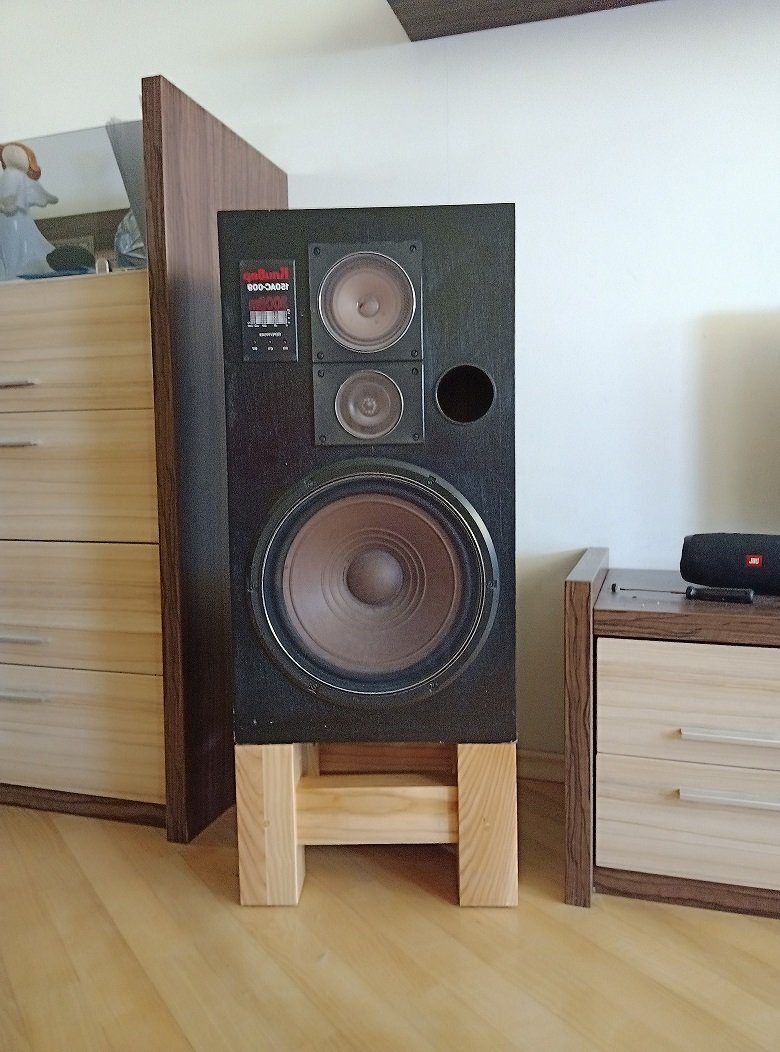

Подставки им нужны, это же полочники, хоть и крупные

щодо поличників не зовсім впевнений, але я любитель, я можу помилятись. На скільки ви вважаєте правильним їх підняти від підлоги?

Пищалки должны быть на уровне ушей

Приехали подставки, наблюдаю, надо пожить с ними...

Re: Благаю. Не дайте загробити добрі колонки
По наставлению соседа, созвонился с магазином https://jantzen.com.ua/ на предмет обмена или выбора с прибором конденсаторов.
Они, без проблем согласились (было приятно).
Подъехал выбрал из того что есть с максимально близкими параметрами.
Ребята максимально помогли, если кому интересно, сообщили, что ждут новую партию кондесаторов (аудиофильских) какойто другой торговой марки (европейцы), немного интриги)))
