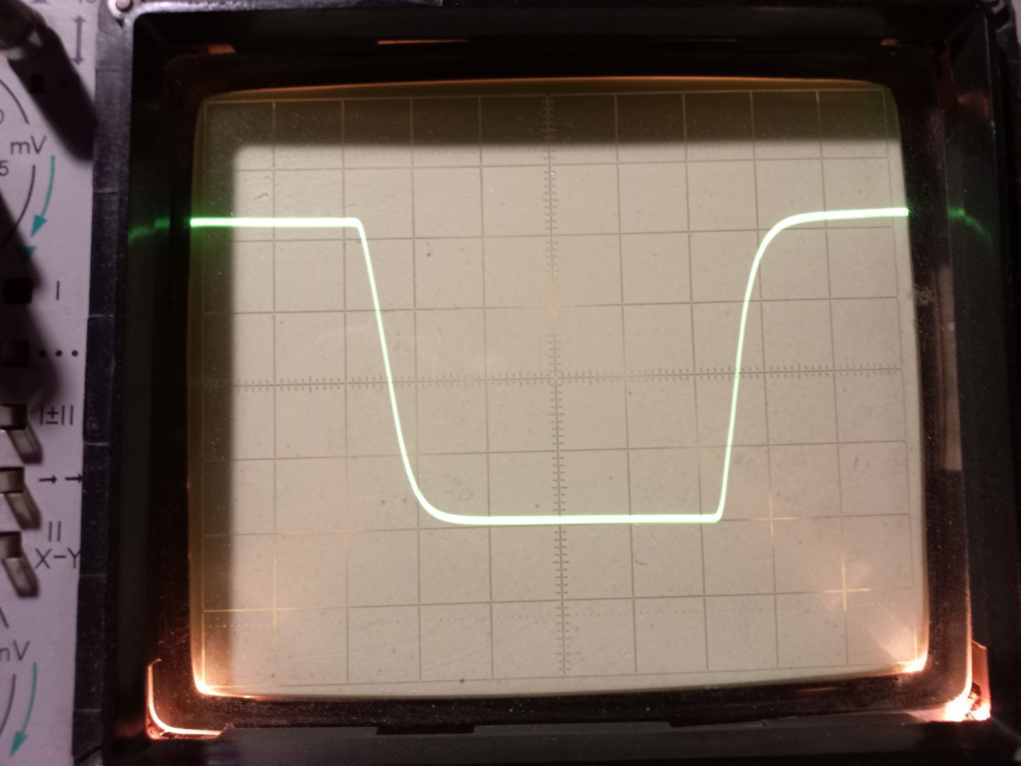

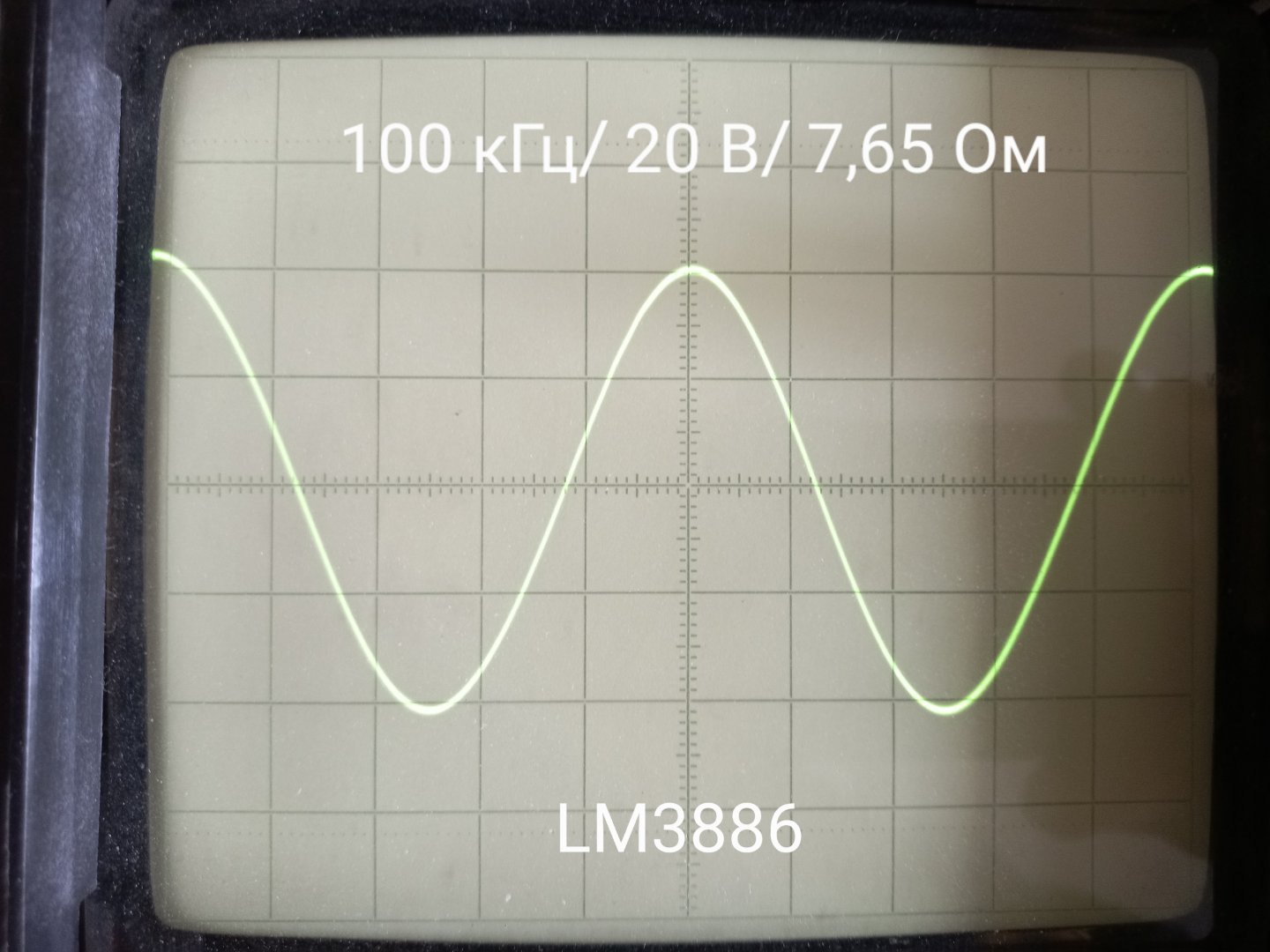

Меандр 20 Гц, 1 кГц, 10 кГц на нагрузке в виде проволочного резистора 7,65 Ом. Амплитуда 15 В.

Лучше бы THD и IMD измерить

Это пока только в ДШ )
Но и картинки сами по себе уже достаточно информативны.
Звучит довольно чисто и живо, так что вряд ли там есть существенные искажения, не похоже.

Информативныjett писал(а): 13 июн 2023, 22:26 Это пока только в ДШ )
Вы по оси абцисс ноль для луча выставляли?
Если да, то я уже вижу перекос на синусе отрицательной полуволны относительно положительной. И добро пожаловать - вторая гармоника.
На меандре тоже перекос, положительная полуволна больше по амплитуде....
Осциллографом смотрят явные косяки, а чтобы говорить в комплексе о качестве, необходимо прикладывать параметры IMD,THD,THD+N,АЧХ...

Да нет там никаких перекосов, не нервничайте. Меандр изначально неровный относительно нуля, это генератор такой. В принципе меандр отличный. АЧХ указана на схеме, там ничего особого и быть не может. Искажения можно посмотреть в ДШ, данная микросхема не ноухау, всё давно обмеряно и исследовано. Хотя конечно, я согласен, лучше померять, чем не мерять. На данный момент просто нечем.
Этот проект интересен, на мой взгляд, не какими-то схемотехническими открытиями, а добротным, продуманным исполнением, что и привело к положительному результату. Хотя сервисные схемы тут достаточно оригинальны и нестандартны.

Не, гармоники видятся как искажение вершин синуса. Тут нормально с этим. Но глазом можно разглядеть с 1% и выше.
А что по меандру можно сказать. Только то, что на входе нет конденсатора, или он очень большой ёмкости. И то что усилитель довольно широкополосный, что не всегда хорошо. Иногда для того чтобы не было проблем, полосу сверху сужают. Например ёмкостью в несколько пФ - десятков пФ, параллельно резистору ООС.
Включение ОУ для аудиоприменений, всегда предпочтительнее инвертирующее. А LM3886 и TDA7293, это мощный ОУ.
Монтаж навесной, можно без проблем изменить схему.
Типа так
https://electroclub.info/tda7294/invert-7293-4/
Кстати, а куда делся в Вашей схеме, даташитный электролит в цепи ООС?

Синус показан 100 кГц при мощности 26 Вт, если там и есть некоторые искажения, то при таких условиях это нормально. Можно было конечно показать идеально ровный синус с частотой 1 кГц, но кому это интересно?)
Меандр кроме того показывает ещё и отсутствие подвозбудов плюс ровную ачх.
ЛМ3886 не так проста, подключение конденсатора плюс резистора в оос приводит к снижению устойчивости, снижение Ку дает те же результаты. Я пробовал. То же скорее всего касается и инверсного включения, с ним не все так однозначно, как кажется на первый взгляд.
Электролит в оос не ставил по причине негативного влияния на звук.

jett писал(а): 14 июн 2023, 13:12 ЛМ3886 не так проста, подключение конденсатора плюс резистора в оос приводит к снижению устойчивости, снижение Ку дает те же результаты. Я пробовал.
ЛМ3886 проста как карандаш 2М. Я лет 10-15 назад, с ними кучу усилителей сделал. В разных вариациях. Ни одна не завелась.
Конденсатор параллельно резистору ООС:
— улучшает устойчивость усилителя;
— увеличивает глубину ООС на высоких частотах и снижает искажения;
— на высоких частотах форсирует сигнал в цепи ООС, что практически исключает возможность появления динамических искажений.
Ради качества, приходится идти на определённые жертвы.То же скорее всего касается и инверсного включения, с ним не все так однозначно, как кажется на первый взгляд.
Проблема одна, в получающемся низком входном сопротивлении, с использованием в ООС резистора вменяемого сопротивления (до 33кОм).
В версии Аудиоманьяка, это решается дополнительным каскадом на ОУ
В варианте Аудиокиллера, Т-образной ООС
«Нет тела – нет дела!»Электролит в оос не ставил по причине негативного влияния на звук.
Ну, если возросшая в 20 раз постоянка с временным дрейфом на выходе не тревожит, то можно.
Можно поставить что нибудь удифильское, если волнует влияние на звук.
К примеру биполярный Nichicon ES, серии MUSE
Нужен именно биполяр. В схеме отсутствует поляризующее обычный электролит напряжение.

Так и думал - сейчас начнётся ликбез, с цитатами из учебников и примерами давно обсужденных схем.
3886 конечно не заведётся от конденсатора в оос, но если посмотреть на меандр, выброс фронта и прочие неприятности начинаются раньше, при более низком выходном напряжении. Та же ситуация и при снижении Ку до 10...15. Проверьте.
По поводу качества инверсного включения, а в чём оно конкретно выразится? Снижение искажений? На сколько?
А добавление ОУ на входе добавит качества, учитывая влияние на звук в том числе и цепей ее питания, да и самого характера ОУ? Поэтому и говорю, что не так всё однозначно с этим включением, при этом, не отрицая его, как один из возможных вариантов. Схемы эти известны уже лет 20, задолго до маньяков и киллеров)
К версии Аудиоманьяка есть вопросы, на которые сам Илья так и не ответил, в профильной ветке на Веге, хотя я спрашивал.
Постоянка с моим источником получилась небольшая, если память не изменяет, 9 и 17 мВ в левом/правом канале. Вход открытый, поэтому естественно зависит от источника. Да, у нас УПТ, возможно и поставим на вход конденсатор, надо ещё послушать, пожить с этим усилителем.
В оос именно Nichicon ES я и ставил на пробу, результат отрицательный, но не безобразный. Если выбор стоит между несколькими десятками (допустим) мВ на выходе и качеством звука, я выберу второе. Поэтому пока так .

А чем ещё аргументировать, если Вы утверждали:jett писал(а): 15 июн 2023, 13:44 Так и думал - сейчас начнётся ликбез, с цитатами из учебников и примерами давно обсужденных схем.![]()
Уже лучше3886 конечно не заведётся от конденсатора в оос
Ну и как мне обойтись без ликбеза с цитатами?но если посмотреть на меандр, выброс фронта и прочие неприятности начинаются раньше, при более низком выходном напряжении. Та же ситуация и при снижении Ку до 10...15. Проверьте.
При инвертирующем включении, отсутствует синфазная составляющая на входах ОУ.
Паразитная емкостная связь с выхода на вход является отрицательной, что уменьшает усиление на ВЧ но улучшает устойчивость.
Инвертирующее включение позволяет существенно снизить Кус, без проблем с возбуждением. Зачем? Для увеличения глубины ООС на ВЧ. И соответственно снижению искажений. На сколько? Говоря Вашими словами – проверьте.
Только не меандром (на нём Вы ничего не увидите), а измерением THD (10кГц) и IMD (9+10кГц).

Кстати о полосе. У Вас указано -3дБ на 250кГц.
download/file.php?id=6415&mode=view
Чем измеряли? Входной ФНЧ (1кОм, 220пФ), режет АЧХ уже на 72380Гц (-3дБ).
Меандром можно посмотреть, разве что скорость нарастания, или отсутствие возбуда (последнее, не всегда удаётся осциллографом определить). Для измерений АЧХ и искажений, существуют другие методы.
Ну а искажения формы меандра, со звуком вообще имеют мало общего.
Посмотрите на него при ограничении полосы c низу (а делать это иногда просто необходимо).
Практически пила получается. Или на 10-20кГц в усилителях класса D после выходного LC фильтра. За все не скажу, но вот популярные в народе китайские поделки на TPA32** нехило на ВЧ меандр искажают. Да вот кстати, последнее видео от Alex:

Justas, мне кажется Вы зря теряете своё время и отнимаете моё.
С одной стороны, пишите банальные истины (зачем?), с другой- ничего конкретного плюс сами делаете примитивные ошибки.
Меня попросили выложить схему - я выложил , если есть вопросы конкретно по ней - отвечу. А обсуждение плюсов и минусов разных схемотехнических решений- дело долгое и неблагодарное, к тому же, это всё давно разжевано.
По снижению устойчивости я же конкретно указал факторы, по которым сужу, перечитайте.
По искажениям - не ответили на сколько, если на 3...6 дБ, так это того не стоит, чтобы городить огород (со всеми побочными ).
По АЧХ Вы ошиблись на порядок. Пересчитайте.
Мерял я генератором/осциллографом, с выходным в 600 Ом. Указал приблизительно, так как это не принципиально. Катушка на выходе также понижает частоту среза, не забывайте.
Выходного RLC фильтра у меня нет, где Вы его увидели? Есть стандартный Цобель, да обычная катушка, как и в подавляющем большинстве классических усилителей.
Про входной RC фильтр - то же самое, стандартный набор, Аудиоманьяк тут не причём. Ёмкость можно подобрать по вкусу, в разумных пределах.
Пропил - да, не моё ноухау, где-то встречал уже, возможно и у Аудиоманьяка.
Ну и наконец, если Вы считаете, что дешёвый усилок в Д классе звучит лучше 3886, то тут... без комментариев
Просто у нас он есть, мы сравнивали.
ZD50 тоже слушал, правда давно, лет 10 назад, но помню , что ничего особенно потрясающего не услышал. При том, что он сложный и требует тщательного подхода.
