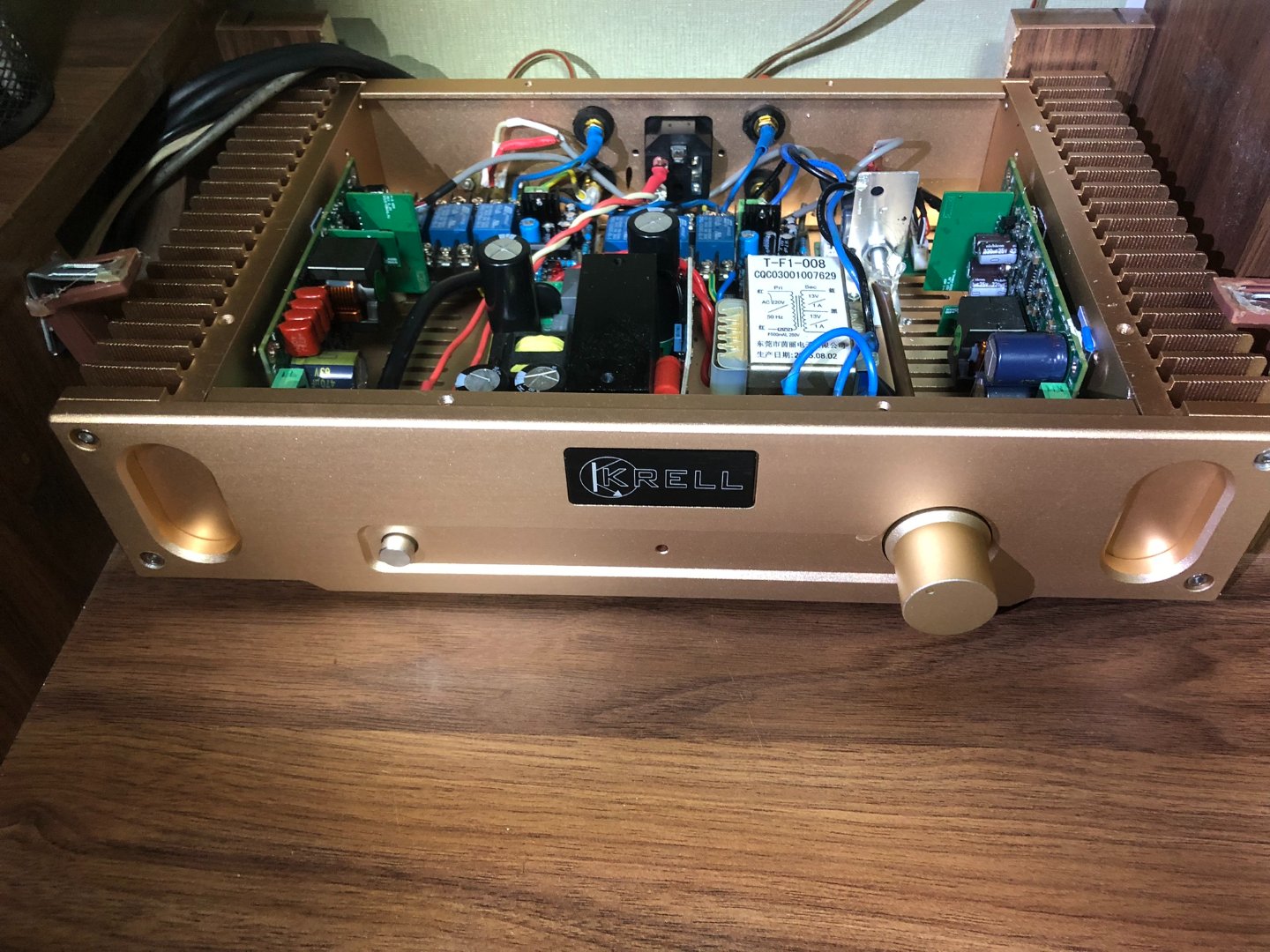

Вот моя версия стерео усилителя.
download/file.php?mode=view&id=6718
Корпус не очень подходящий - слишком узкий. Он был куплен для другого проекта.
download/file.php?mode=view&id=6716
Внутренние поверхности радиаторов пришлось шлифовать (80-120-240-400 зерном), потому что борозды от пилы или фрезы были примерно 0.1-0.2мм глубиной.
Я хотел сделать усилитель для замены гибрида Vincent SP-331 в своей домашней офисной системе. Главныe компонентy системы - процессор Emotiva XMC-1 и TEAC NT-503 и JBL Studio Monitor 4410A (Трехполосные, 90dB чувствительность с очень плоской АЧХ). С точки зрения простоты управления, хотелось задействовать внешнее включение (Remote power trigger) от XMC-1.
У XMC-1 есть балансные выходы на всех каналах, что упрощает подключение.
Выбор источника питания был осложнен тем, что у нас в краю вечнозеленых помидоров только 115V. Выбор пал на KM-P800A по нескольким причинам - входное напряжение 115V или 220V (jumper), достаточно мощный (800W), два допонительчых выхода 12V и ±12V с независимыми “землями”, а также вход отключения (Protection). Я заказал его с ±55V выходом.
Сделан он вполне добротно с хорошей изоляцией между входом и выходом.

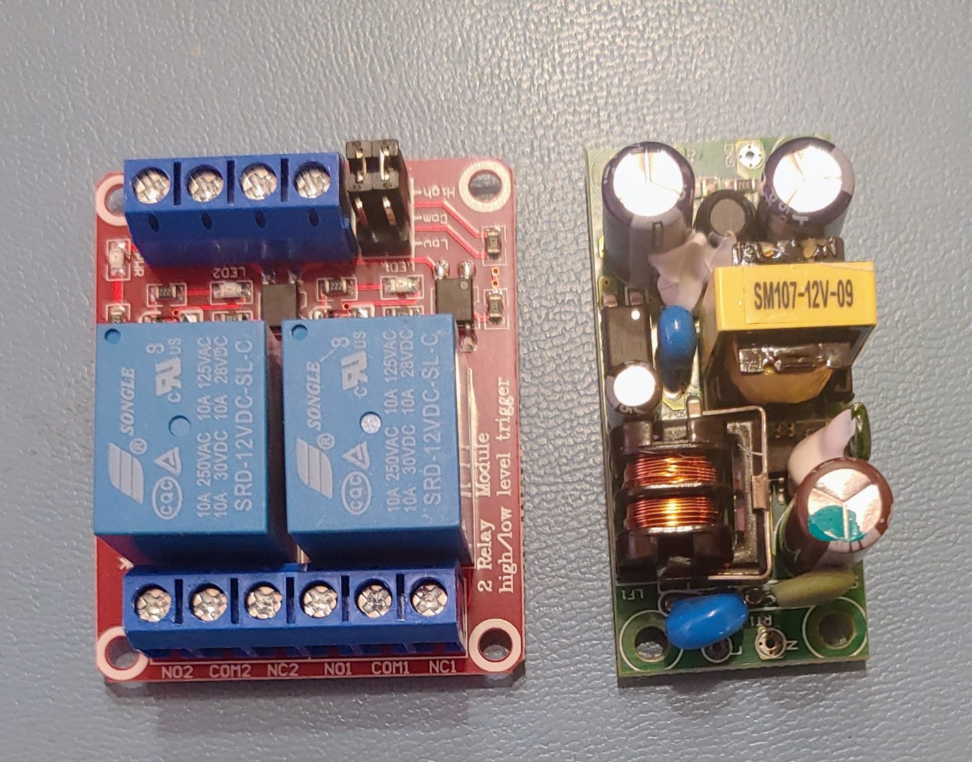

Комбинация маленького блока питания (12V 0.9A) для режима ожидания (Standby mode) и модуля с двумя реле управляемыми через оптроны, позволило сделать простую схему управлвния питанием. Можно включить усилитель кнопкой или XMC-1 будет им управлять.
Потребляемая мощность в режиме ожидания меньше 1W.
download/file.php?mode=view&id=6719
Ручка регулятора громкости “притороченна”, как украшение передней панели, может быть поставлю разъем для наушников вместо нее.
Производитель блока питания KM-P800A рекомендовал простенькую схему защиты от постоянки на выходе, но мне как-то “не по душе” объединять выходы (даже через резисторы). Вообщем я еще не решил, как это сделать лучше.

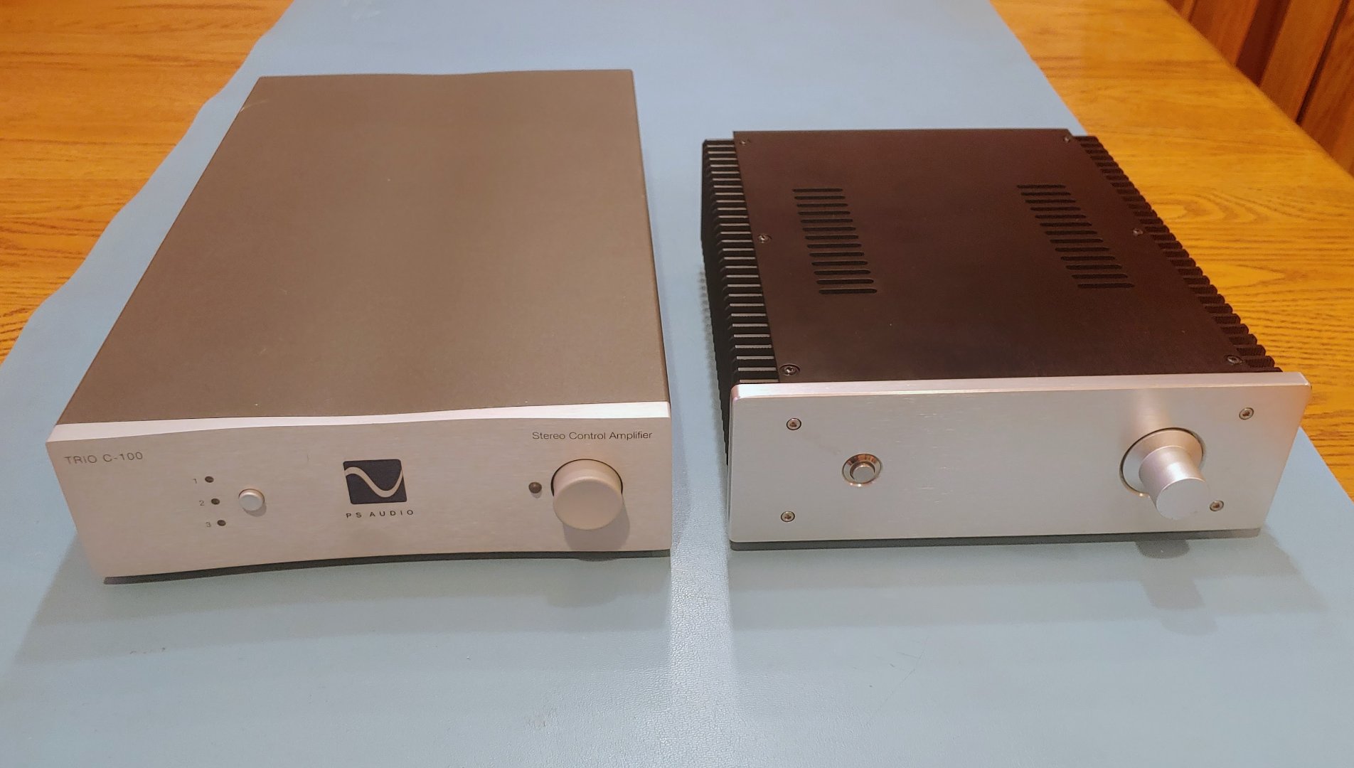

Это мой второй опыт с усилителями Class D, у меня есть PS Audio Trio C-100 (dual icepower 200asc) Я использовал его сначала для центрального канала, а потом для гаражной системы. На мой вкус, на сложных оркестровых произвeдениях у него “каша” на средних начиналась, но может быть он просто с JBL не “дружил”. Vincent SP-331 работал прекрасно лет 10, но пришло время его перебирать - поменять лампы 6Н16ВИ, реле и емкости по мелочи, и я решил попробовать усилители от Юры. Посылка шла месяц, но все доехало в хорошем состоянии.
После сборки замерил потребление на холостом ходу - около 10W. Радиаторы прогреваются до 44-48 градусов. После 4 часов под нагрузкой на “нормальной” громкости, температура радиаторов изменилась на 2 градуса. Сопротивление JBL 8Ohm.

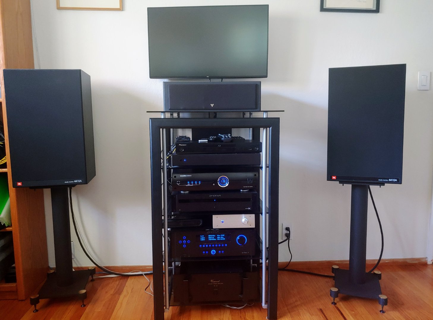

Полная система

Поздравляю, красиво!
- Сообщения: 1518
- Стаж: 5 лет 11 месяцев
- Репутация: 1301
Серьезный подход!

на счет второго разъема идея здравая.
Ориентировочно 2х300 усилитель. Потребление ХХ 17,5Вт.
Защита от постоянки прямо в блок питания подключается.
Доп источник +/-15 используется только для светодиода индикации.
- Сообщения: 1518
- Репутация: 1301
Признаюсь, у меня первоначально тоже слышен был легкий писк дежурного источника. Пришлось подстроить аналогично , как Александр делал.
И еще был небольшой шумок в ВЧ на полной громкости. Методом тыка соединил земли RCA, шум полностью пропал. Даже если ухо прямо к ВЧ подносить не понятно, включен или нет.
