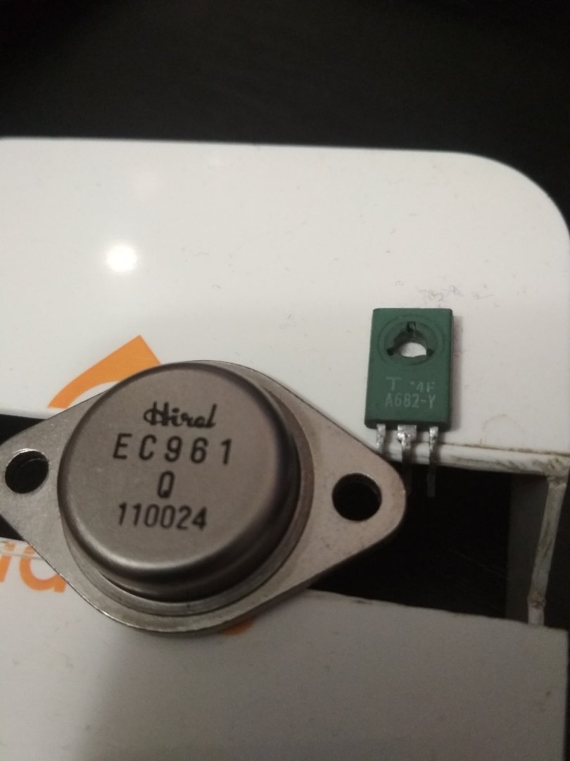

Привет ребята. Может кто-то помочь? Я чайник, который умеет только паять и мерять мультиметром. У меня в старом усилителе Rank Arena сгорели 2 транзистора EC961 Q и A682-Y. Таких в продаже нету. Может кто-то помочь подобрать аналоги, чтобы купить в Украине. Буду очень благодаренИзображение

EC961 Q MJ21194, MJL3281A
A682-Y 2SB649, BD140 из распространенных, на Али только не бери.
