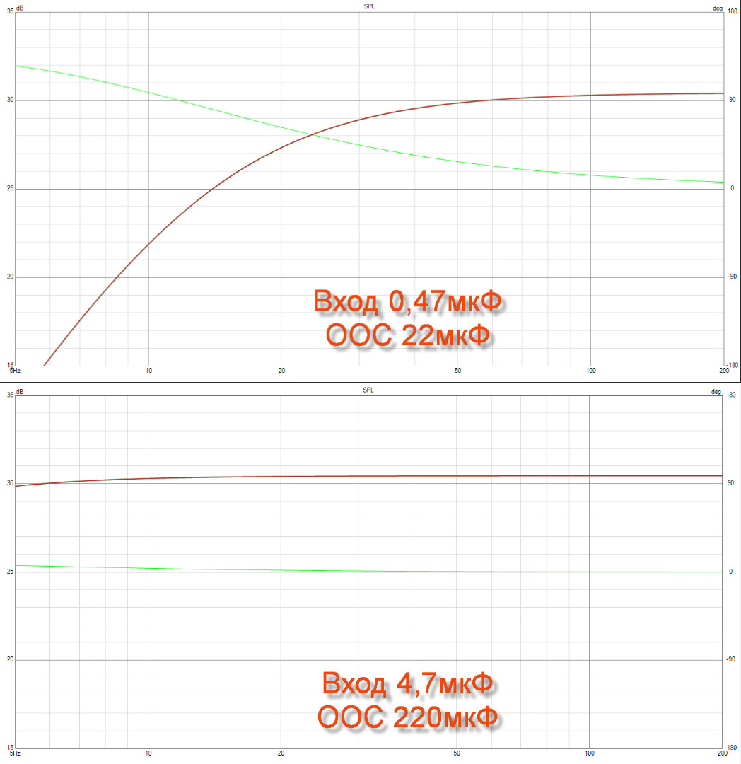

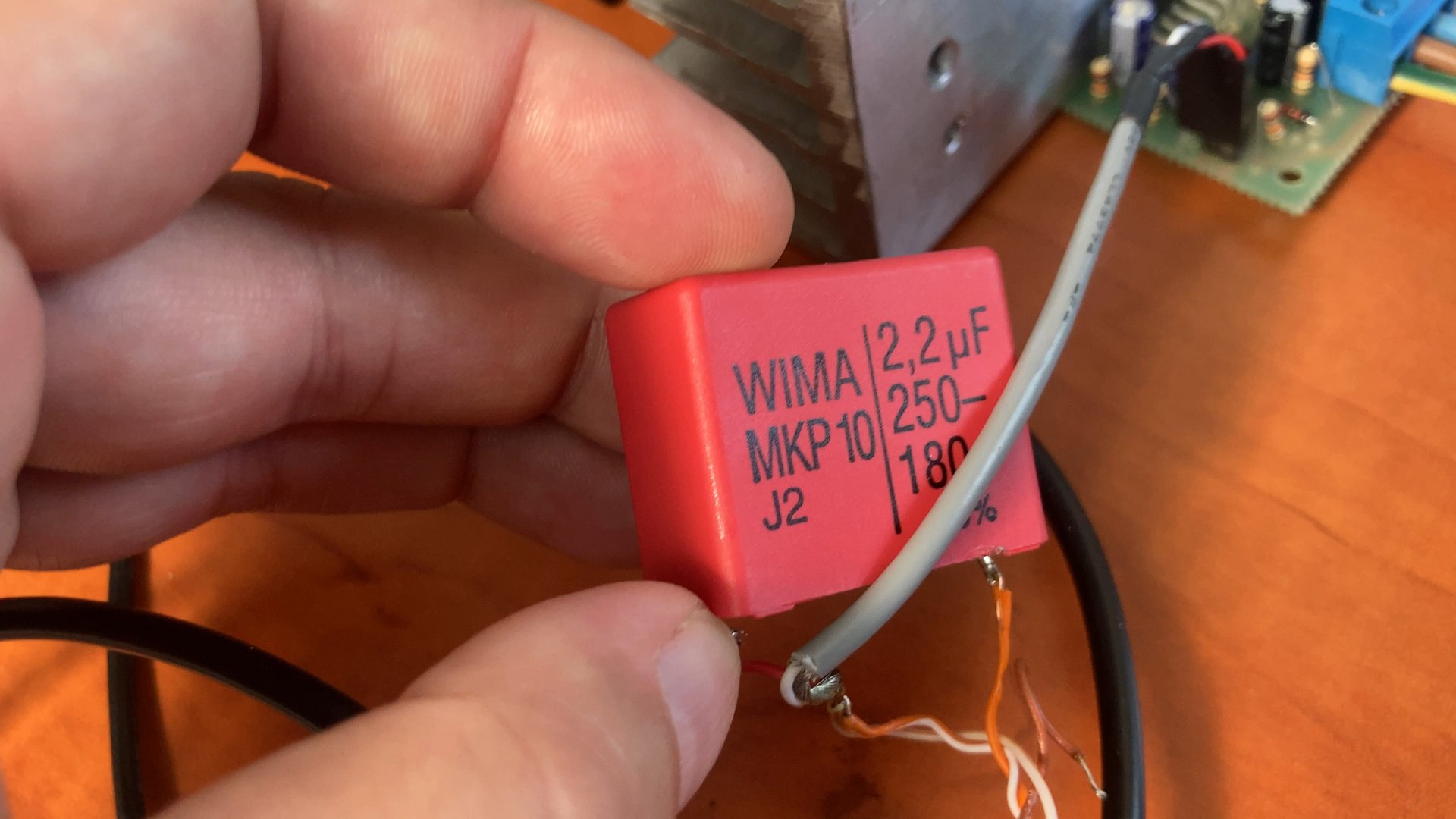

Alex писал(а): 29 июн 2023, 15:49 Добавил конденсатор на вход 2.2mf стало немного лучше но все равно фигово.
Если нужен красивый меандр на 20Гц, увеличьте раз в 10 ёмкость электролита в ООС. Входной 4,7мкФ.

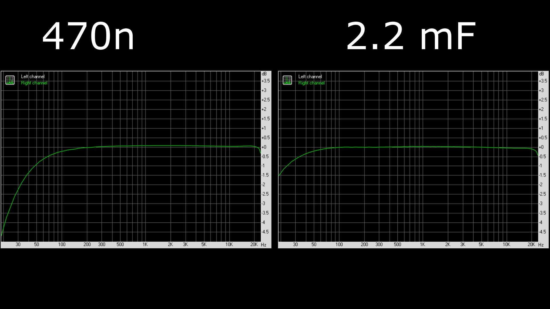

Слева АЧХ с входным родным конденсатором и с права с конденсатором 2.2 mF. В принципе, по тому что я вижу, его достаточно а если хочеться прям ровную АЧХ, то делаем как советует вверху Justas*

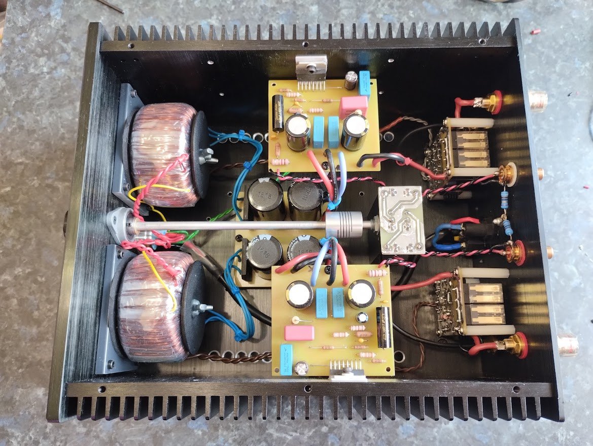

Ну всё супер у вас, реально, ну может пару конденсаторов добавить, 4 маловато для АБ класса, но я не знаю какая у них ёмкость.
Сами платы реально вкачены на максимум, очень крутые конденсаторы стоят. Достойный аппарат. Какой характер усилителя?
