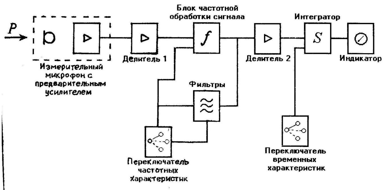

Кстати, я по сей день не могу понять как они высчитывают дБ(А), ну к примеру подаём на АС шумовой сигнал с ровным спектром, далее режим измеренный сигнал полосовым фильтром с АЧХ типа А сглаживания, а дальше то как? Дальше что? Нахождение среднего уровень SPL на каждой частоте это по сути среднеарифметическое действие, а вот как они избавляются от частотной зависимости уровня сигнала? Берут среднее арифметическое по всем частотам, или как то иначе?

Долеоктавный анализ. В октавных, 1/3-, 1/12-, 1/24-октавных спектральных полосах.
Дальше обработка:
усреднение анализируемого сигнала: от 0,1 до 10 с
типы усреднения: линейное, экспоненциальное, пр.
виды коррекции: линейная АЧХ, коррекция А, B, C, D и т.д.
https://metrolog.com.ua/product/shumomir_oktava110a

Чёт мне это ясности не добавляет...
Усреднение шумового сигнала во времени, усредняют сигнал по амплитуде с учётом полосы пропускания 1/3 октавного фильтра на протяжении 10 секунд, получают некую усреднённую АЧХ измеренного сигнала, но блин, я не понимаю как далее в этом всём учитывается уровень сигнала на каждой частоте т.е. как происходит усреднение уровня сигнала по частотной шкале, если предположить простое среднеарифметическое усреднение уровня по частоте, то вроде фигня в итоге получится, если взять среднеквадратичное усреднение уровня по каждой частоте то вроде получится опять фигня.... В общем математика этого измерения для меня непонятна.

В дешёвых бытовых, измеряется "средняя температура на Марсе". После взвешивающего фильтра, сигнал тупо интегрируется.
В навороченных, можно посмотреть гистограмму обработанных долеоктав для любого фильтра

Justas* писал(а): 02 июл 2023, 19:06 В дешёвых бытовых, измеряется "средняя температура на Марсе". После взвешивающего фильтра, сигнал тупо интегрируется.
В общем они находят некое среднеквадратичное в полосе частот ограниченных фильтром взвешивания за некий период измерений.
Нда, короче чем ближе музыка к белому шуму тем более измерений дБ(А) коррелируют с громкостью шума и музыки, при условии что кривая взвешивания фильтра близка к КРГ на этой громкости. Но так как спектр музыки ближе к розовому шуму то получается для большей корреляции между измерениями и музыкой на АС нужно подавать розовый шум, но тогда не понятно какая должна быть кривая взвешивания.... Ай, ну их с этими дБ(А)(С), лес дремучий, пусть сами там бродят....
