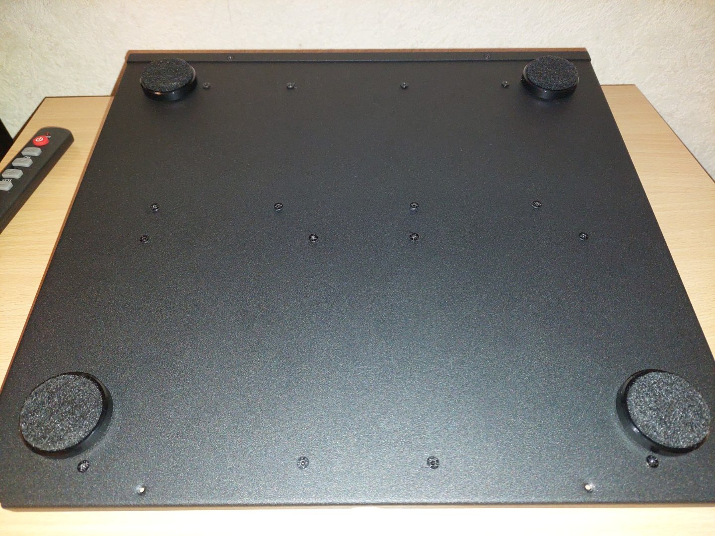

Кстати вид снизу. Удалось ничего не накосячить и не поцарапать.
Вроде тоже норм получилось.

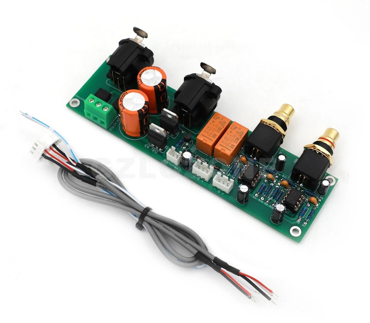

Вот что нашёл. Себе можете такое поставить для универсальности. Переключается тумблером. Не понимаю для чего операционники по RCA
Igorvolikov
Сообщения: 286
Стаж: 3 года 9 месяцев
Репутация: 97
Re: Время появилось. Время пришло. Purifi Hb 3.065 ULTRA
Сообщение Igorvolikov »
Судя по всему опера делают баланс из небаланса.
ИМХО не нужно это. Схема входа пурифи и так чудесно справится с небалансным сигналом.
Лучше купить качественные XLR и сделать кабель RCA-XLR (как на рисунке было)
