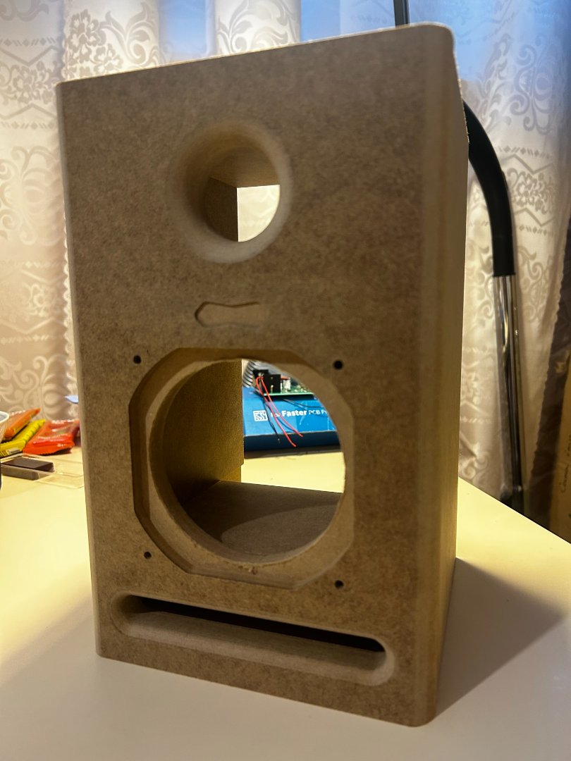

НЧ динамік мені підібрали ось такий: https://www.lavocespeakers.com/single-product/?id=32
А корпус в мене вже готовий, я зробив так сказати все навпаки :)
Корпус
Корпус
