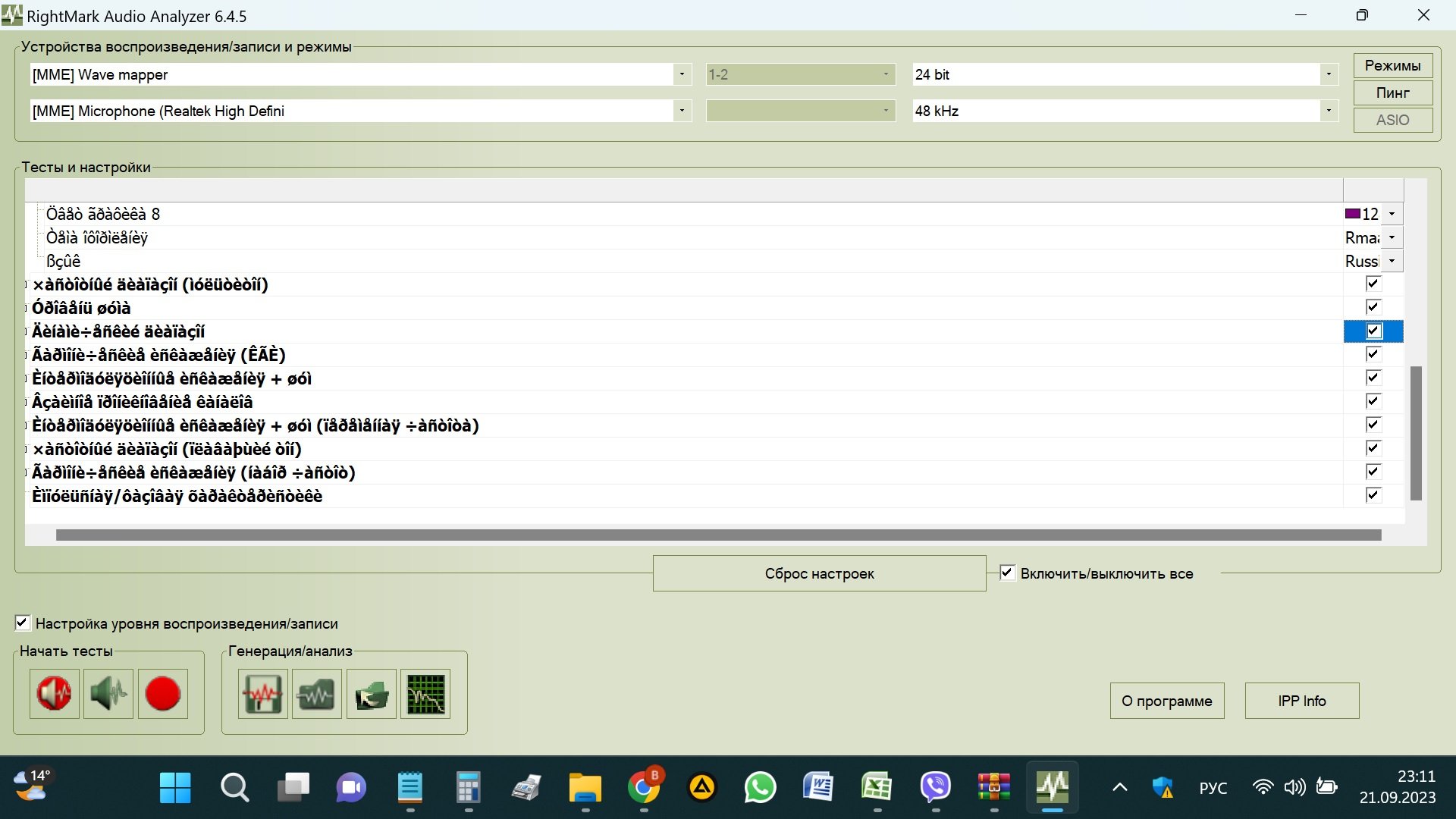

Коллеги, в качестве взаимопомощи, может у кого-то есть дистрибутив RMAA рускоязычной версии? Скачал с сайта разработчика версию 6.2.4, другой русскоязычной версии не нашёл, встала на 10 винду как-то криво, отчёты измерений не сохраняет, файлы отчётов не создаёт, графики рисует неадекватные, обещаного рускоязычного интерфейса нет. Вчера сайт разработчика был недоступен, сегодня Аваст пишет, что сайт заражен. Буду очень признателе за помощь.
- Сообщения: 4227
- Стаж: 14 лет 4 месяца
- Репутация: 2807
Re: RMAA Pro
Язык нужно выставить в главном окне Display - Language
Скачать

vitaly
- Сообщения: 35
- Стаж: 2 года 5 месяцев
- Репутация: 5
- Откуда: Львов
- Аудио система: Усилитель: SONY F570ES ; Магнитофон: AKAI GX-625; ЦАП: LOXJIE A-30; Акустика: MB Quart 980S; Винил: Pioneer PL-750, Мультимедиа: Denon 3910, Кассетная дека Denon DR-M20. Аудиоинтерфейс: FOCUSRITE Scarlett 2i2 3rd Gen.
- Сообщения: 4227
- Репутация: 2807
Re: RMAA Pro
Как вариант запустить установку от имени администратора

Re: RMAA Pro
Пробовал ставить на винду 7 - та же самая картина, и от имени администратора тоже.
- Сообщения: 4227
- Репутация: 2807
Re: RMAA Pro
Проверил, у меня устанавливается но только от имени администратора иначе выдаёт такую же ошибку. Если поменять путь установки на диск D в какую нить папку, то можно установить без администраторских прав.

Re: RMAA Pro
Свершилось чудо - она установилась! На диск D. Дуже Вам дякую!
Последний раз редактировалось vitaly 21 сен 2023, 23:29, всего редактировалось 1 раз.
