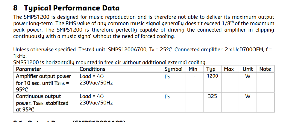

Вот про Hypex 1200
Сообщения: 1443
Репутация: 1254
Re: Вариант блока питания
Т.е. Hypex гарантирует разумную 1/8 пикового (1/4 RMS для синуса) в долговременном режиме. Для 400А180 думаю, чуть получше. ватт 100 -130 будет без обдува :lol:
Уточнил, 240-260Вт без обдува для 400А180.

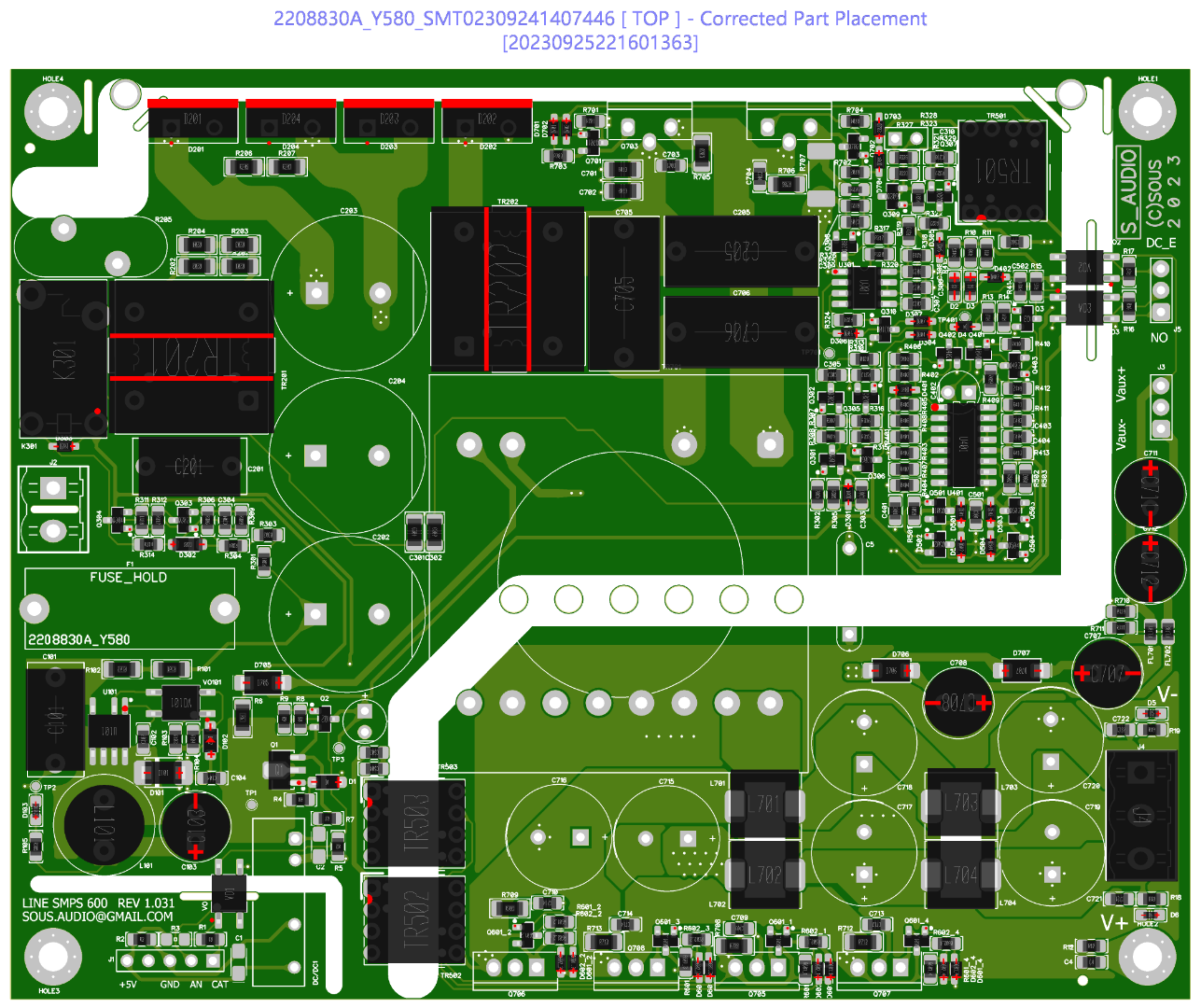

Финальная настройка вот такая. От ZCS отказался по причинам увеличения пикового тока через ключи.
Сообщения: 1443
Репутация: 1254
Потребление на ХХ 3,5-3,8Вт, из которых 1,7-2Вт потребляет схема управления, в силовой части рассеивается 1,5 -2Вт.

Для повышения, так сказать, самообразованности и расширения номенклатуры, на базе этого блока питания планируется LLC модификация. Почти все железо остается прежним, заменяется только драйвер и добавляется дроссель. Соответственно, будет возможность либо стабилизировать выходное напряжжение, либо использовать форвард коррекцию по напряжению сети.
Кроме того, сегодня закончил тестирование блока на транзисторах STF24N60. Сопротивление канала 160мОм, потери на транзисторах мизерные. получается, что выпрямительные диоды высокой стороны греются сильнее. + максимальный ток позволяет снимать 1кВт мощности. 250Вт блок выдает без радиаторов .

Sous писал(а): 29 сен 2023, 15:55 Почти все железо остается прежним, заменяется только драйвер и добавляется дроссель.
Не понимаю зачем вам дополнительный дроссель. Вы ведь понимаете что вы сейчас имеете трансформатор который на 86кГц сидит в резонансном режиме? Зачем вам добавлять дроссель? У вас на руках готовый транс который спокойно будет работать в LLC режиме на частотах 50-150кГц. В общем обоснуйте дополнительный дроссель либо забудьте за него.
Кстати я по сей день не понимаю зачем вы в БП поставили второй синфазный помехоподовляющий дроссель, к чему он там у меня нет догадок.
Опять же, емкостной делитель из плёнок в схеме не нужен, вы сейчас имеете отладочную плату, ради эксперимента уберите емкостной делитель и посмотрите на изменения в работе схемы, они не изменятся. т.к. достаточно одного конденсатора последовательно обмотке транса.
Sous писал(а): 29 сен 2023, 15:55 Кроме того, сегодня закончил тестирование блока на транзисторах STF24N60. Сопротивление канала 160мОм, потери на транзисторах мизерные. Получается, что выпрямительные диоды высокой стороны греются сильнее. + максимальный ток позволяет снимать 1кВт мощности. 250Вт блок выдает без радиаторов .
Ну так и используйте теплопроводность платы как радиатор, вы видели БП у мистера дрима? У него ключи на плате распаяны и стоит термодатчик на плате и ву а ля, он имеет БП без лишних радиаторов которые не нужны по факту работы БП.
Сообщения: 1443
Репутация: 1254
Дык у него плата алюминий, плюс мощности несколько поменьше.
у меня блок номинально 600Вт, с дальнейшим ростом до 1кВт.
В данной топологии нет возможности регулировать к-т передачи, соотвтетсвенно нет возможности плавного старта изменением частоты и тем более стабилизации.

Sous писал(а): 29 сен 2023, 20:06 у меня блок номинально 600Вт, с дальнейшим ростом до 1кВт.
Жуть... А вы знаете что ИБП выше 400Вт по нормам помех сети, должен уже в себе иметь ККМ по входу?
Sous писал(а): 29 сен 2023, 20:06 В данной топологии нет возможности регулировать к-т передачи, соотвтетсвенно нет возможности плавного старта изменением частоты и тем более стабилизации.
Тут я не понял о чём речь, я вроде говорю за новую ревизию т.е. за LLC.
