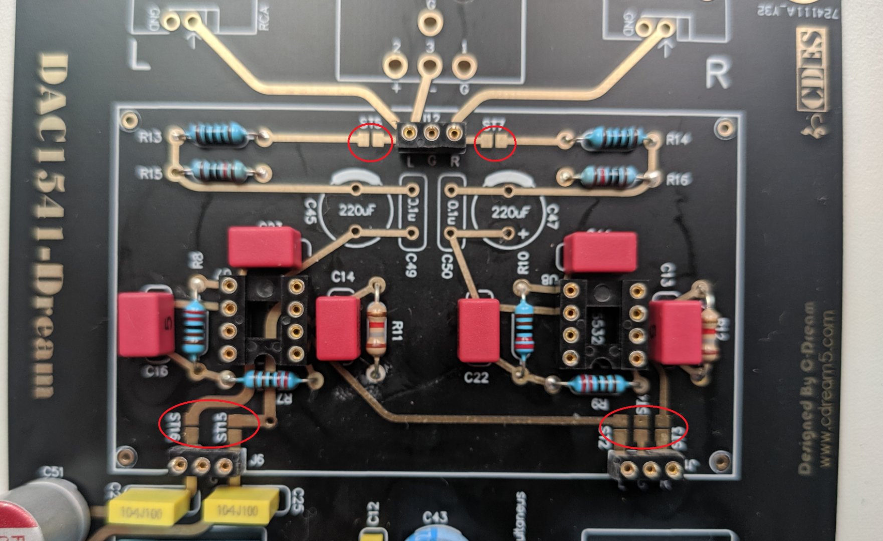

Разработчики печатной платы это схемное решение тоже не сделали "по умолчанию".
Чтобы эта часть схемы заработала, необходимо перемкнуть контактные площадки (обведены красным на картинке):
Детали я почти все распаял, кроме выходных электролитов. Но использовать я буду нечто иное!

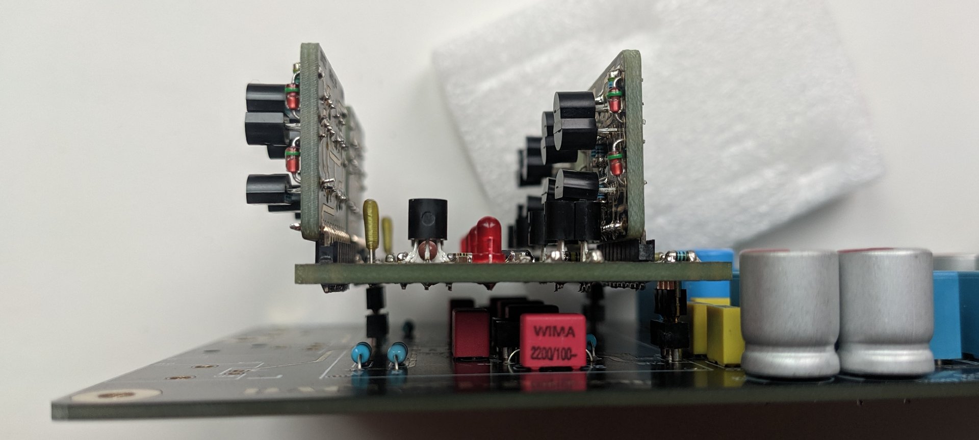

Re: DAC на TDA1541A
Иным оказалось решение от Marant" в китайском исполнении:
Купил здесь - https://aliexpress.ru/item/1005003755185540.html
Продублирую некоторые моменты (с корявым переводом) оттуда, так как ссылки имеют свойства становиться неактуальными.
[i]"Звуковые характеристики:
По сравнению с оп-усилителем или отрицательными отзывы, звуковое поле намного больше, четкие детали, невысокая эластичность, четкие слои, особенно подходит для воспроизведения большой динамической и большой музыки.
Этот модуль является динамической регулировкой сервопривода с Нулевой точкой, в момент включения будет взрыв звука, пожалуйста, обратите внимание на последовательность загрузки, сначала откройте компакт-диск, затем откройте декодер, затем откройте преамп, громкость преампа к минимуму, затем откройте усилитель, Сначала выключите усилитель, помните!"
[/i]
Выводы: 1) Автобалансировка нуля на выходе (а значит отсутствует разделительный конденсатор); 2) open-loop circuit - нет обратной связи;
Ну и пара картинок, как это выглядит после установки:

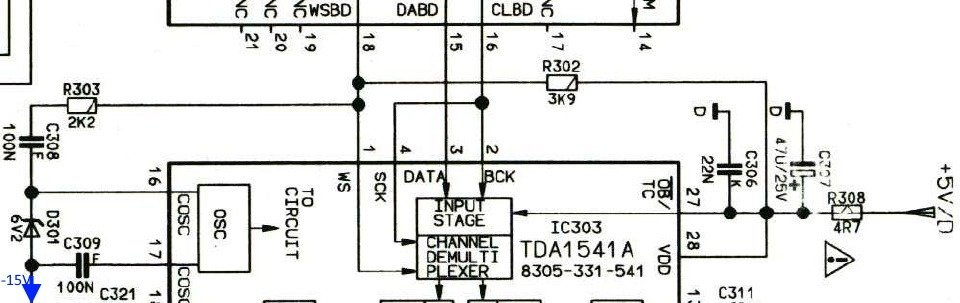

И ещё очень важный момент по этому же поводу (это касается TDA1541A, в варианте без буквы, данная ёмкость внутри чипа):
"Active divider decoupling also depends on DEM clock. Like mentioned before, DEM clock oscillator is
able to "lock" on (on-chip) BCK crosstalk. By selecting DEM clock capacitor values that produce
(almost) exact multiples of fs, the DEM clock will "lock" to BCK and jitter amplitude would drop
significantly. The often used 470pF and 680pF won't result in a "lock" and produce maximum DEM
clock jitter amplitude.
Here are some capacitor values that result in a "lock" condition, capacitance might vary slightly due to
TDA1541A tolerances:
235.2 KHz, 350pF
256.58181 KHz, 318pF
282.24 KHz, 300pF
313.6 KHz, 260pF
352.8 KHz, 250pF
403.2 KHz, 203pF
470.4 KHz, 180pF
564.48 KHz, 145pF
705.6 KHz, 122pF"
О номиналах конденсаторов на DEM ячейках:
"The active divider decoupling caps do have clearly audible effect on sound quality. The decoupling caps
need to have low inductance, very low leakage current, and low microphonics. Some of the active
divider outputs have only half the ripple frequency (check TDA1540 datasheet), and the ripple currents
vary with the output current.
So capacitors filtering fDEM / 2 need to have twice the capacity of the capacitor filtering fDEM. fDEM is
typically around 200 KHz. Capacitors filtering lower currents also have lower ripple current to filter, so
capacitance can also be lower. When selecting capacitor values with respect to DEM clock ripple current
frequency and active divider output current, and using 1uF as maximum value, following would apply:
pin 13,18, 2mA, fDEM /2, 1uF
pin 12,19, 1mA, fDEM, half current (13,18), twice the frequency of MSB, 250nF
pin 11,20, 0.5mA, fDEM / 2, half frequency, half current (12,19), 125nF
pin 10,21, 0.25mA, fDEM, half current double frequency (11,20), 31.25nF
pin 9,22, 0.125mA, fDEM / 2, half current, half frequency (10,21), 31.25nF
pin 8,23, 0.0625mA, fDEM, half current (9,22), 7,8nF
pin 7,24, 0.0625mA, fDEM, equal current (8,23), 7.8nF.
In practice, 1uF (MSB), 220nF, 120nF, 33nF, 33nF, 8.2nF, 8.2nF. This would give equal ripple currents
on all MSBs."

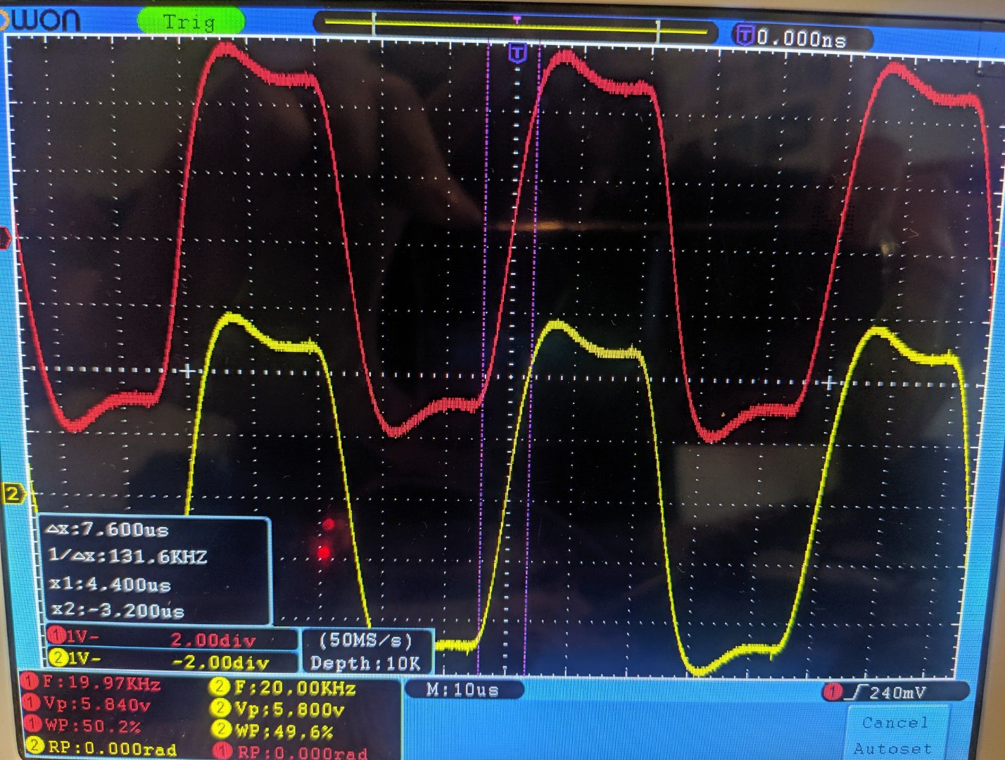

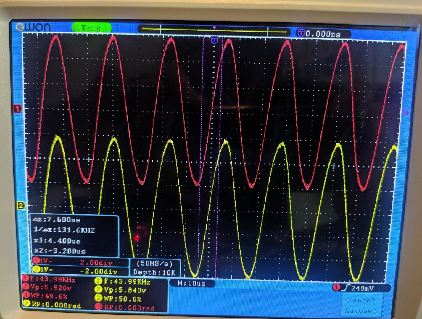

Были произведены измерения. Подавал с генератора синусоидальный сигнал амплитудой ~5Vp-p.
Ниже привожу скриншоты с разными частотами на входе, и наблюдаю выходную амплитуду сигнала на выходе.
Забегая вперёд, АЧХ данного ФНЧ абсолютно линейна в рабочем диапазоне частот от 20Гц до 20кГц.
Красный и жёлтый лучи - правый и левый канал соответственно.
Синус 1кГц
Синус 20кГц
На тастоте 44кГц уже наблюдается уменьшение амплитуды сигнала

Re: DAC на TDA1541A
Синус 96кГц
Ну и на всякий случай 192кГц

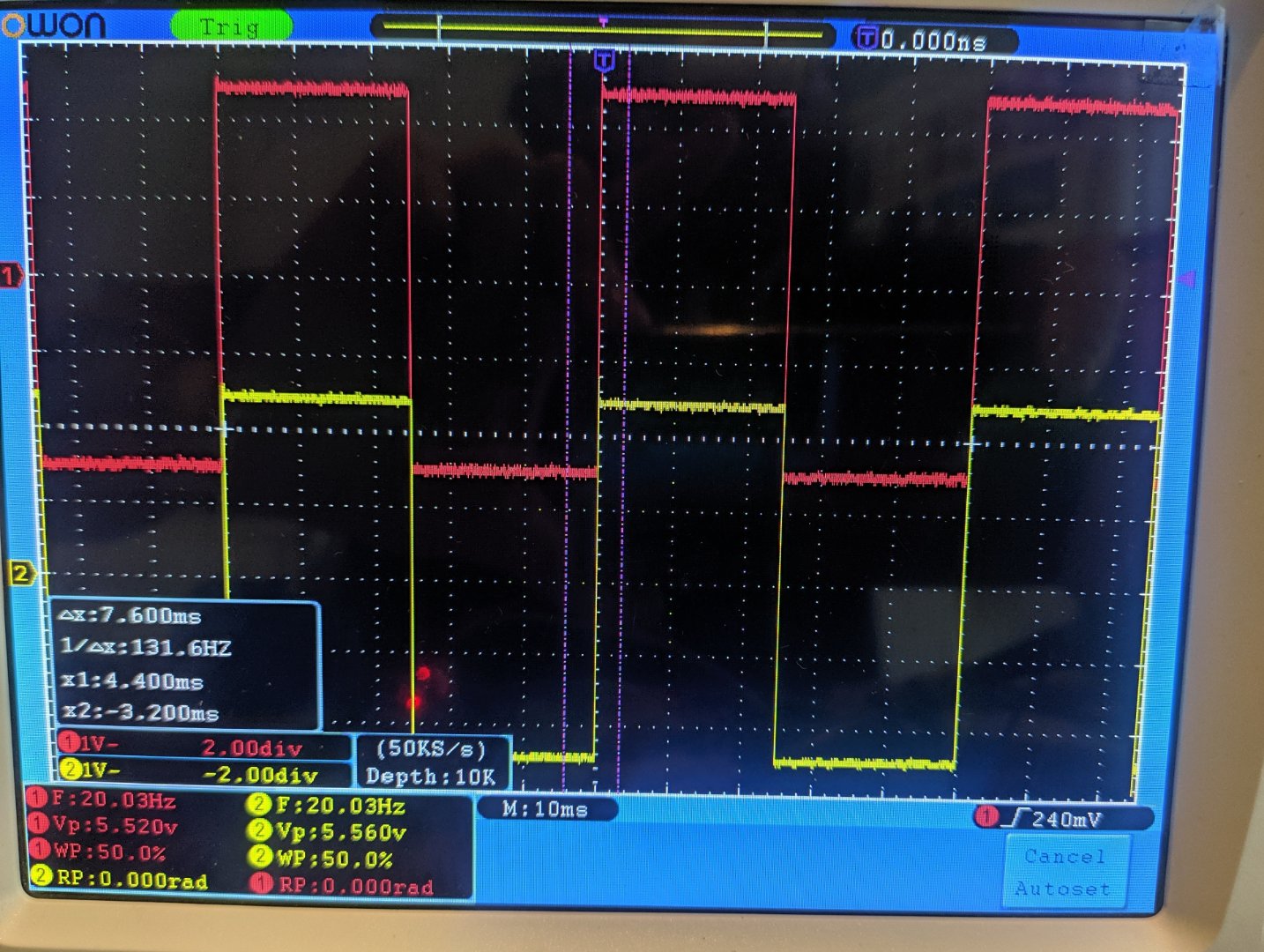

Ну и меандр )) Без него не могу :D
20Гц
1кГц
10кГц
Re: DAC на TDA1541A
20кГц
44кГц - меандр на входе превратился в синус на выходе. Значит высшие гармоники срезаны.

Подскажите, пожалуйста, кто понимает в схемах, мне нужно покупать I/U преобразователь для моей TDA1541A, или то, что там нарисовано, это, собственно, он и есть?
Сообщения: 1639
Стаж: 6 лет 7 месяцев
Репутация: 294
Re: DAC на TDA1541A
первые операционники - иу, полевики - наверное, деимфазис, вторые и третьи ОУ - фильтр, задомнаперёдные ОУ - интеграторы (ноль на выходе держат)
Сообщения: 1639
Репутация: 294
Re: DAC на TDA1541A
а на mute наверное нужно подать те самые -5.4В, которые где-то там присутствуют. Тут вилка-то довольно жёсткая, мне думается: прямосмещённый эмиттерный переход откроет транзистор и наступит mute. А обратносмещённый эмиттерный переход ведёт себя как стабилитрон на не очень высокое напряжение (меньше 10 Вольт, наверное), благодаря высокой степени легирования эмиттерной области полупроводникового кристалла.
Вот и выходит, что весь наш диапазон засунут в рамки от нуля до 6...8 Вольт. И туда должен влезть весь размах выходного сигнала ЦАПа.
...Надеюсь, ничего я не напутал :lol:
Сообщения: 2447
Re: DAC на TDA1541A
На базах +0,6В нарисованно, откуда то они взялись.
Скорее всего, на схеме перепутаны эмиттер с коллектором.
Поэтому какое то плюсовое напряжение на «Mute» уже присутствует, что соответствует Mute-On.
Mute-Off - соединить «Mute» с общим проводом. Но это всё должно переключаться автоматом, ручной Mute в этой схеме нафиг не нужен.
Я в CD транзисторные ключи менял на реле.
Сообщения: 1639
Репутация: 294
Re: DAC на TDA1541A
я думаю, если подать на мют +5 Вольт - то на базах может будет +0.6 В и мют наступит. А если на мют подать -5 Вольт, то на базах будет -5 Вольт и мют отступит
Сообщения: 2447
Re: DAC на TDA1541A
Скорее всего так и есть. Но откуда то эти + и - должны приходить. Видимо схема не полная.
