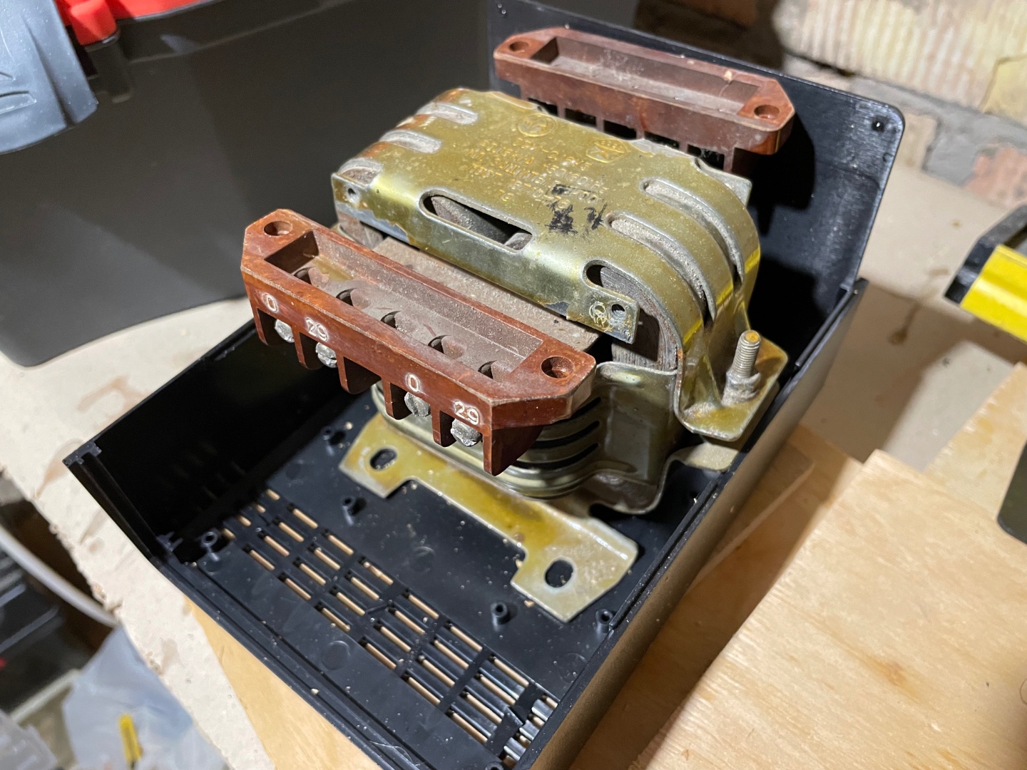

Звичайно ж дивлюсь на ситуацію трохи простіше, але в своїх закромах знайшов досить дебелого трансформатора на 160 Вт та двома вторичними обмотками по 29 вольт, а мені цього більш ніж потрібно.
По стабілізатору зупинився на готових платах з табло і регулятором напруги.
Тож вийде блок живлення на два коліна в 35 вольт, круто!
Сьогодні зробив перші кроки.

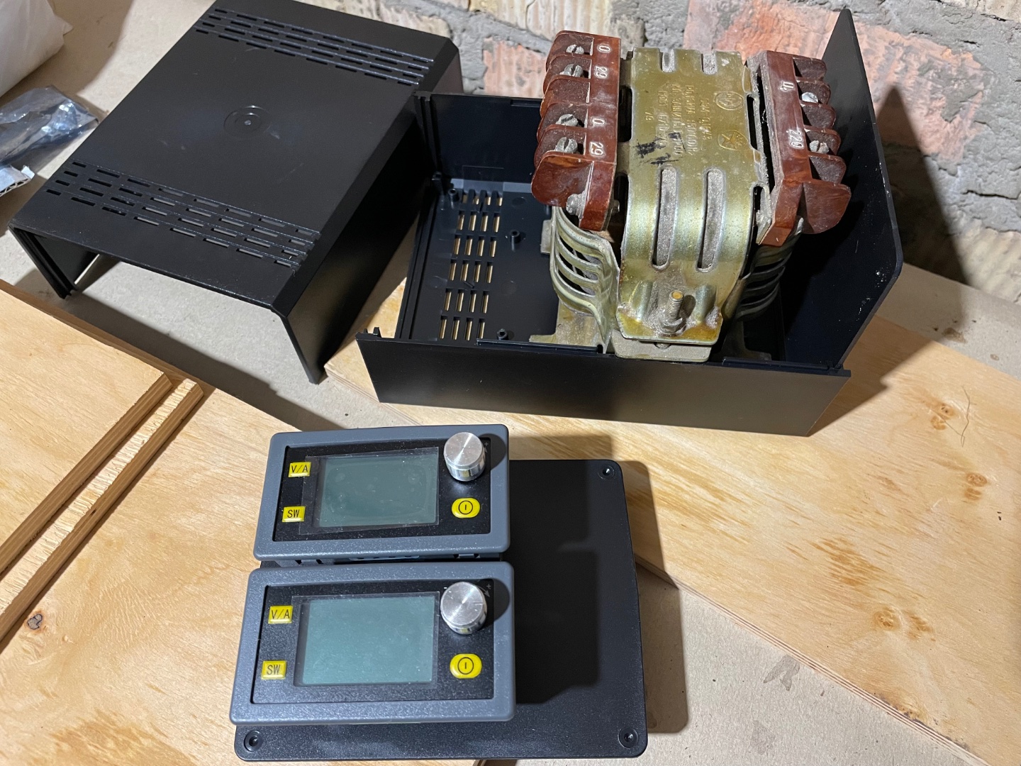

Трансформатор прийшлось трохи розібрати, щоб він помістився в корпус.

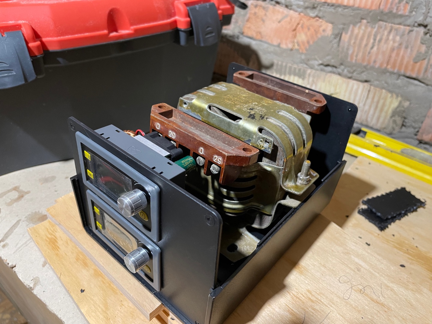

Вирізав монтажні віконця під монтаж блоків стабілізаторів.

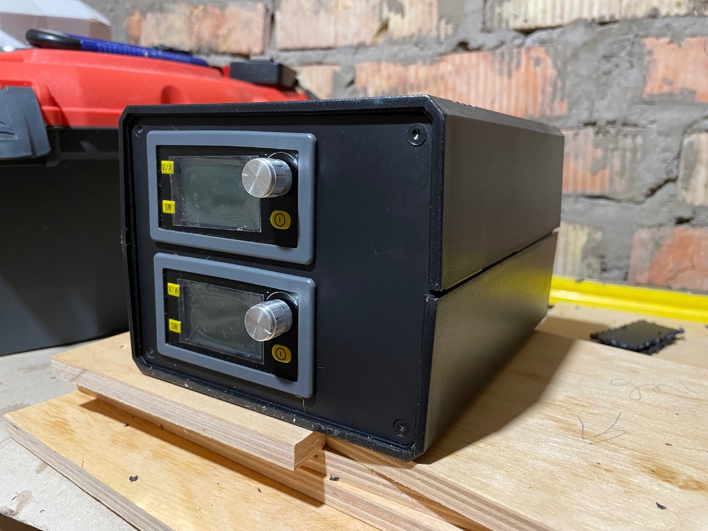

Ось що виходить в зібраному вигляді.
Була думка зробити корпус з фанери, навіть у знайомого вже взяв кусочки правильних розмірів. :D Але в магазині Радіомаг натрапив поглядом на пластикову коробочку. По прикидам в неї мало все поміститись, ну і так воно і сталось. Розмістилось все щільно, але на вигляд виходить досить охайно і краще ніж з фанери.
Трохи напишу про блоки стабілізаторів:
Параметри знижувального перетворювача XY-SK80Н Діапазон вхідної напруги становить 6,0-36 В постійного струму, діапазон вихідної напруги становить 0,6-36 В постійного струму, максимальний вихідний струм становить 5 А, а максимальна вихідна потужність становить 80 Вт.
У блока є:
Захист від зворотного з'єднання, захист від зворотного потоку, захист від зниженої напруги, захист від перенапруги, захист від перевантаження за струмом, захист від перегрівання та захист від перевантаження.

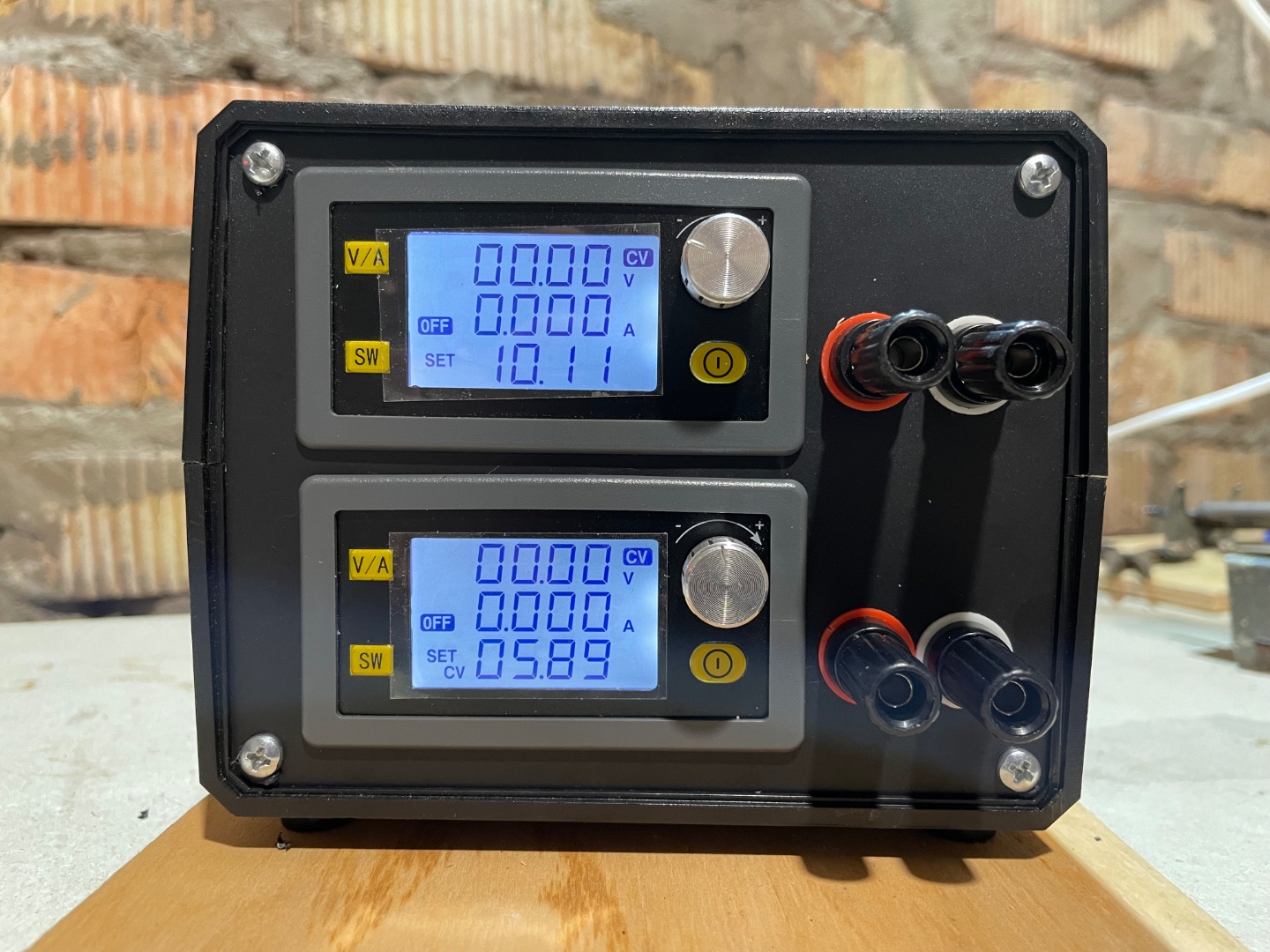

Поставив пару 10000 мкр і 4700 мкр, бо один на 10000 впав «смертю хоробрих». Жаль, але що зробиш.. Моя самовпевненість коштувала йому життя.
Вийшов досить компактний блок живлення.
Ще потрібно придумати куди встановити вимикач струму. На задній панелі не зручно, а на передній мало місця.

Зробіть фальш-панель і разом перекомпонуйте вихідні клеми. Вони другорядні в роботі. В роботі головними будуть органи управління і індикації. А вимикач навантаження взагалі використовувати будете найчастіше. І хай він не буде малим — іноді станеться потреба швидко діяти в стані раптовості.

Вы уверены что данный "ЛБП" подходит к этому форуму учитывая его пульсации. Если не против к критике: 1. Какой смысл в трансформаторе если выход импульсный(модули). 2. Диодные мосты без радиаторов.... :roll:

Сенс трансформатора в його фактичній наявності. Комбінація трансформатор-імпульсний модуль не є новою і має місце бути. Чому б ні?
Діодні мости розраховані на ток в 10 А і не мають металевої пластини для кріплення до радіатора. Якщо виникне потреба, то встановлю інші. Чи це на щось сильно впливає?
Що у цього блока на вашу думку з пульсаціями? Підключав підсилювач, фонових шумів на слух не відчув. Але ще раз зверну на це увагу, дякую.

Наличие пластины не говорит что не нужен радиатор, многие радио-компоненты не имеют пластин...10А это макс. возможности. Нагрузите 1..2А долговременно сами в этом убедитесь(по температуре). По поводу пульсаций не критично но 100мВ(пик/пик)150Кгц считаю много, не очень хорошо для некоторых усилителей и к другим чувствительным аналоговым нагрузкам и в будущем неприятно для слуха.Конечно можно и оспорить, это слышно если техника точного свучания и не все различают. А для Аудио если импульсный предпочтительно 1Мгц преобразователи.
