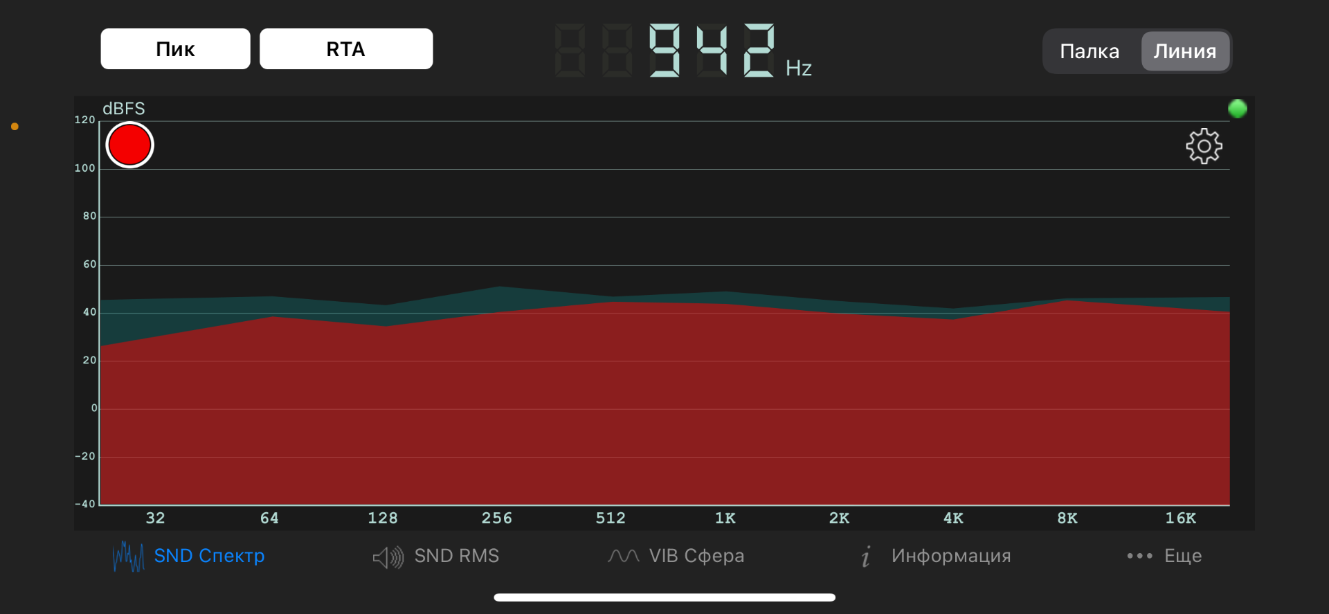

Поміряв рожевий шум АС.
Джерелом взяв записи з ютуб, але два записи між собою трохи відрізняються. Гучність підсилювача 100%. Заміри на місці прослуховування.
Перше зображення, це джерело 1.
Друге зображення, це джерело 2.
Перепад від 10 до 20 Дб.

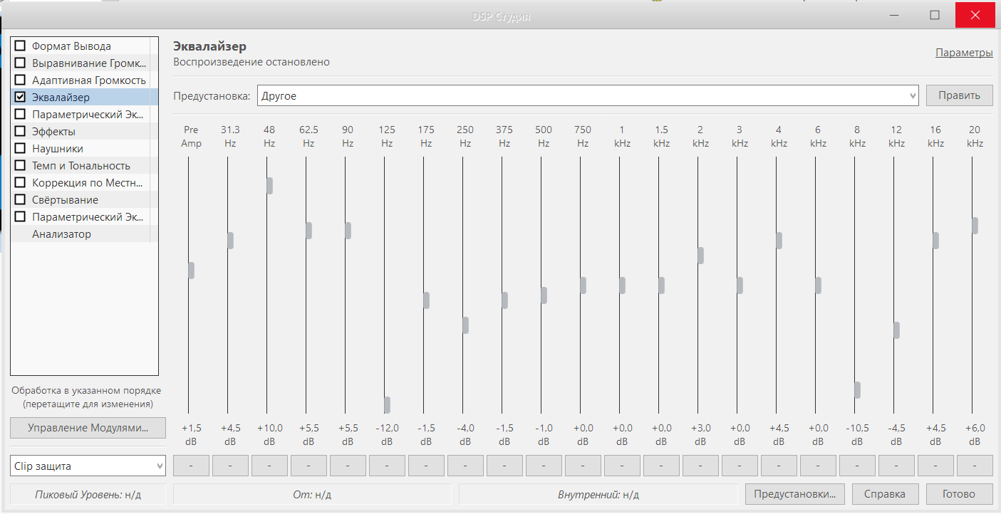

Завантажив файл «Рожевий шум» на ноут. Відкрив його через програвач VLC й налаштував еквалайзером відносно рівну АЧХ в місці прослуховування. Для більш точного налаштування не хватає частотних полос еквалайзера програвача.
При прослуховуванні музичної композиції з тим же налаштуванням зʼявились більш виражені ВЧ. Нижніх частот стало начебто трохи менше, але вони більш прозорі та чисті.
Цікавий досвід, треба з цим ще трохи попрацювати.
На жаль так можна зробити тільки з ноута. Було би цікаво зібрати фактичний еквалайзер та за його допомогою налаштувати АС під приміщення, це було би круто.

ARTShaving писал(а): 08 ноя 2023, 13:42 Поміряв рожевий шум АС.
Я користуюсь оцим коли треба.
По графіках виглядає що згладжування дуже сильне, може в настройках є можливість зробити меньше.
Порівнювати в такому варіанті між собою можна тільки якщо розташування мікрофона/телефона не мінялося.
10Дб в місці прослуховування це непаганий варіант, до речі.
Пік на 128Гц, це стояк мабуть, висота стелі не 2.7м випадково?)

XIAN писал(а): 08 ноя 2023, 16:41 Еквалайзер використовуйте параметричний, в JRiver наприклал є встроєний, або якщо треба system wide, то для Вінди, є Equilizer APO.
Завантажив JRiver - чудова програма, дякую. Налаштував за допомогою вбудованого еквалайзера АЧХ (сіра лінія) в місці прослуховування.
Звук музикальних композицій дуже змінився в кращу сторону. Локалізація, сцена та образи героїв музикальних композицій групи Yello наче ожили. Звуки чіткі та виражені є високі та навіть мʼягкі низькі частоти.
Гучність музичного тракту зменшилась десь на 8 db, так як еквалайзер автоматично регулює Clip захист.
Але якість як на мене чудова, навіть не думав, що можна з цього надто не дорогого сетапу щось подібне витягнути.
Звичайно ж все відносно, але результат мене порадував.
Є й мінус, якість звучання втрачається при виході з зони прослуховування.
З параметричним еквалайзером ще потрібно порозумітись. Ще хочу зрозуміти, як налаштувати та працювати з Equilizer APO.

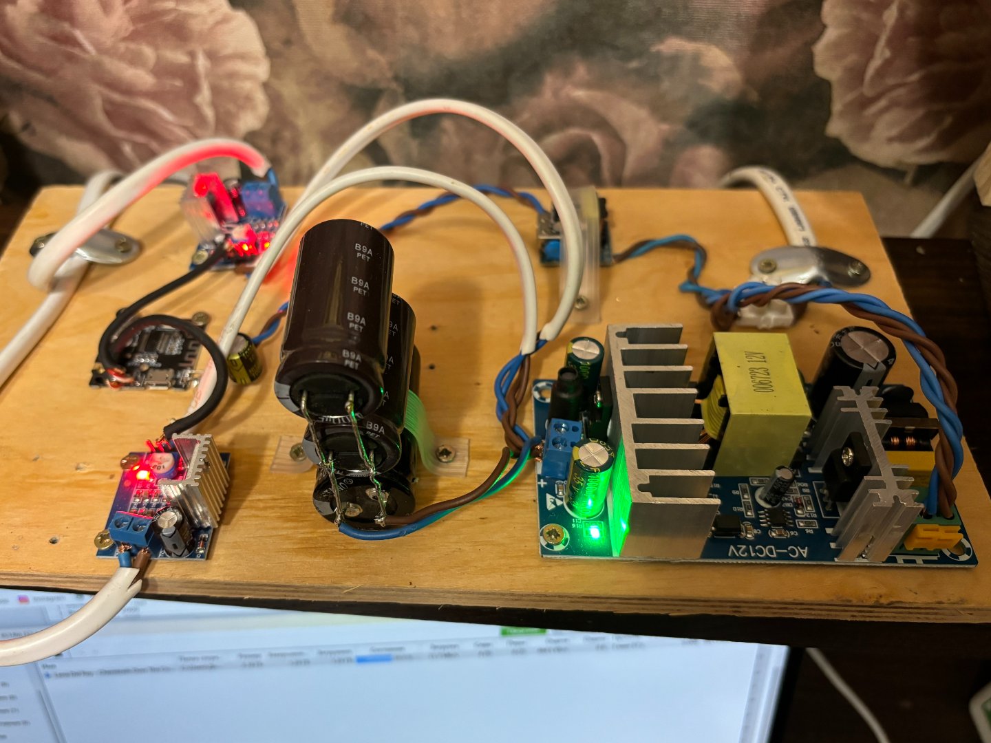

Писав трохи вище, що трохи не достає гучності звука від підсилювача на lm 4863. Якість хороша, а от по гучності хочеться трохи більше.
Почав трохи експерементувати з більш потужними підсилювачами.
Першим був tpa3110, але щось швидко я йому укоротив життя. Жаль, бо в мене на нього були деякі плани.
Купуючи мікрофон для виміру АЧХ побачив на сайті моно підсилювач на tda2030, бігло пройшовся по відгукам і замовив дві моно плати.
Також придбав імпульсний блок живлення на 12 вольт 8А.)) Ампери китайські, тож хай буде з невеликим запасом.
Зібрав таку макетну панель на якій досить зручно міняти плати.
Блютуз вийшло більш-менш запустити з акумулятора, так фону майже немає.
Грає дуже голосно. Слухаю музику з ноутбука на 10-й подільці із 100. Підсилювач не сподобався по якості звуку. Зараз трохи краще, чи то звик вже, чи розігрався. :lol:
З айфон взагалі якось погано звучали треки, які я добре знаю.
Тема звуку, а тим паче ручної творчості в радіоелектрониці дуже захоплює. :)
ARTShaving
Сообщения: 197
Стаж: 2 года 7 месяцев
Репутация: 63
Откуда: Dnipro
Re: АС для спальної кімнати
Сообщение ARTShaving »
Вчора ввечері по тиші відчув явний фон. Тож сьогодні все підправив.
По одному із відео в ютуб спробував замінити електроліти в підсилювачах (на tpa2030). Це не дало результату, а тільки змістилась частота фону вверх.)
Тож дістав з «сусєків» електроліт на 10000 мкр, та ще два по 4700 мкр та поставив їх купою на вихід блока живлення.
Фона немає.
По ходу вирішив позбавитись акумулятора з живлення блютуз модуля і встановив окремий блок живлення АС-DC на 5 вольт. На виході теж поставив електроліт на 1000 мкр. Все чудово. Добре, що панель макетна і на ній можна міняти, як хочеш.)
Підсилювач починає подобатись як грає, в рази цікавіший за менш потужні 5 вольтові підсилювачі.
Тепер потрібно попрацювати над джерелом сигналу потім над акустикую і далі над..)))
