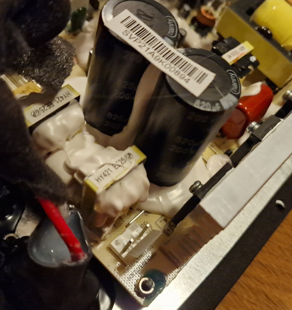

Здравствуйте,вообщем такая весьма расспространенная проблема,из сабвуфера слышно шипение похожее на белый шум,лечиться полным обесточиванием саба.
Trigger 12v и Rca кабеля отключал оставляя в розетке только саб,всё равно шипит,подскажите в чем может быть дело,провода ловят наводки от дросселей или что,почему если его полностью выключить и включить шипение пропадает?Какие есть решение данной проблемы? Усилитель на плате Sledge STA-500D DSP
https://www.svsound.com/products/sb-2000#techanchor
Вот фото платы:

Прям все надо менять и мелкие тоже? Может дело конкретно в этих номиналом 200v 820uf на входе усилителя,потому как в розетке у меня 220 переменного тока,а здесь наверно в идеале на 230 вольт должны стоять,а какая модель у вашего сабвуфера?
Сообщения: 2368
Стаж: 4 года 3 месяца
Репутация: 1292
Re: SVS Шипение сабвуфера которое пропадает после перевключения
На них постоянка, вольт 300. Включены они последовательно. Итого 410мкФ/400В

SVS PB10ISD я менял все. Ему 20 лет было на момент покупки. Поэтому ёмкости менял все. 200V норм. Выше написали правильно.
