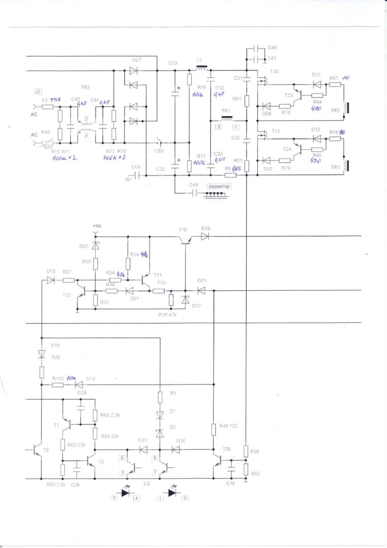

День добрый! Данный блок питания, при включении в розетку не запускается. Дежурка в норме. С25 220мкф 50в Я его менял. Там пара транзисторов Т14 и Т7 И пара резисторов по 2.2МОм Делают как раз 24 вольта из 300 со входа. А этот кондер эту "дежурку" стабилизирует. Думал дежурка не стабильна.
Странная особенность - Тыкаю щупами в Транзистор T11 и блок питания запускается. Все напряжения выдаёт. Значит микросхема TL494 исправна. Транзистор этот менял, не помогло. Даже резистор, как костыль припаивал, не помогло. Кто-то может такой блок чинил?

Отвечу сам же. Сменил C25. Оказалось не хватало стабильности из-за него. Слегка подрос esr и этого хватало, чтобы БП не стартовал. Я 2 месяца с ним бился. Менял мелкие транзисторы, а помог один латинос в Ютюб.
