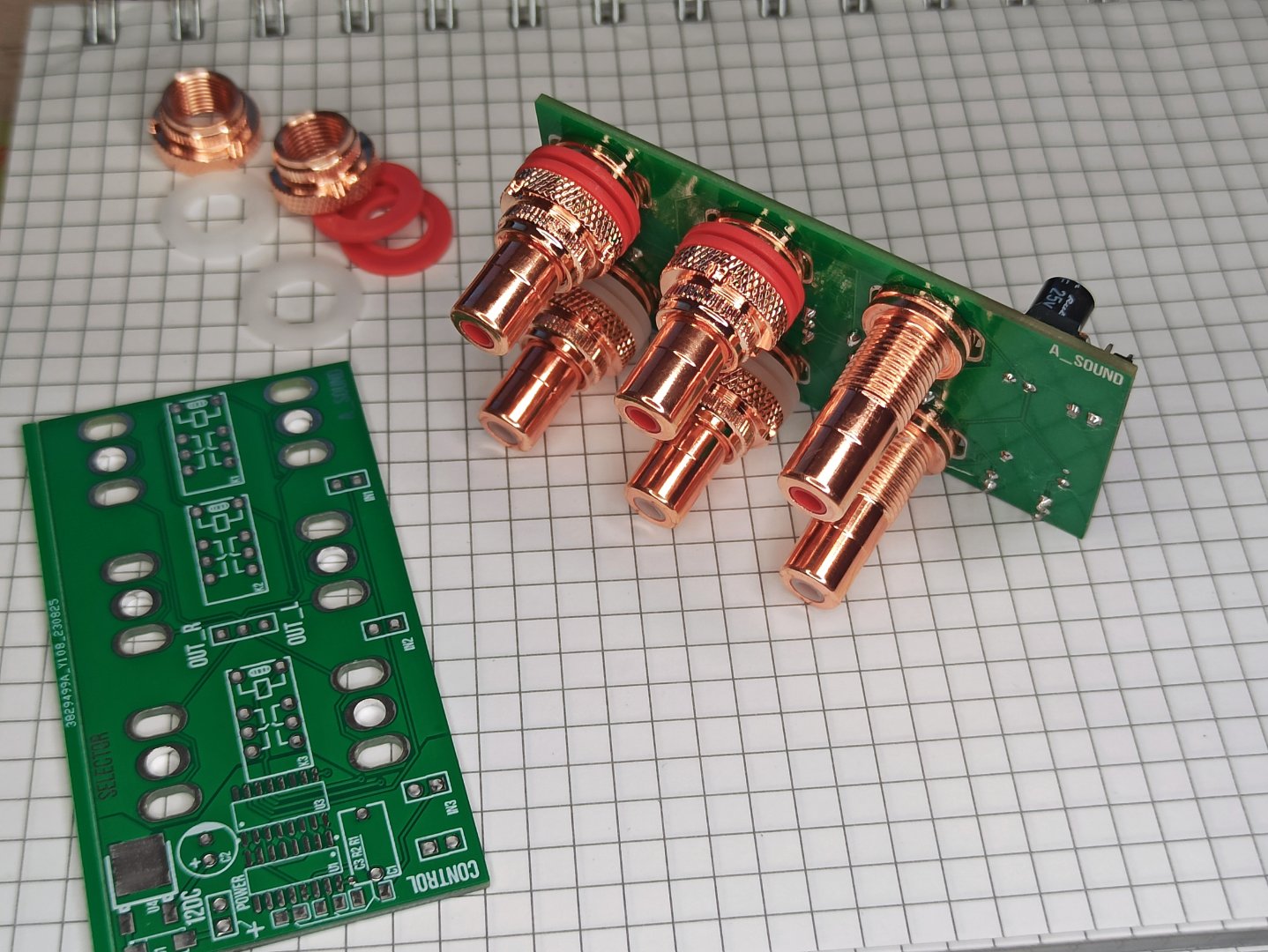

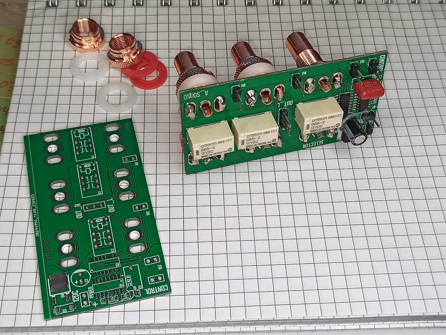

Я вот такие сам делаю, но он по отвестиям RCA скорее всего к вашему корпусу не подайдет.

А вы не могли бы мне расстояние между входами RCA измерить? Может он подошел бы? Сколько он будет стоить?

22мм на 23,5мм между отверстиями.

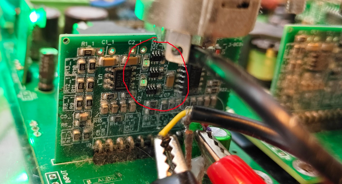

И еще вопрос, какое максимальное входное напряжение можно подавать на усилитель.
У меня при Vrms 1V начинают мигать светодиоды. Это напряжение на балансном входе.

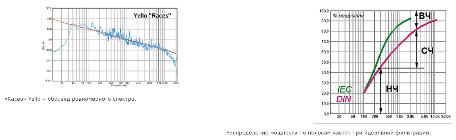

многое зависит от стиля музыки т.е. от распределения мощности по частоте сигнала. Обычно в музыке основная мощность находится в НЧ диапазоне, и если вы в Ы90 выкачиваете 200Вт музыки на НЧ канал, то НЧ динамику ни чего не будет, он там очень дубовый и спокойно выдерживает многократный перегруз по входной мощности. Но если в музыкальном сигнале 200Вт приходится на СЧ диапазон, то уже есть риск спалить СЧ динамик, ну а 200Вт на ВЧ точно спалит пищалку, впрочем как и жёсткий клипинг выжигает ВЧ динамик.

1кГц это частота средника, 15ГД-11. Амплитуда на этой частоте, практически не ограничена его полосовым фильтром. Я думаю, с 256 ватт секунд 10 он бы прожил, если бы ещё раньше не выплюнул диффузор.

Светодиоды начинают немного подсвечиваться, когда напряжение на выходе приближается к напряжению питания, на 3-4В.

Вообще то сч и вч динамики фильтром сильно ограничены по мощности, из 200 ватт на сч обычно 50- 100 вт остаётся, на вч 10- 40 ватт
- Сообщения: 2546
- Репутация: 1407
Фильтр в полосе пропускания ничего не ограничивает. Разве что если последовательный резистор или L-pad стоит.
Ограничивает спектр музыкального сигнала.
