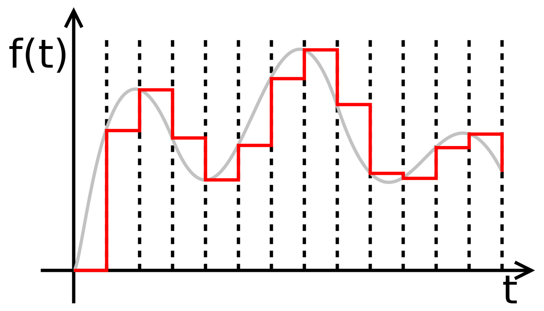

Re: Кг CD на частотах выше 10кГц.
JKS писал(а): 06 янв 2024, 10:20 А если в таком случае выборка попадает на нулевую линию?
Будет то же самое, что при переходе сетевого синуса через "0". :D
Корректней отсчёты рисовать не линиями, а столбиками
По оси Y можете поставить -1/0/+1 (это не принципиально)
Сообщения: 2447
Так точнее
