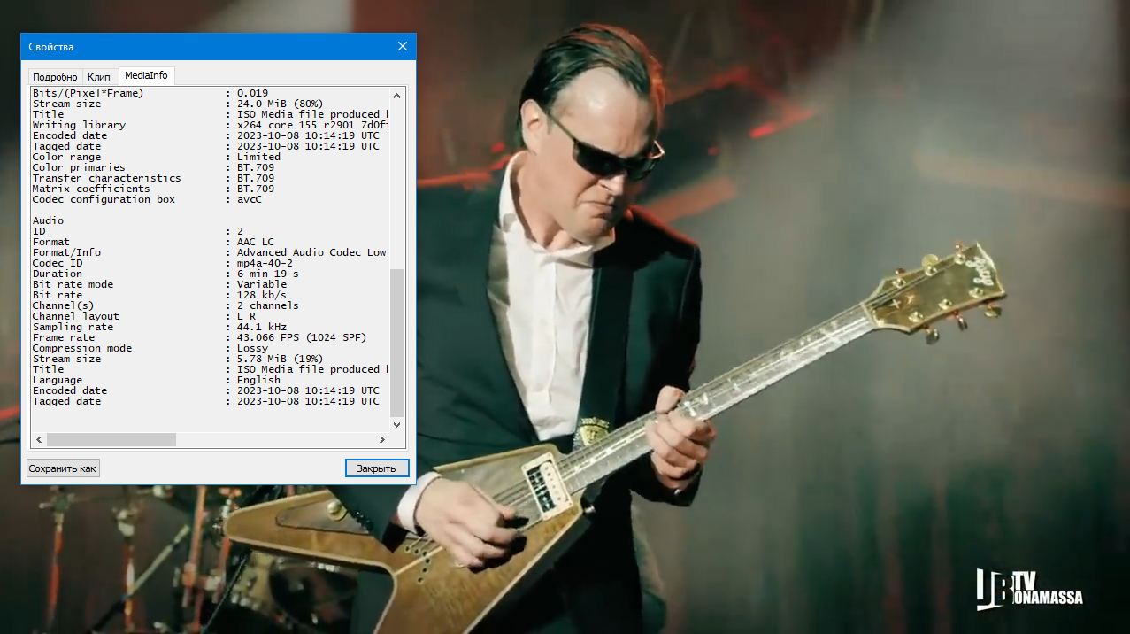

Justas* писал(а): 15 янв 2024, 16:28 У меня AAC из ютуба ресемплит и конвертит в PCM 48 (отображается на дисплее ЦАПа)
Ви впевнені що ви на ЮТЮБІ відтворюете audio доріжку у форматі AAC а не Opus ?

maestro.andriy писал(а): 26 янв 2024, 09:51 Ви впевнені що ви на ЮТЮБІ відтворюете audio доріжку у форматі AAC а не Opus ?
А какая мне разница?

Justas* писал(а): 26 янв 2024, 10:34 А какая мне разница?
я вам показав властивості скачаного з ютюбу Чому - Олександр Пономарьов, DZIDZIO, Артем Пивоваров, ALEKSEEV ,
а ви мені що показуете ? :D
