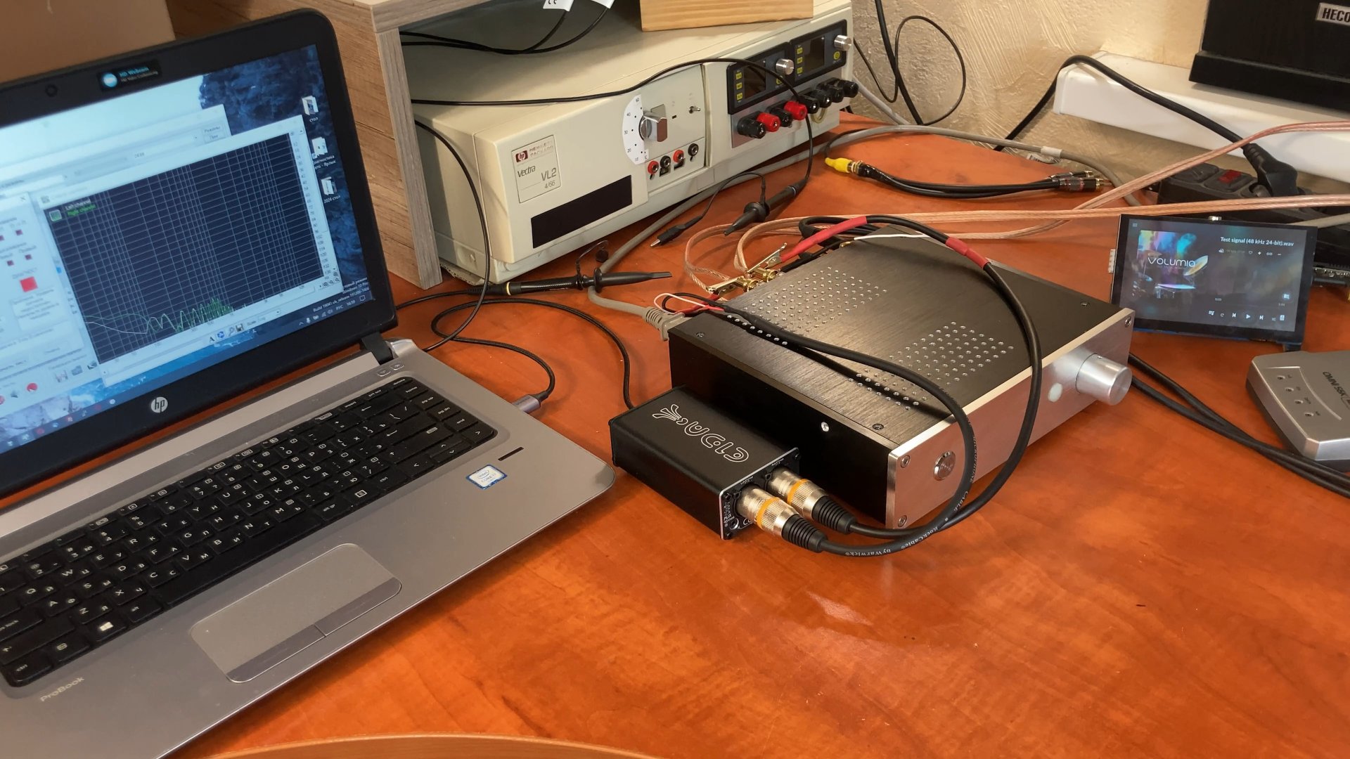

Подключил две колонки Хеко 4 Омные, немного больше навалил громкости на цапе, на радость соседям и вот такие результаты.

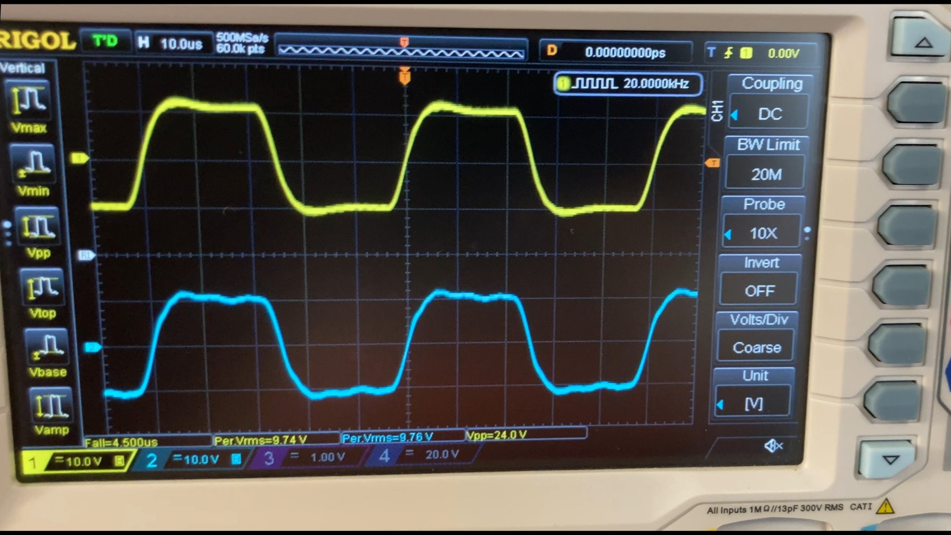

Alex, а снимите пожалуйста меандр на частоте 20кГц.

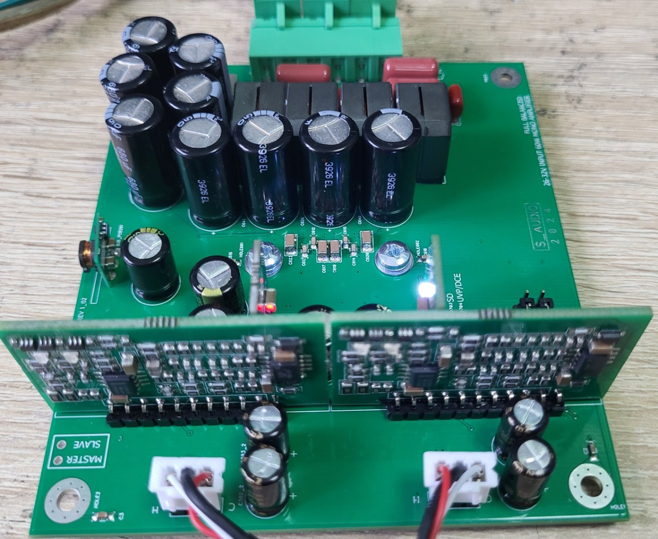

На данный момент доступна моно версия ( как у Александра на фото)
Цена 55 долл. В будущем, пр наличии спроса даже дешевле, можно будет оптимизировать в плане болеее массового заказа.
Стерео версия в дороге, в течении недели будет, покажу. Если таможня пропустит, то в районе 72 долл будет стерео плата. Ориентировочные цены, так как плат нет, и еще не считал, плюс проверить нужно, что там получилось ;)
