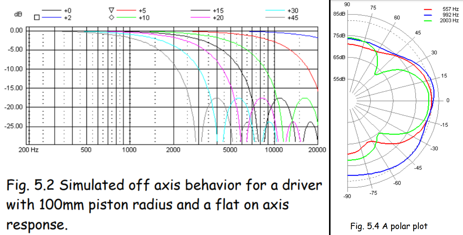

А играть они будут по разному, так как имеют разную направленность и внеосевые АЧХ.
В видео об этом и говорится, показываются полярные графики разных АС.
А в рекламных проспектах, в основном АЧХ по оси.

Теоретически, можно создать две совершенно разные по конструктиву АС, с одинаковой добротностью, дающие приблизительно одинаковую АЧХ по оси. И с сопоставимым Кг.mr. Dream писал(а): 07 янв 2024, 17:17 Колись давно я дуже сильно посперечався з одним професіоналом-звукоінженером. Він мене запевнював, але я пручався, що коли однакова АЧХ у різної акустики, то звучати вони будуть однаково. Так, безумовно однаково, але при одній умові - при прослуховуванні синусу, тобто тиск на однакових частотах вони створюватимуть однаковий.
