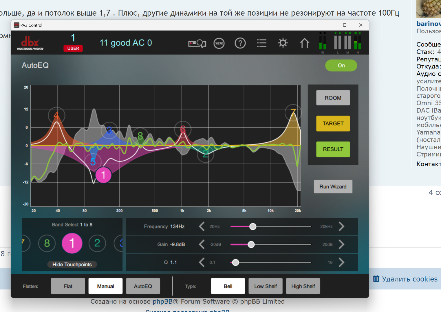

у меня в комнате 20м2 по длинной стороне. и то же гудят на соточке, ну а как им не гудеть... У меня зал двушки. И в REW калькуляторе тоже гудят. Отодвигать особо не помогало. Двигал от оси и саб слева (справа) , все время какой то или дикий провал на 60Гц или подъем на 100Гц
Только dbx driverack pa2 и спасает )))
А у вас какая комната?

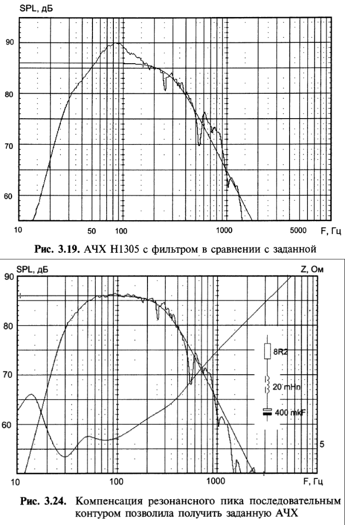

То что Бать описал, это хорошо, но как-то в этом нет решения да и не всё он описал, молиться на него не будем.
Можно не молиться, просто прочитать. Горб этот возникает и при нулевом активном сопротивлении катушки. Решений снижения реактивности нагрузки описано аж два.
Первый (в некоторых случаях проблемный) – параллельный ГД резистор.
Второй – последовательная компенсирующая RLC цепь.

Justas* писал(а): 04 май 2024, 18:58 20мГн и 400мкФ (биполяр) это чуть больше? Как по мне, так это конские номиналы.
А на какую частоту этот фильтр, а проще говоря обычный колебательный контур, не на 56Гц случайно?
Тогда для 100 Гц нужно всё делить на полтора.
Номиналы для биполяров и катушек на сердечнике даже если не делить вполне реальные. Исхожу из размеров, которые видел в инфинитях.
Не только от активного сопротивления катушки.
Вам ФНЧ второго порядка последовательный контур не напоминает с его резонансной частотой?
Было бы интересно посмотреть ачх этого контура вместе с реактивно-резистивной нагрузкой, коим является динамик. Хотя зачем, и так уже всё снято и присутствует этот гроб, которого при первом порядке нет, как и собственно колебательного контура.
Потому и выбран был биампинг, так как там нет ничего колебательного, вся фильтрация на конденсаторах.

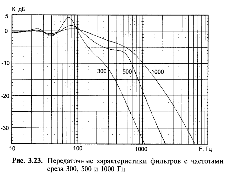

У того же Батя (и выше приводил картинку):
Передаточная характеристика имеет характерный подъем в интервале частот 55—120 Гц. Весьма вероятно, что форма передаточной характеристики фильтра является причиной бубнения на низких частотах, о котором говорилось выше. Проведенные рассуждения позволяют сделать вывод о том, что причиной нежелательного эффекта является работа фильтра нижних частот на емкостную нагрузку. Емкостная нагрузка получается в некотором интервале частот за счет проявления на электрической стороне обратимого преобразователя механических элементов, способных запасать энергию. Степень проявления эффекта нежелательного взаимодействия в каждом конкретном случае зависит от соотношения параметров фильтра и эквивалентных реактивностей динамической головки.

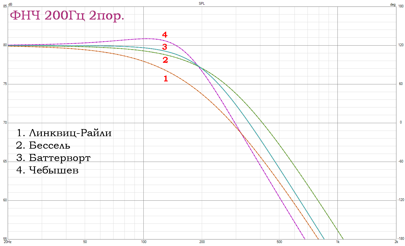

Зачем гибче?
Писал же, «позволяет реализовать любую аппроксимацию»
Хотя и в этом случае можно менять резисторы в обратной связи и на входе, чтоб получить другие фильтры.
Меняя резисторы, Вы измените Кус усилителя, нужно менять конденсаторы.
Изменится частота среза, но в любом случае останется то же Линквиц-Райли с Q ⩽ 0,5.

moneron писал(а): 05 май 2024, 20:46 Картинка правильная?
Есть причины сомневаться?

Justas* писал(а): 06 май 2024, 10:09
Да, очень похоже, что кривая №1 это аппроксимация по Бесселю.
Использую такую форму кривой как максимально фазолинейную.
Сообщения: 2447
Re: Динмики B&W LCR3 резонируют в районе 100Гц
moneron писал(а): 06 май 2024, 21:52 Да, очень похоже, что кривая №1 это аппроксимация по Бесселю.
Вообще не похоже.
Какие ваши доказательства? (с) :D
Насколько ФЧХ Бесселя линейней ФЧХ к примеру LR? Вы эту разницу слышите?
В пассивных кроссоверах, рассуждать о кривой фильтра без отрыва от нагрузки на которую этот фильтр работает, бессмысленно. А работает он отнюдь не на сопротивление. Поэтому передаточная характеристика фильтра не совсем похожа рассчитанную по формулам.
В правильно сведённом кроссовере, не будет чистых Бесселей, Баттервортов и пр.
Будет как я писал выше
в итоге добротность фильтра может получиться к примеру 0,63 (между Бесселем и Баттервортом). И порядок не второй 12дБ/окт, а какой нибудь полуторный, скажем 8дБ/окт.
В какой то мере это касается и активных фильтров, если как итоговую, рассматривать кривую по акустическому давлению.
