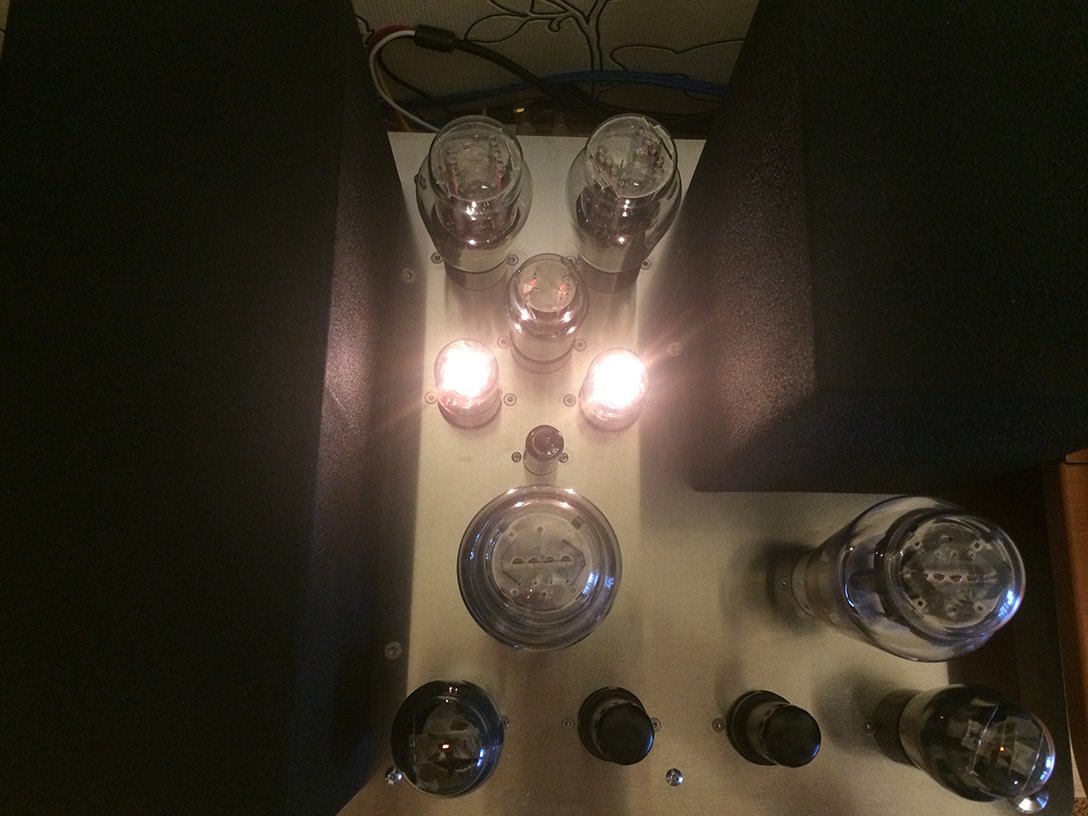

Хочу отметить интересную особенность: при включении усилителя имеет место очень слабый фон переменного тока, который, однако, исчезает через 7-10 минут.
Я ни в коем случае не призываю «за последние деньги» покупать лампы 300В. Но при наличии возможности их использовать, я уверенно рекомендую это сделать. Эти лампы достойны внимания.

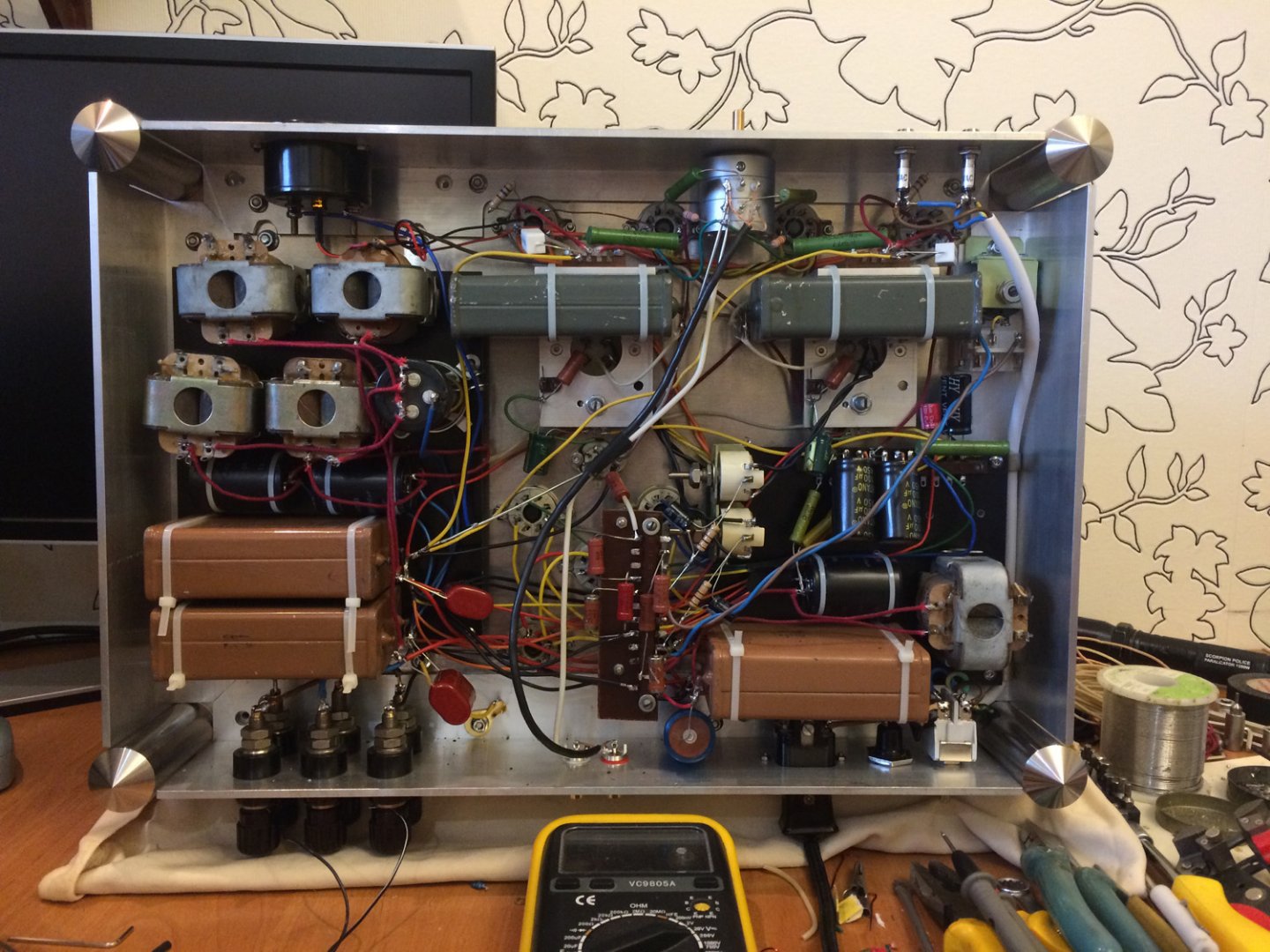

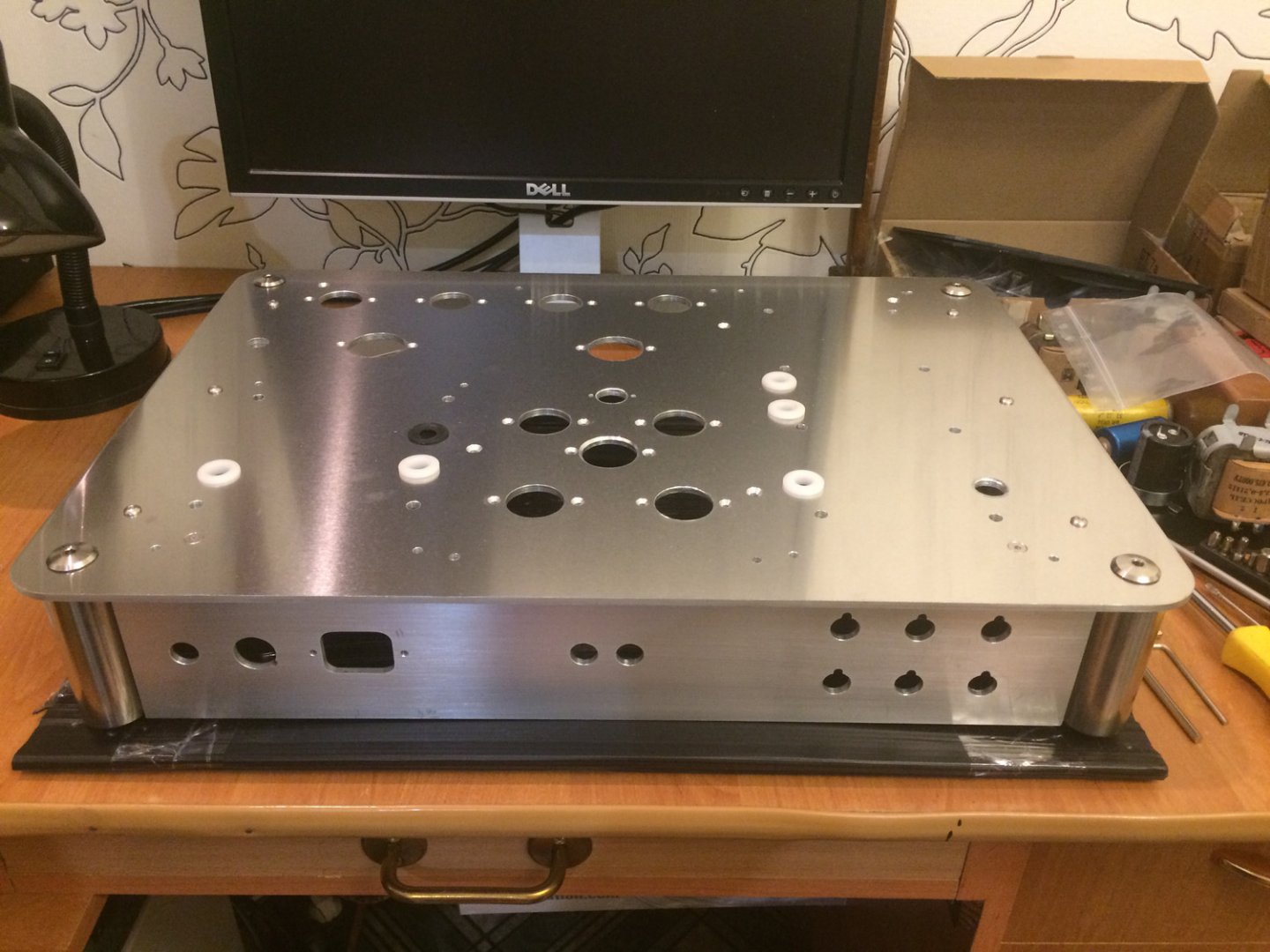

Некоторые комплектующие
