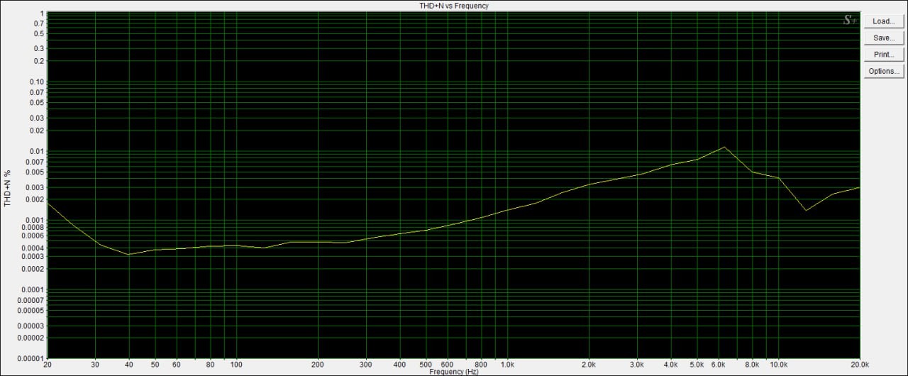

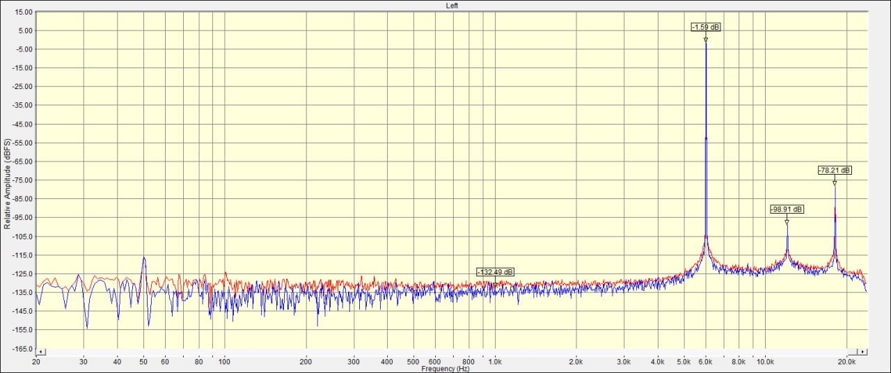

Появились картинки с замерами. За что огромное спасибо моему товарищу.
1вт
10вт
1вт. 4Ом

Re: TPA3255 Stereo PurePath™ Ultra-HD. PFFB.
Сообщение lexey »
6К 10вт в полосе до 24К
6К 10вт в полосе до 48К
