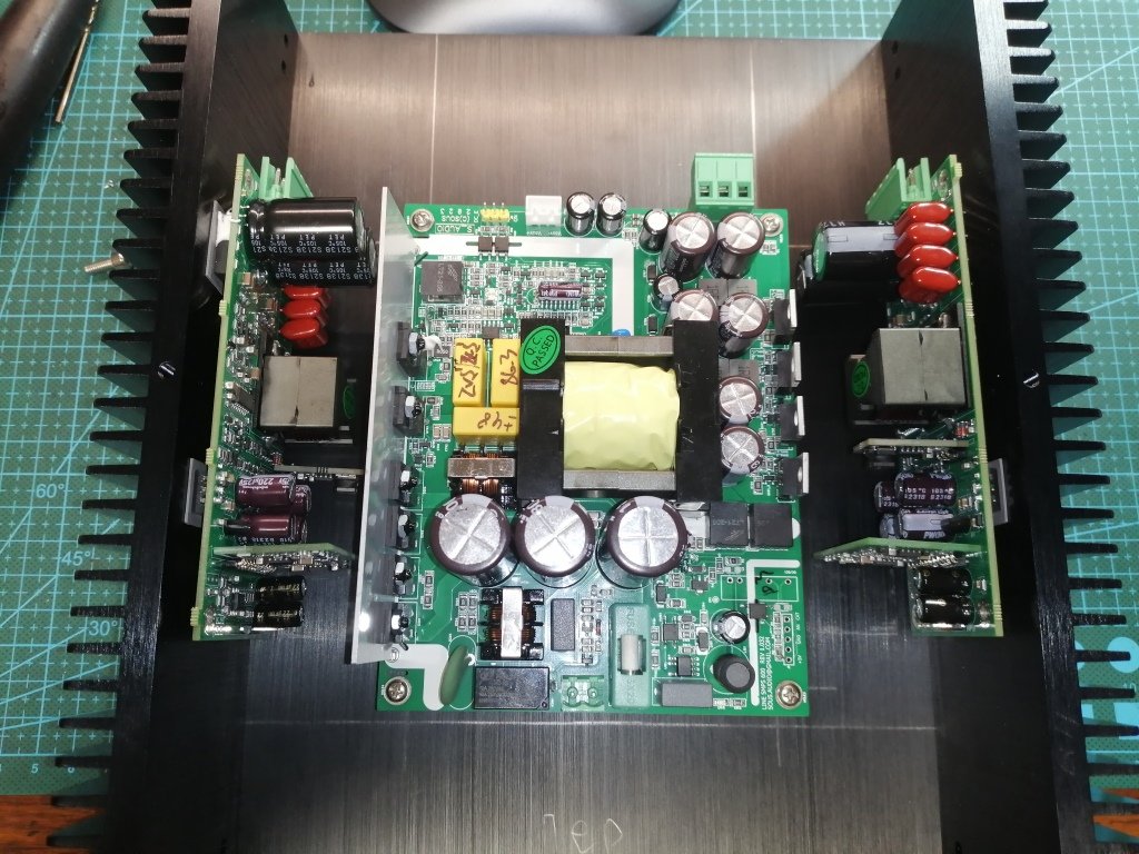

Приветствую всех любителей хорошего звука. В общем прознал я про эти платы и решил зделать один проектик. На ебэе купиля не рабочий пионер М-10Х за 68 баксов с доставкой и заказал две платы. Спасибо большое Игорю отправил быстро. Пока шли платы разработал и заказал плату под модули со схемой сопряжения для копуса пионера.блок питания уже был, правда выдавал два по 63 вольта вместо 60. Заказал новые электролиты 1000мкФх80В с рабочей температурой до 105 градусов и сроком службы 10000 часов. так же решил что нужно установить балансные разъемы раз у плат усилителя есть такой вход. Так что и под разъемы с переключателем заказал панельку. С первого раза все взлетело на 5 баллов! При этом ни фона ни шипения даже приложив ухо к динамикам не услышать. Единственно решил добавить вентилятор с контроллером, так как не захотел чтоб что то нагревалось а дроссель на хх греется прилично. Результат можно увидить на фото.https://www.icloud.com/photos/#/icloudl ... fx5q20q5A/ Еще добавлю, для этого усилителя не нужен большой радиатор, гораздо важнее хорошая вентиляция. Мой вентилятор имеет макс 1300 оборотов но работает на 20% и усилитель не нагревается до температуры 35 градуов, на которые настроен котроллер.
- Сообщения: 273
- Стаж: 2 года 9 месяцев
- Репутация: 69
- Откуда: Урал
Красиво. Только почему на вентилятор контроллер? Дешевле обычный нормально разомкнутый термо-переключатель.

Автор указал что он не улучшает охлаждение радиаторов а улучшает вентиляцию внутри корпуса. Дело в том что основным источником тепла в состоянии покоя (особенно при работе от +/-60в. и выше) является выходной дроссель, при таком напряжении в состоянии покоя температура его достигает 60-70 градусов (в открытом корпусе а в закрытом без вентиляции через пару часов работы в покое поднимется до всех 100) которая по плате передаётся на детали и тот же IRS20957S, неприятно. Не знаю по какому алгоритму работает контролёр автора у меня пе предусмотрен температурный контроль, при включении усилителя через стабилизатор на вентилятор подаётся 5в. и он бесшумно вытягивает воздух с корпуса (при этом температура как дросселя, платы существенно ниже чем при открытом корпусе) работа вентилятора не слышна! при нагрузке в 50Вт. на каждый канал (привязка к ватам а не температуре) на вентилятор подаётся 12в. Так что работу системы охлаждения не слышно не в покое не под нагрузкой! (При нормально разомкнутый термо-переключателе усилитель в состоянии покоя будет работать как холодильник со своим шумовым эффектом)Magnus писал(а): 21 июн 2024, 07:01 Красиво. Только почему на вентилятор контроллер? Дешевле обычный нормально разомкнутый термо-переключатель.
Но подчёркиваю что это охлаждение необходимо только для высоковольтного исполнения, для +/-60в. и выше, для питания +/-32в. (и немного более) как указал разработчик этой вентиляции можно не делать!
