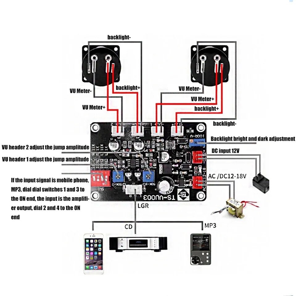

Dronov писал(а): 03 мар 2024, 14:43 Привет, к сожалению,скорее всего на этом форуме, ни кто не сможет угадать, какую именно плату вы купили
https://de.aliexpress.com/item/1005006052171898.html
Такой, но в принципе какая разница, у них у всех вход трёхпиновый
Катя
Сообщения: 17
Стаж: 1 год 11 месяцев
Репутация: 17
Аудио система: Наушники и пару колонок
Сообщение Катя »
Здравствуйте! А чем вас не устраивает схема подключения, указанная производителем, по ссылке на плату?
L - левый канал
G - земля
R - правый канал
Единственное, если у вас в усилителе на выходе нет общего минуса, то подключаете на линейный, положение (1-3).

Если хотите сигнал снимать с выхода мостового усилителя, скорее всего нужно будет использовать по входу платы индикатора последовательно конденсаторы, сигнал брать только с какого-то одного выхода мостовых пар. Но в целом нужно попробовать, Как сверху вам посоветовали тоже может сработать. Но источник питания для индикаторов тогда обязательно отдельный от силового.

Блок питания однозначно будет отдельный, как правильнее включить, но при этом не испортить звук, и ещё если последовательно включать конденсаторы, какой примерно нужен номинал, спасибо

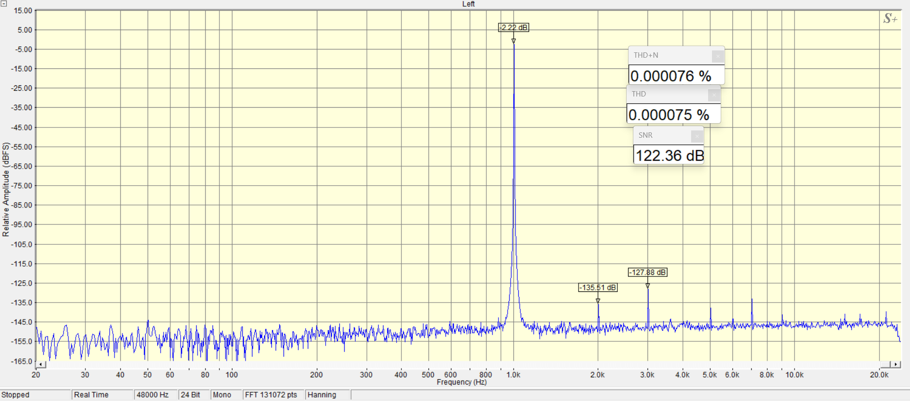

Сообщения: 1431
Репутация: 1246
Ptero mono
Питание 28В
нагрузка 4 ОМ
0dB=80Вт
Сообщения: 1431
Репутация: 1246
50Вт 4 Ом, 1кГц

Сообщения: 1431
Репутация: 1246
1W 4Ом

Сообщения: 1431
Репутация: 1246
на 10Вт не смог сделать измерение, так как цифры уже не отличаются от параметров ЦАП. :lol:
