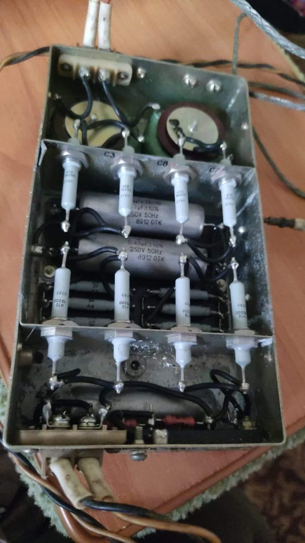

фильтр в другом исполнении
- 2.JPG (99.18 КБ) 5774 просмотра
- 1.JPG (83.19 КБ) 5774 просмотра

Додам ще. Використання прохідних конденсаторів в мережевих фільтрах передбачає обовʼязкове “чисте” заземлення. При наявності УЗВ на вході фільтру воно може спрацьовувати завдяки струму через прохідні конденсатори, особливо, якщо вони мають відносно великий номінал. 0,5мкф на частоті 50 Гц — це десь 6 кілоом опору, а це за 30мА струму. А зазвичай номінал плівкових або бумажних прохідних має якраз такий порядок.
Зараз є блочні прохідні конденсатори для побутових печей СВЧ. Виглядають наступним чином. Для мережевого фільтру це майже ідеальний варіант.
