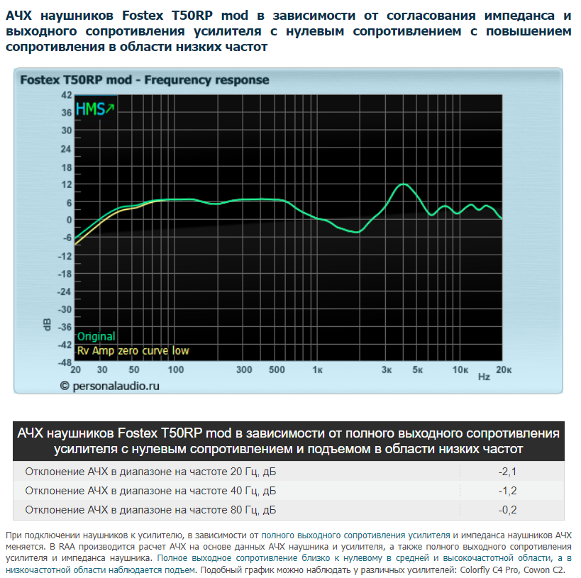

Что именно Вы измеряли, можно графики?Катя писал(а): 07 мар 2024, 15:41 В процессе измерений подключение через делитель не вызывает никаких негативных последствий.
Тут многое от импеданса наушников зависит. Изодинамические (ортодинамические) и некоторые другие, имеют ровный импеданс и последовательный резистор им по барабану.
А вот с такими, бубнение от ИТУН обеспечено. Измерять нужно по звуковому давлению.
Возможно, я писал что это зависит от эффективности PFFB.Мне представляется, что данный усилитель обладает невысокой чувствительностью к изменениям в нагрузке.
Китайские Д-эшники коих сейчас тьма, при увеличении сопротивления нагрузки имеют пик на АЧХ Заодно прикинул, какой нужен делитель, чтобы снизить напряжение на выходе до 2В (-17дБ), если установлен уровень 50 Вт на 4 Ом. Для наушников 600 Ом, резистор 33 Ом нужно уменьшить до 18 Ом.
Из минусов:
При такой мощности, на 100-омном резисторе рассеивается около 2 Вт.
Так как усилитель мостовой, разъем наушников должен иметь 4 контакта (без общей земли).

Замеры делаются на конкретной нагрузке, без всяких делителей.Катя писал(а): 07 мар 2024, 23:31 Замеры я не проводила, но это сделал Юрий, через делитель, насколько я понимаю.
От Юрия:
Делитель выполняет функцию ослабления сигнала на АЦП.Графики КНИ+шум от мощности сняты на нагрузке 4,1 и 8,2Ом, при напряжении питания +/-53В, с делителем 1 к 22.
Очень даже уместный. Это пример того, во что превращается АЧХ усилителя класса D без PFFB.все таки пример АЧХ усилителя не из этой темы, мне кажется не очень уместный.
В клон ncore эта ООС присутствует. И хотя я не видел графики АЧХ на нагрузках (скажем 4-100 Ом), надеюсь что с этим всё в порядке.

Ну это так, расчёт на вскидку. Можно и переключатель.Теоретически так, но на практике, на большинстве современных высокочувствительных наушниках, получается слишком громко.
Понятно, если наушники тугие (низкоомные и имеют малую чувствительность), то надо менять делитель. И тут можно поставить соответствующий переключатель.
Не проблема и под 1В пересчитать и под другую мощность. Скажем 225 Вт на 4Ом (30В на выходе)
Параллельный резистор, нечто среднее из предложенного Вами, 2.7 Ом. Это для 32-Омных. Для 600-Омных, последовательный резистор нужен на 18 кОм.
Параллельный низкоомный резистор хоть и частично демпфирует резонанс наушников, но проблема повышенной добротности наушников на НЧ от последовательного резистора (ИТУН), остаётся.
Вообще, нужно завести реальный импеданс конкретных наушников в симулятор и глянуть. Возможно и нет ничего страшного.

наушники fostex t50rp они тестером на постоянке показывают 50 ом . Померил- один канал 50,5 ом другой - 48,7 ом . разброс 4%
вот тут все их графики-
https://personalaudio.ru/raa/otchety/na ... t50rp-mod/

Fostex T50RP, имеет ровный без горба на НЧ имеданс. Возможно стоит ожидать незначительных изменений АЧХ в этой области, при получившемся выходном сопротивлением усилителя 150 Ом. Сколько (в Омах) повышенное сопротивление на этом графике – неизвестно.
