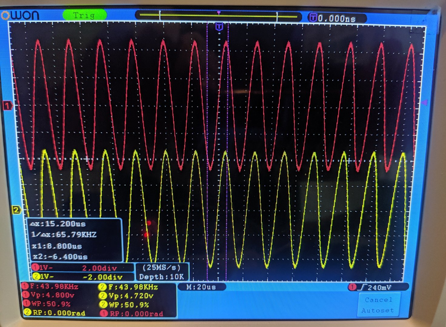

Пока ожидаю ЦАП TDA1541A, решил "побаловаться" со сборкой на 8и ЦАПах TDA 1387, включенных параллельно:
Активировал штатный LPF&I/V, запаял с обратной стороны ёмкости 220мкф, и вставил ОУ, что были под рукой - NE5532.
Сначала решил послушать без всяких измерений.
Звучит хорошо, но по сути разницы на слух с дельта-сигмой (audient id14 mkii) я не различил, совсем! Наверное я глухой )), но до 17Кгц ещё слышу.
Переключал на ходу, одно и то-же воспроизведение(я), которое проигрывалось почти синхронно разными плейерами, с выходом на разные аудиокарты, но с заходом на один усилитель.
Переключал лишь селектор входов на усилителе.
Затем измерил характеристики на RMAA....
Характеристики были сняты через АЦП E1DA Cosmos ( viewtopic.php?t=1318 )
Лежат тут:
Лежат тут:

Пришла TDA1541A, установил её и viewtopic.php?p=22958#p22958
Отснял характеристики:
https://drive.google.com/file/d/1ywC43c ... sp=sharing
Ожидаемо, но 3я гармоника достаточно велика.
Подпаял параллельно к конденсаторам (0.1мкф), которые на DEM ячейках, танталовые ёмкости 2.2мкф (советы из форумов, НЧ диапазон должен лучше отрабатывать).

Были произведены измерения. Подавал с генератора синусоидальный сигнал амплитудой ~5Vp-p.
Ниже привожу скриншоты с разными частотами на входе, и наблюдаю выходную амплитуду сигнала на выходе.
Забегая вперёд, АЧХ данного ФНЧ абсолютно линейна в рабочем диапазоне частот от 20Гц до 20кГц.
Красный и жёлтый лучи - правый и левый канал соответственно.
Синус 1кГц --
Синус 20кГц --
На тастоте 44кГц уже наблюдается уменьшение амплитуды сигнала

Синус 1кГц --
Синус 20кГц --
