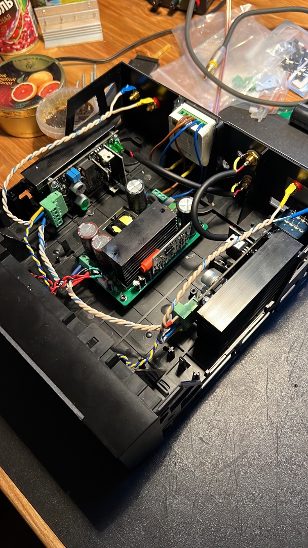

Добрый день.
Собрал свой первый D класс на 1_02
До этого были собраны MX50SE и JLH1969.
Хочу сравнить.
Замеры показали что инвертор выдает законные 100 вт на канал без искажений на 8 ом, но при этом на входе сигнал 3 Вольта.
А у меня все аудиоисточники олдскульные, 500 милливольт. Это ватт 12 получается примерно.
Так и должно быть? Или я где то накосячил?

Re: Свежая версия инвертора (индекс 1_02) 150Вт/4Ом
Сообщение MaxiOGM »
Еще один ракурс и вид плат. Версий уже много вышло как я понял
Здравствуйте!
Лучше всего увеличить усиление заменой одного резистора на плате,
Около 470-680Ом. Чем меньше- тем больше усиление.
Сообщение MaxiOGM »
Охх
Как же я люблю такой монтаж... Уже и зрение не то, и руки тремор...
Пойду искать откуда выпаять и заодно потренироваться.
Боюсь плата не переживет нескольких экспериментов.

Сообщение drmodd »
Беленькая коробочка с проводами, релюшка от умного дома?
Сообщение MaxiOGM »
С грехом пополам прилепил сверху 1 кОм, так оказалось проще, чем выпивать-запаивать. Получилось 643 ома
Будем пробывать.
Сообщение MaxiOGM »
Да, белая коробочка одноканальный Zigbee модуль. Мне так проще организовать включение-выключение питания, тем более таким образом потроха усилителя полностью обесточиваются.
