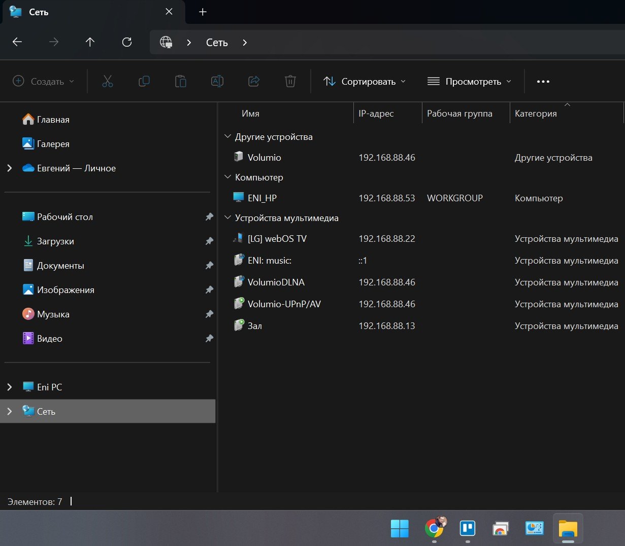

у меня обратная проблема: с недавнего времени Volumio отвалилось от локально сети и с ПК я не могу закидывать файлы. В настройках ПК все проверил, но ничего не помогает, Win11. Может кто знает решение?
Сообщения: 4181
Стаж: 14 лет 1 месяц
Репутация: 2741
Re: Volumio но не с Raspberry
Попробовать сделать так, правой кнопкой мыши на пуске - выполнить - \\volumio.local\
Если не поможет, то вбить ip вашей распбери \\192.168.88.46\ вместо \\volumio.local\

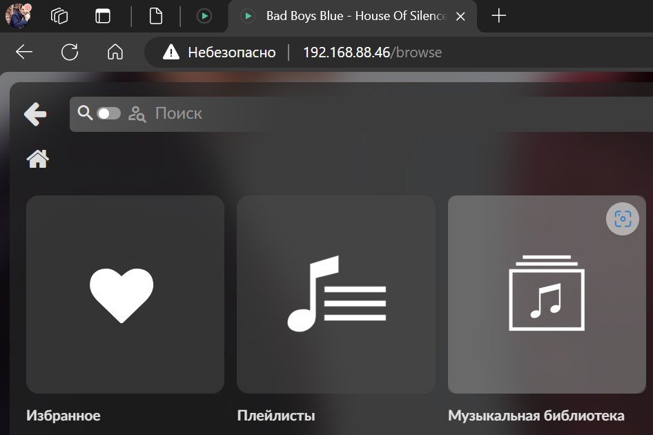

cmd с ошибкой, по ИП все равно форвардит на вэб

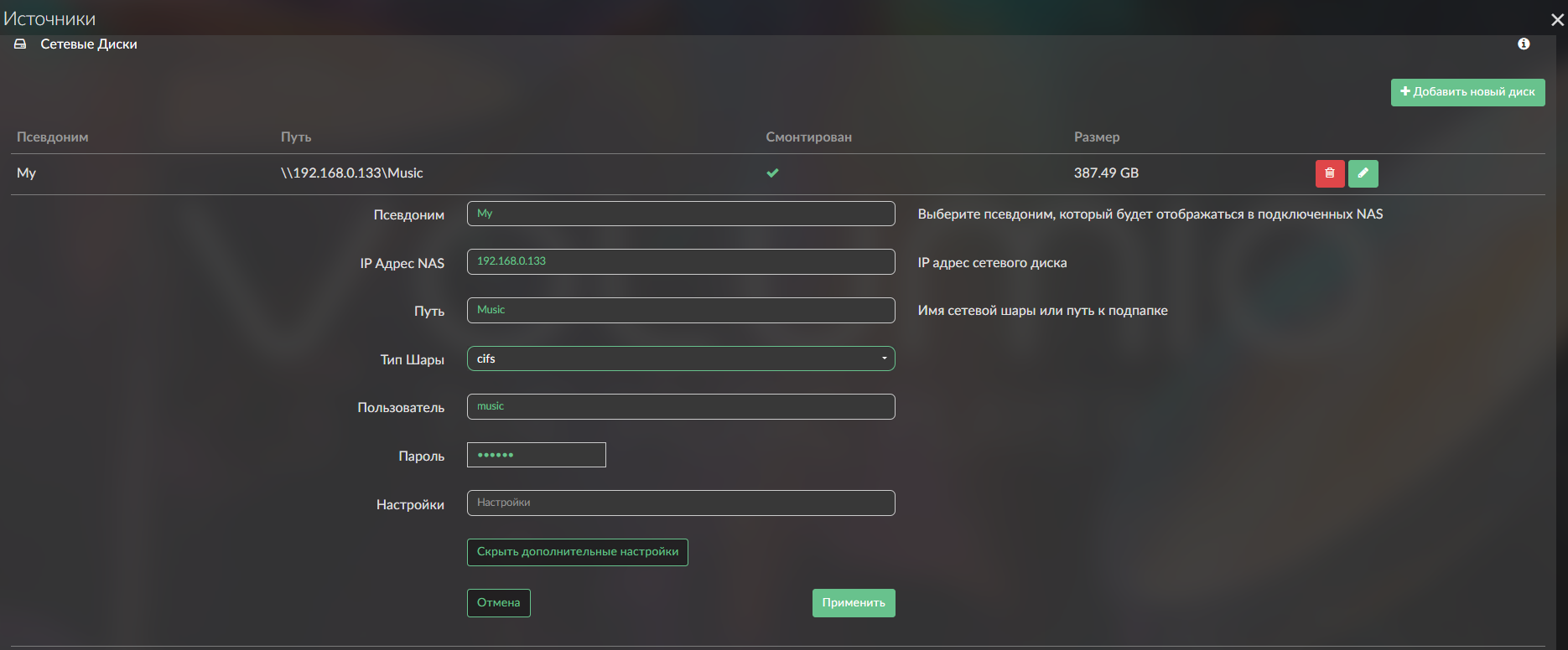

Сегодня попробую у себя нечто подобное сделать. Правда с ПК и Расбери.
Насколько я понимаю там в источниках в volumio нужно сеть настроить, сегодня проверю.
lexey
Самоделкин
Сообщения: 275
Стаж: 4 года 1 месяц
Репутация: 225
Откуда: Усть-Каменогорск
Аудио система: :
Сообщение lexey »
У меня получилось, возможно есть более простой способ, но я лучше нечего не придумал :D
У меня ПК и Малина подключены к одной локальной сети, ПК по проводу, Малина по wi fi.
Мне пришлось создать еще одну учетную запись на ПК, с паролем. Без пароля не получалось подключится к диску. Мне все равно на лишнюю учетную запись, тк ПК можно грузить и под старой учетной записью.
Начнем, уже начали :lol:
В источниках нажал Добавить новый диск. Сразу кликнул на Показать дополнительные настройки.
1. Псевдоним. То как у вас будет называться на volumio подключение, придумываем)
2. IP адрес NAS. На ПК зашел в свойство сети и узнал IPv4 адрес сети, его и ввел в вторую строку.
3.Путь. Я в корне диска создал папку в которой и будет храниться музыка, сразу накидал туда музыки. Эту папку расшарил, свойства-доступ-общий доступ. В добавить выбрал пользователя, учетную запись что создал ранее. Добавил, подтвердил. И название этой папки ввел в третий пункт.
4. Тип Шары. Я оставил cifs, можно будет по переключать если не будет работать.
5. Пользователь. Ввел имя учетной записи что создал ранее.
6. Пароль. Ввел пароль от учетной записи что создал ранее. Без пароля не получалось подключится, по этому я и создал новую учетку.
Применил, нажал обновить, там выше есть кнопка. Под надписью появилась зеленая Смонтирован появилась зеленая галочка. После обновления папки на ПК, кнопку обновить на volumio нужно периодически нажимать :D
Не претендую на истину.

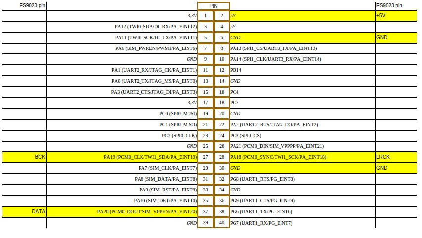

Всем привет! Я пробовал запускать Volumio 3 на Orange Pi One. Играет отлично в связке с PCM5102A. Плагины тоже можно ставить. Добавил ещё схему, по которой подключал пины. Вторую землю (GND) подключать необязательно. Планирую ещё распечатать нормальный корпус на 3д принтере, но пока ещё руки не дошли.
Сами образы есть тут https://community.volumio.com/t/volumio ... ages/44826
Плагины https://github.com/volumio/volumio-plugins-sources
Как установить плагин https://4pda.to/forum/index.php?showtop ... 07&st=4320

Парни, а как asus tinkerboard s к цапу по i2s подключить?
Распиновку смотрел, там обозначения другие :(
