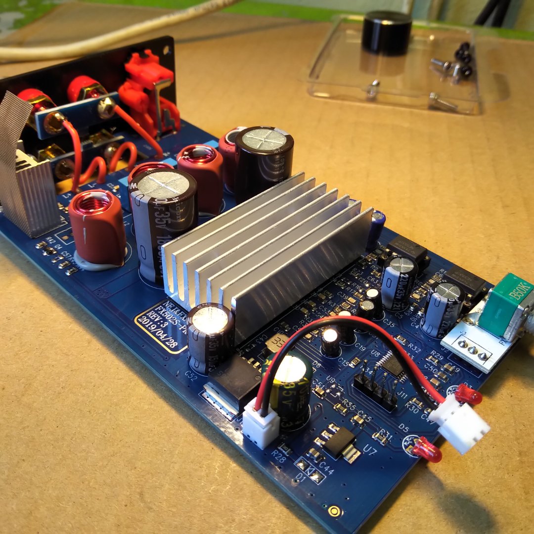

Вот и не проверь китайский девайс перед включением!
КЗ в районе С31.
Все электролиты ELNA и Nichicon. Только один темно-зеленый другой.
КЗ в районе С31.

Ради интереса почитайте эту статью.
https://mysku.club/blog/taobao/65607.html
И обратите внимание на рисунок оттиска трафарета на верху у элны там и у вас.

Да я и не утверждал что это оригинальные. Я написал то что прочитал.

Если бы на форуме не узнал что усилителю надо привести в порядок свои конденсаторы после долгого лежания где то, то наверное забраковал бы звучание этого малыша. Первое впечатление было не из лучших. Просто оставил включенным часов на 6 и я не узнал его! Использую БП от ноутбука Toshiba 19В, 4,7А. При этом питании я теплее усилителя (шучу), усилитель еле теплый.
Ваш малыш , еще не заиграл в полный голос
(сами можете себе представить, сколько потребуется времени, даже на начальную формовку кондеек с номинальным напряжением 35В при питании 19 В, а начальная формовка - это еще не достижение "истинного голоса кондейки". пара - тройка сотен часов потребуется
Так что, он еще вас порадует. И тогда Вы, услышите, ложечку дегтя от зеленого электролита

Значит пусть поживет пока своей жизнью. Пусть электролит устаканится. Первым делом надо заменить регулятор громкости, ради удобства. Пусть прийдет какая ни-ть стабильность, чтобы можно было сравнивать, скажем, с другими ОУ. А так получится накладка одного на другое и ничего не будет понятно.
А что это за 4 штырька под названием J11?

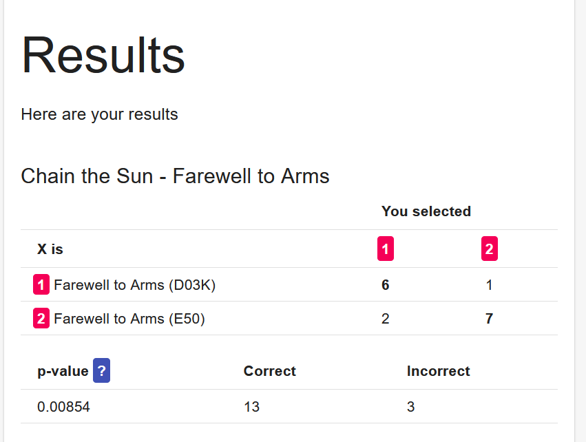

Случайно наткнулся на это сообщение и ради интереса, решил послушать тест. Скажу сразу, слушал с ноутбука в наушниках затычках за 100 грн, разницу на сознательном уровне я не слышу, решил поиграть в подсознательную угадайку и вот результат.XIAN писал(а): 29 янв 2022, 11:56 А как насчет слепого сравнения? Вот, например, можно пройти D03K vs E50
Разница по цене в 10 раз, по SINAD на 30Дб, думаю, проблемы услышать разницу не должно быть.
Вообще всех приглашаю попробовать.
Я прошел, правильно ответил 10 из 16. Статистически, это значит, что я разницу не слышу. Для статистически значимого результата, обычно, исходы со значением p-value не больше 0.05 учитывают.

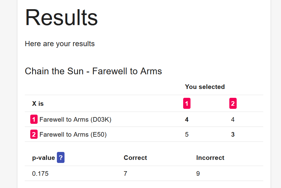

Я тоже внятной разницы не услышал, по этому просто расслабился и отдался интуиции.
Только что ради интереса прошёл второй раз.
Це називається регрессія до середнього) Все як має бути)
