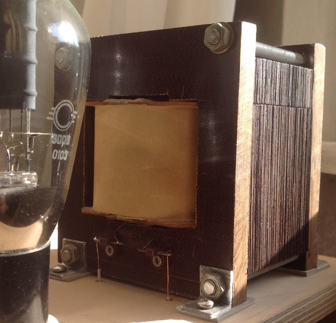

И при чем здесь ТС-180? В конструкции силовой трансформатор на сердечнике сечением 19 кв. см. из Г-пластин (что указано на схеме) с (естественно) их набором вперекрышку.

Один канал на макете собрал и он показал хороший потенциал.Мой выходник на 3,8 КОм, но с довольно высокой индуктивностью и маленьким активным сопротивлением первичной обмотки.

Якщо вас не лякає езотерика та її прихильники, то тут https://abbasaudio.listbb.ru/viewtopic. ... 7ded2bd09a можна подивитись опис 2-х каскадного драйвера 6Н1П-6П18П підсилювача на 300В (семотехніка Шишідо).Було перебрано безліч "народних" і не дуже ламп, різні міжкаскадні трансформатори. Врешті-решт зупинився на тому, що є. Однак результат мене не зовсім задовільнив, тому підсилювач так і залишився у вигляді макета і, скоріш за все, з часом буде розібрано. Рукописні схеми на трансформатори додаю у вкладеннях. Хто самостійно збирав - той все зрозуміє.
