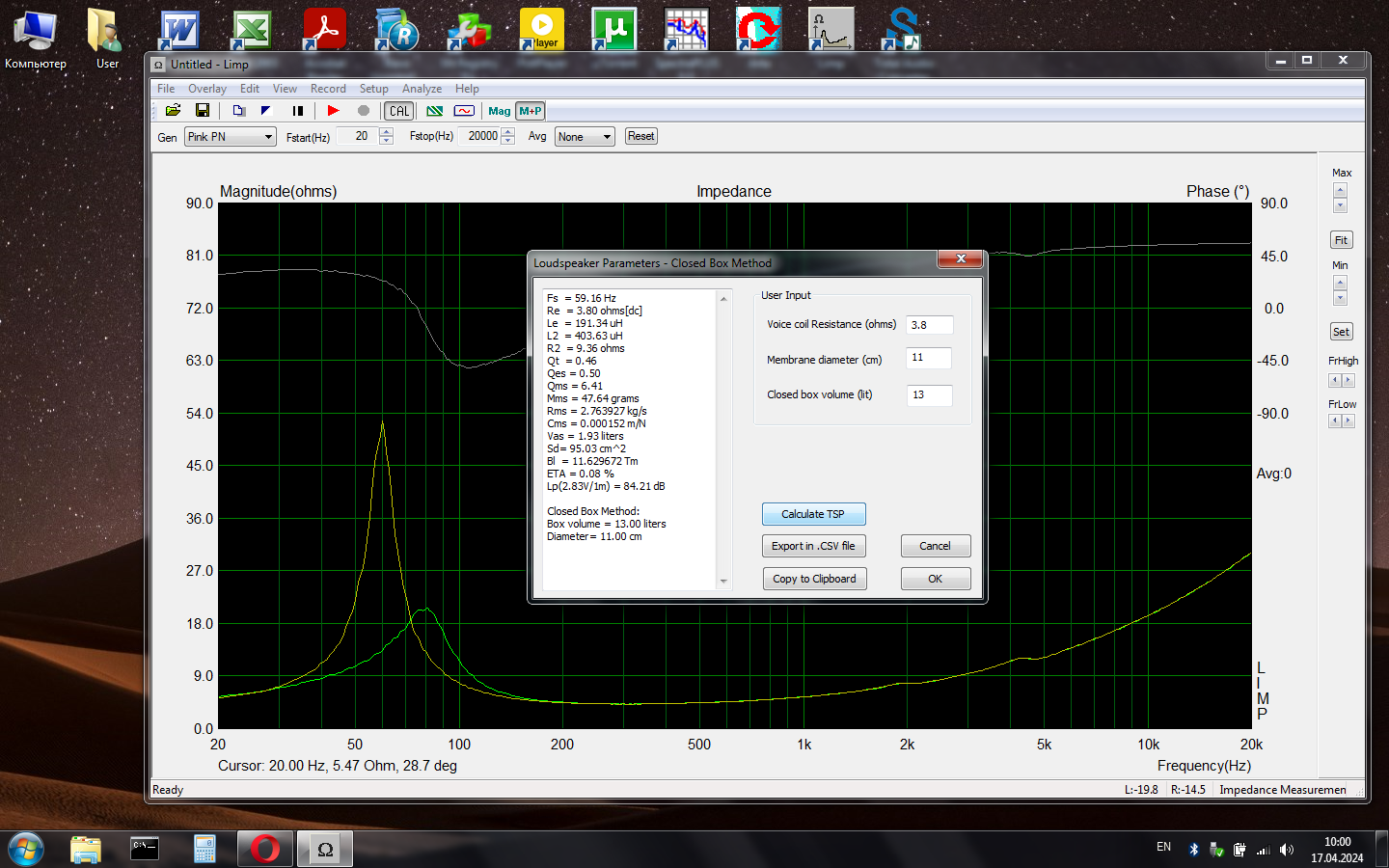

Перемерил вот, что получилось Re= 3.8Om

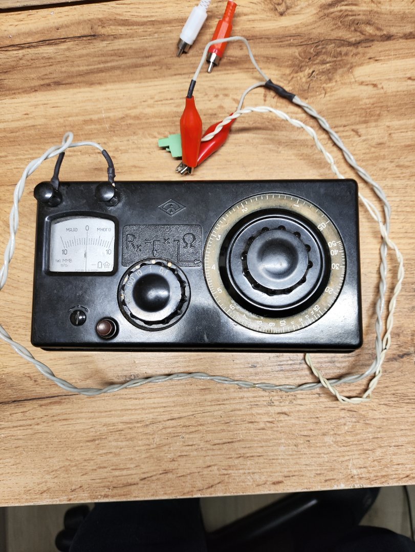

У меня вот такой раритет. Измеряю сопротивление для т-с. У моих 25гдн-3 сопр. катушки 3,3 ом

iguana64 писал(а): 17 апр 2024, 13:13 У меня вот такой раритет. Измеряю сопротивление для т-с. У моих 25гдн-3 сопр. катушки 3,3 ом
не такого раритета

Что значат эти 2 горба?

doby5 писал(а): 19 апр 2024, 17:04 Что значат эти 2 горба?
Означають, що у акустичної системи є дві резонансні компоненти. У випадку фазоінвертора, перша - резонанс рухомої частини відносно навколишнього середовища, фактично "холоста" бовтанка з акустичним коротким замиканням. Друга - резонанс рухомої частини відносно об'єму ящика. Обидва горби піднімають імпеданс, перший - бо динамік акустично розвантажений, а другий - через власне резонанс в ящику, який "помагає". Між тими горбами, де імпеданс найменший, якраз працює фазоінвертор, розвертаючись фазою на 180 градусів завдяки затримці поширення хвилі через його пружність та масу, таким чином сумуючись з основним фронтальним випромінюванням дифузору.

doby5 писал(а): 19 апр 2024, 17:04 Что значат эти 2 горба?3.png
То что как я и предполагал, Ваши измерения TS параметров не соответствуют действительности.
Согласно моим расчётам (по Вашим TS) настройка порта 42-44Гц.
У Вас получилась 75Гц.

Длина трубы 60мм диаметр 50, поэтому, я просто не знал куда смотреть, теперь понял между горбами где самый меньший импеданс там и частота настройки ФИ, правильно я понял?
Сообщения: 2448
Re: Компактный сабвуфер для мультимедийной акустики
Правильно.
