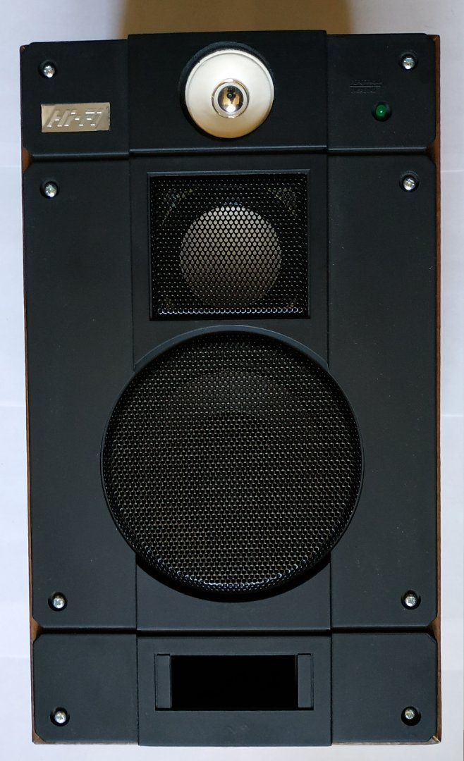

Изначально я хотел перевести в цифроактив трёхполсоную АС типа Heco PCX-1. Но мне в руки попался комплект динамиков от трёхполосок музыкального центра , я сделал измерения НЧ динамика в лимбе и увидел что объёма корпуса радиотехники S30B вполне достаточно для этих динамиков, в итоге я решил потренироваться на кошках. Выпотрошил S30B и "интегрировал" в него динамики от музыкального центра LG.
Для СЧ динамика был изготовлен стакан объёмом 1,5л что бы изолировать СЧ динамик от НЧ. Его на фото не видно, но он есть. :D

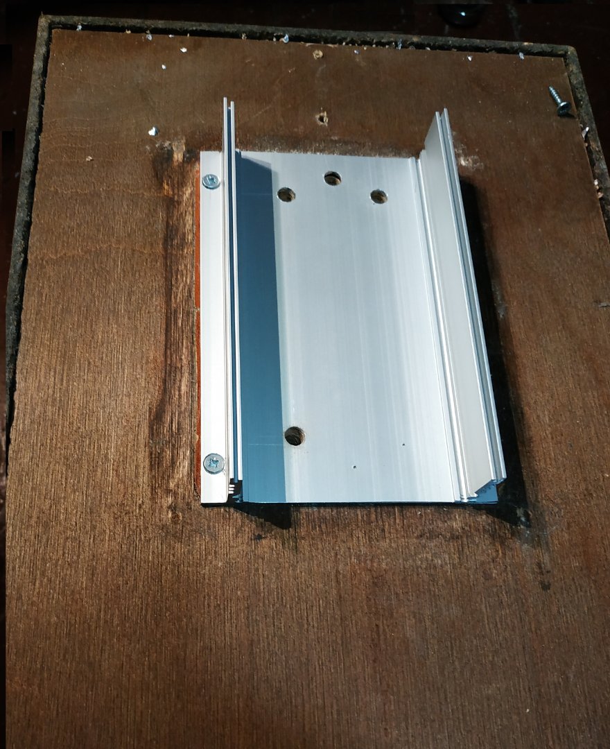

Плату усилителей с ДСП я решил установить на задней стороне АС для более лёгкого доступа к порту программирования ДСП. Для этого я применил алюминиевый корпус который так же выступает в качестве радиатора, блок питания я установил внутри АС, для соединения ЦАПа с питанием и динамиками были просверлены отверстия в нужных местах, светодиод выведен на переднюю панель.

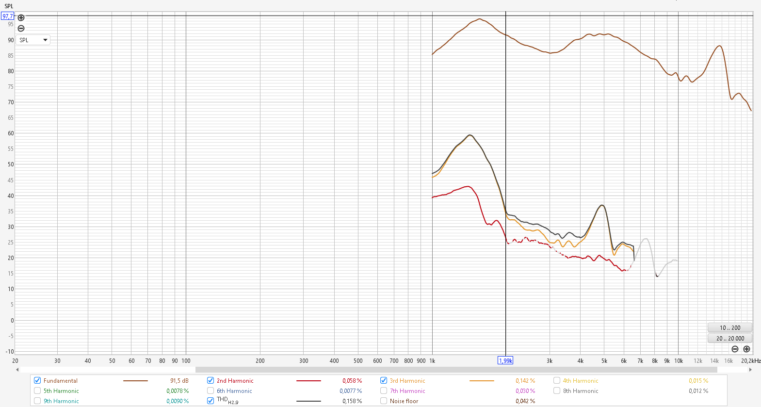

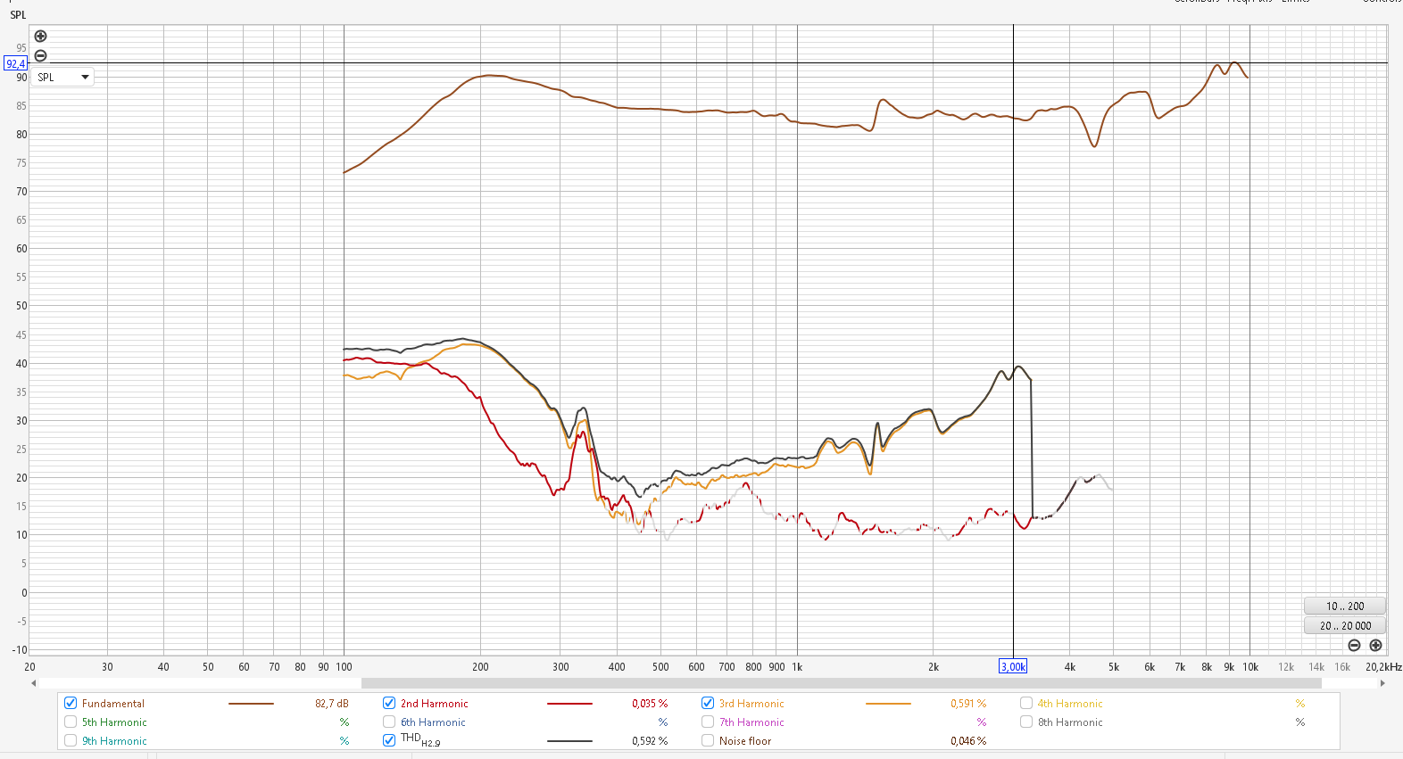

Найти оптимальные частоты деления полос относительно просто, достаточно измерить АЧХ динамиков по всей полосе в ближнем поле на расстоянии менее 1см от диффузора, делать это нужно на малом уровне громкости, что бы не перегрузить микрофон, ну а ВЧ динамик можно измерить от частоты 1кГц.
Далее анализируя кривизну АЧХ динамика и его Кг, очень легко увидеть на какой частоте оптимальнее всего срастить динамики.
Ниже АЧХ НЧ динамика.
АЧХ СЧ динамика.
АЧХ ВЧ динамика.
По результатам измерений видно что НЧ динамик держит более менее ровную АЧХ до 800Гц, но рост искажений начинается с частоты 350Гц, при этом СЧ динамик работает с относительно малыми искажениями от 300Гц до 2,5кГц, в общем более менее оптимальная частота деления НЧ и СЧ это 300Гц, а между СЧ и ВЧ это 2,5кГц.
Зигзаг на АЧХ СЧ динамика в районе 1,5кГц это резонанс от задней поверхности коробки СЧ динамика, я позже убрал его с помощью наполнителя.

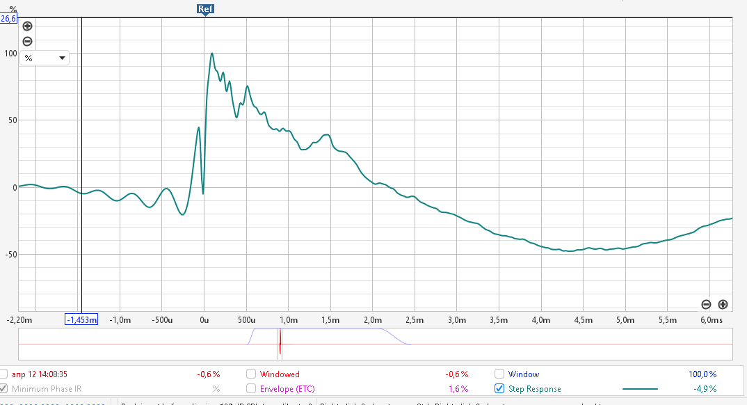

Итак, после раздела сигнала на полосы уже можно найти акустические центра динамиков АС и ввести необходимую задержку в каждую полосу, что бы выровнять акустические центра динамиков.
Это очень легко сделать с помощью степ респонза, измеряем АФЧХ сигнал в точке прослушивания и смотрим на степ респонз, зная что НЧ динамик как правило отстаёт от СЧ и ВЧ динамика, необходимо выносить задержку в СЧ и ВЧ полосу что бы получить как можно более согласованный фронт степ респонза.
Это будет выглядеть как то так.
Это степ респронз когда акустические центра не выровнены.
Это когда мы уже близко к цели.
А этот результат можно уже считать приемлемым.

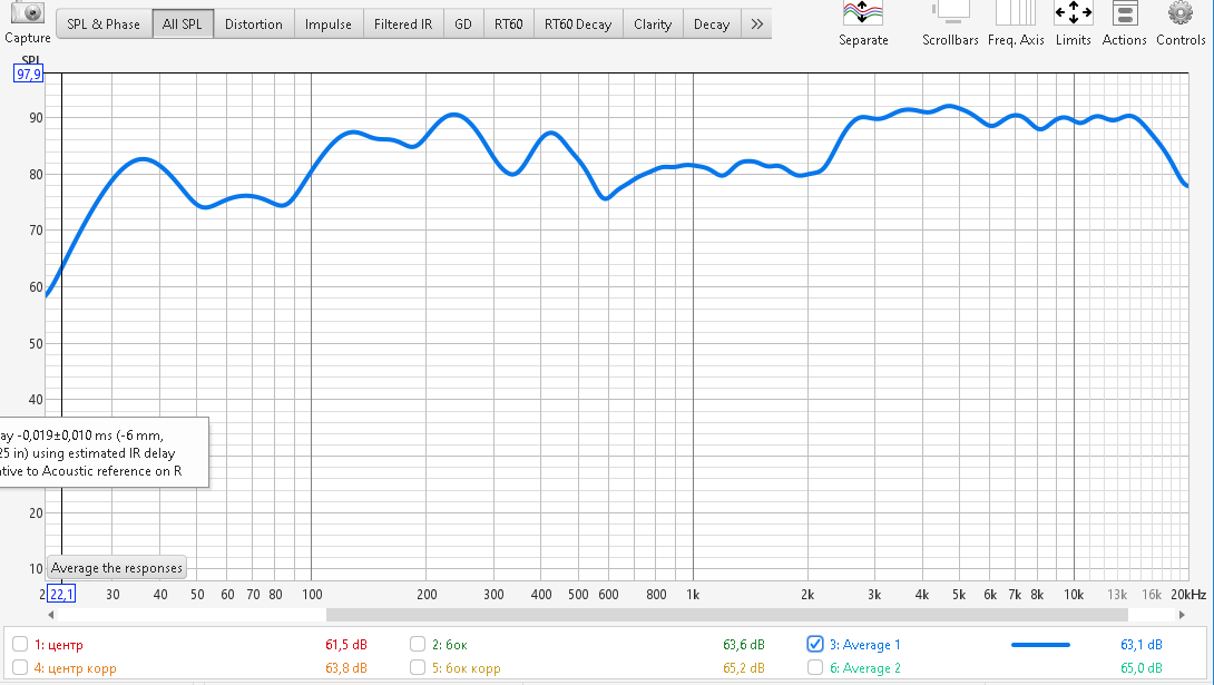

С помощью программы REW я получаю усреднённую АЧХ АС в зоне прослушивания музыки на основании двух точек измерения, одну АЧХ я получаю чётко по центру своей головы, а вторую АЧХ я получаю сдвинув микрофон в сторону на 20см от центра в сторону той АС которую хочу корректировать. Далее я усредняю две АЧХ, такой подход позволяет несколько скомпенсировать влияние интерференции волн в помещении.
Ниже АЧХ полученные в зоне прослушивания в двух точках.
А это уже усредненная АЧХ на основании которой я нахожу настройки эквалайзера с помощью REW.
Из АЧХ видно что СЧ динамик имеет малую чувствительность, а коррекцию АЧХ правильнее всего производить всегда в минус, но я откорректировал АЧХ в СЧ диапазоне в плюс, так как у меня огромный запас по мощности и мне так было проще.
Я слушаю АС в ближнем поле и мощности в 10Вт мне боле чем достаточно для того, что бы появилось непреодолимое желание сделать тише, а усилки я поставил 50Вт на канал, так что в моём случае коррекция АЧХ в +10дБ не приводит к клипированию выхода ЦАПа и мне просто так было удобнее сделать. По хорошему, если есть необходимость слушать АС на полной мощности ЦАПа то нужно применять другую стратегию коррекции АЧХ. Но я выбрал самый лёгкий путь, так как знаю что я очень редко когда слушаю АС на громкости при которой ЦАП выдаёт хотя бы 10Вт на канал.
Условие которое следует соблюсти при нахождении параметров настройки эквалайзера, это одинаковость уровня целевой АЧХ как в левой так и в правой АС, т.е. если выбрали уровень целевой АЧХ на 83дБ для одной АС, то и для второй АС это уровень должен быть 83дБ, это очень важно для равномерной громкости в обеих АС на всём частотном диапазоне в котором производится коррекция, от этого зависит центр сцены.

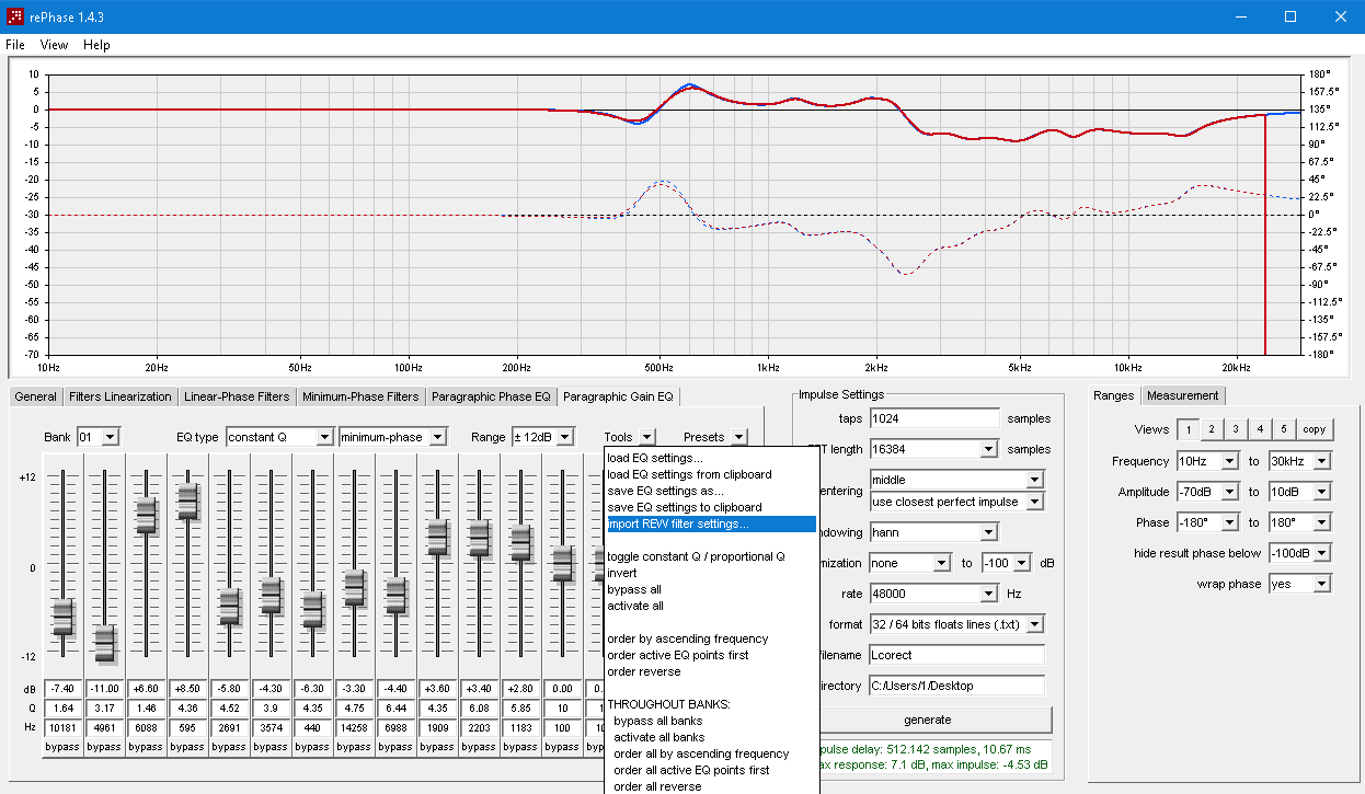

С помощью программы REW я получаю параметры настройки эквалайзера и после сохранения этих параметров в файл я открываю программу RePhase и импортирую в эту программу файл созданный программой REW.
Следует следить что бы частота дискретизации была везде одинаковая в REW, RePhase, и сигма студио, у меня выбрано 48кГц, так же длина фильтра должна быть одинаковая в RePhase и в сигма студио, в данном примере длина фильтра 1024 семплов, что позволяет получить приемлемую форму коррекции АЧХ с малой временной задержкой сигнала.
При нажатии кнопки сгенерировать программа RePhase создаст тхт файл в котором будут содержатся необходимые коэффициенты для КИХ фильтра, заходим в сигма студио, выбираем КИХ фильтр и добавляем в него файл который рассчитала RePhase.
Ну и после прошивки дсп делаем измерение и смотрим на результат.
Синяя это исходная АЧХ, а красная АЧХ это с учётом КИХ коррекции.
Видно что REW не смогла хорошо скомпенсировать АЧХ в зоне ниже 500Гц, это можно исправить, но это сейчас не суть важно, тут главное увидеть сам процесс введения КИХ коррекции АЧХ.

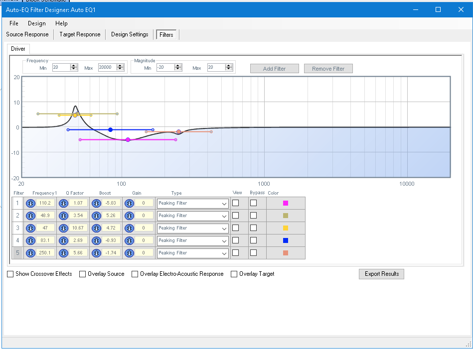

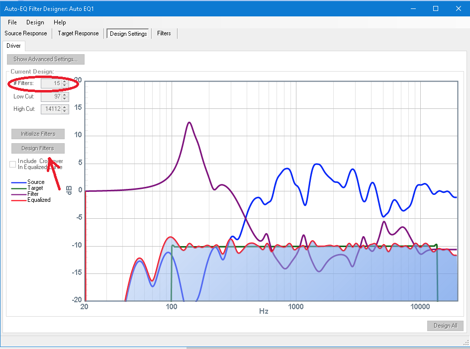

Для того что бы внести коррекцию в НЧ диапазон с помощью автоматического эквалайзера в сигма студио нужно с помощью REW создать тхт файл опорной АЧХ. Далее этот файл подгружается в автоматический эквалайзер сигма студио и уже в нём производится коррекция в заданных нами параметрах. В моём случае мне нужно было расширить НЧ диапазон до 40Гц и придавить стояк 120Гц. И у меня это выглядит как то так.
В целом автоматический эквалайзер в сигма студио ни чем не хуже эквалайзера в REW и если не хочется возится с КИХ коррекцией АЧХ, то можно использовать только автоматический эквалайзер в сигма студио, удобство использования автоматический эквалайзер в сигма студио в том, что он интерактивен, и изменения в настройках эквалайзера автоматически передаются в ДСП и вы слышите результат сразу. Это порой сильно ускоряет тонкую подстроку АС.

Нашёл видео в котором показано как пользоваться рев и рефазом. Видео длинное но в нём хорошо видно что куда нужно нажимать.

Видео в котором показывалось как импортировать АЧХ из REW в автоэкью в сигма студио больше не доступно.
По этому я картинками покажу как это делается.
Когда мы получили опорную АЧХ АС в REW переходим в экспорт файла.

Далее в сигма студио открываем автоэкью и устанавливаем галочку и указываем путь к нашему текстовому файлу. Если всё было сделано правильно то в сигма студио мы увидим нашу измеренную опорную АЧХ.
Далее перейдя в закладку таргет респонз. Мы можем указать настройки искомой АЧХ разными способами.
Перейдя в следующую закладку мы указываем количество фильтров, максимальное количество 15, и нажимаем кнопку десигн. Сигма студио рассчитает настройки корректирующих фильтров согласно введённых ранее параметров и покажет результат.
При этом если во время расчёта автоэкью к адау будет подключен программатор то настройки автоэкью автоматически зашьются в адау т.е. результат расчётов можно услышать онлайн. Что порой удобно при переборе разных стратегий коррекции АЧХ.

На закладке фильтр можно делать тонкую подстройку фильтров, оно всё интерактивно т.е. изменение фильтра отображаются на картинке и передаётся в адау. Т.е. можно и видеть и слышать результат тонкой подстройки эквализации АС.
Я прикрепил архив текстового файла АЧХ который я использовал как пример, из него можно скопировать шапку для своих текстовых файлов экспортируемых из REW в сигма студио.

Так как чат жпт умеет читать графики я ему дал график ЕТС для анализа результата.
Это ЕТС полученная в зоне прислушивания при БИХ коррекции АЧХ до 300Гц, КИХ выше 300Гц. Кроссовер КИХ 512 тапов на частотах 300Гц и 2,5кГц.
Он ответил.
Я буду опираться именно на то, что видно, а не на предположения.
1. Главное наблюдение (самое важное)
👉 Выраженного предзвона НЕТ.
Это ключевой вывод.
Почему:
До нулевой отметки (Ref / 0 ms) нет заметного энергетического «холма»
Энергия до пика:
ниже примерно –35…–40 dB
распределена плавно без выраженной симметрии
📌 Это не характерно для линейно-фазового FIR, особенно на НЧ.
➡️ Значит:
либо FIR начинается достаточно высоко по частоте либо он короткий, либо НЧ действительно оставлены IIR’у.
2. Что это за «шевеление» ДО пика?
Ты видишь вот это:
от –4 ms до –0.5 ms
мелкие гребёнки на уровне –50…–35 dB
Это НЕ предзвон FIR.
Это:

Ну и далее я ему показал АЧХ и импульс.
Он написал такое.
1. Impulse
До 0 мс — чисто
Основной пик — узкий
После — затухающие колебания
Нет симметрии вокруг нуля
📌 Это НЕ линейно-фазовый FIR полного диапазона
