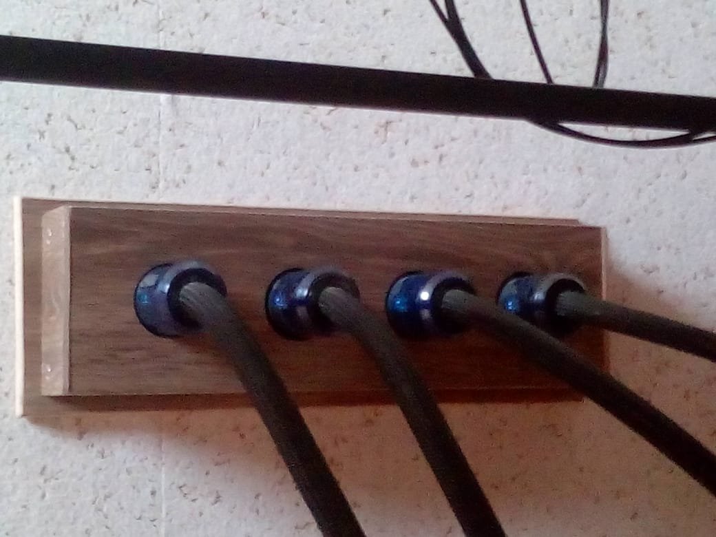

Re: Как убрать постоянку и помехи в сети 220 простым способом
Сообщение Yuri S »
О, мне уже разрешили картинки развешивать)))
Выделенная линия на каждую розетку
