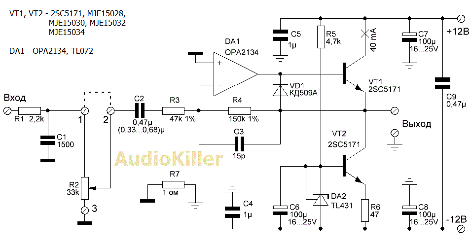

Собрал данный усилитель, осталось много вопросов.
1) ток покоя именно максимум мощности?
2) может стоит его поднять резистором R6? и будет всем счастье?

Доброго дня, может схемой поделитесь?

Все замеры на сайте автора усилителя: https://electroclub.info/samodel/headamp2/
Я единственно что померил, так это выходное напряжение, при котором уши уже начинают болеть. Вышло в пике 0,432В, что на 32Ома даёт тока меньше 15мА, а я уже думал 6-м резистором ток покоя поднять. Понял, что и существующего 40мА мне сильно много.

В свое время мне удалось собрать и довести до "ума" (в параметрах автора) в двух вариантах ушной усилитель Beta22. Мне любопытно оценить его (AudioKiller-а) усилитель
. Прям хоть бери. и собирай...

Хороший ушник. Требовательные к усилению AKG K712 Pro раскачивает непринужденно.
С другими не сравнивал (ну кроме Семигора, где с кондерами особо не заморачивался), но ощущения, что чего-то не хватает, нет)
