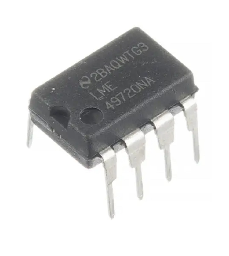

Заказал ОУ, говорят что точно не подделка, поставщик надежный, цена $4 за штуку, вот такой:
Но вижу в интернете за $20 вот такой:
Вопрос в чем разница? Почему такой разброс в цене. Кто в курсе?

Наверное, просто кто-то хочет много денег.
Розничная цена на этот ОУ в нормальных зарубежных магазинах колеблется от $ 3,3 до $ 4 за штучку.
К примеру:
https://www.digikey.com/en/products/det ... PB/1647708
https://eu.mouser.com/ProductDetail/Tex ... iDaA%3D%3D
Так что цена абсолютно нормальная. Происхождение - другая история: может, продавец купил эти ОУ на том же Али оптом по $ 0,1 и, понимая, что продавать их в розницу по $1 будет подозрительно, ставит "нормальную" цену. (Да и навар больше). Лично для себя пришёл к выводу, что лучшей гарантией в таких покупках является репутация продавца. Всё остальное (нюансы корпуса, маркировка, разные производственные линии и пр.) может меняться - найти какие-то концы без специального "расследования" сложно... Фиг его знает.

Согласен, как вариант дорогие lme 49720na возможно из первых выпусков.

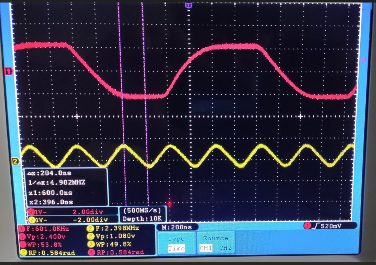

Перейдём ближе к техническим деталям.
Были у меня в загашнике пара оригинальных ОУ AD8066 и прикупил на Али 10шт. на пробу.
Чтобы выяснить пришли ли мне оригиналы или хлам, была собрана тестовая платка по нижеследующей схеме: Красным цветом указаны фактические номиналы, которые были установлены.
Был использован двуполярный БП настроенный на 5V: На макетной плате по быстрому собрал "Франкенштейна":

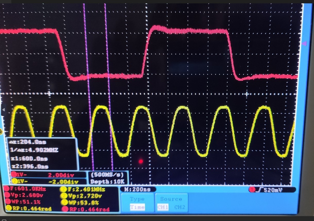

Источник сигнала генератор прямоуголных импульсов с частотой на 1м выходе 600кГц, на 2м выходе 2.4мГц.
К сожалению, генератор слабенький, и импульсы на входе ОУ не идеальные. Осциллограф не заземлён, поэтому есть "шероховатость от помех" у лучей.
А вот так выглядит выходной сигнал у оригинального ОУ AD8066. Что на входе, то и на выходе, ОУ "прозрачный" для сигнала: Поставил AD8066 купленные на Али, и БИНГО! Сигнал точно такой-же как и у оригинала.

Вот купленная NE5532 у ЧИПа: Из графика видно, фронты завалены.
Для примера, покажу выходные сигналы у других операционных усилителей.

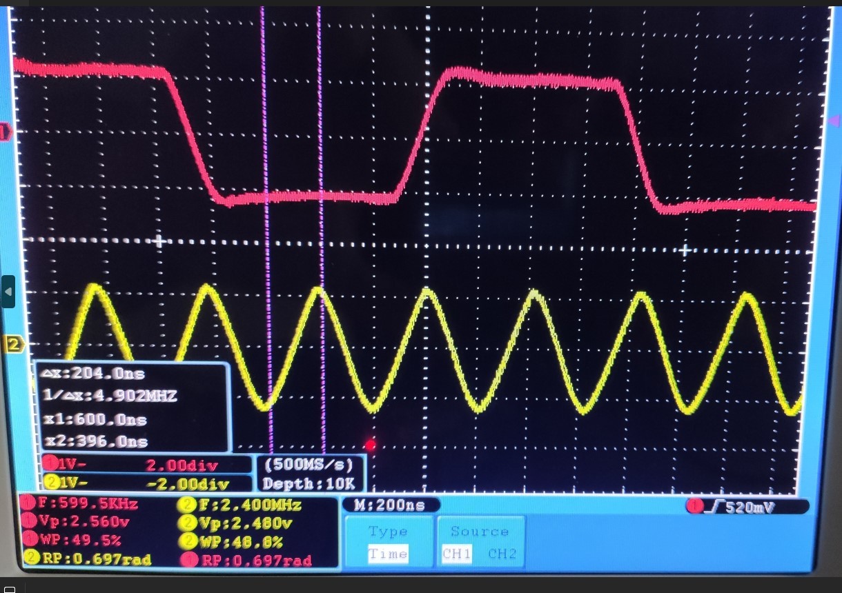

А вот JRC5532 купленная на АЛИ у проверенного мною поставщика:
Как видим, фронты гораздо лучше, чем у NE5532.
