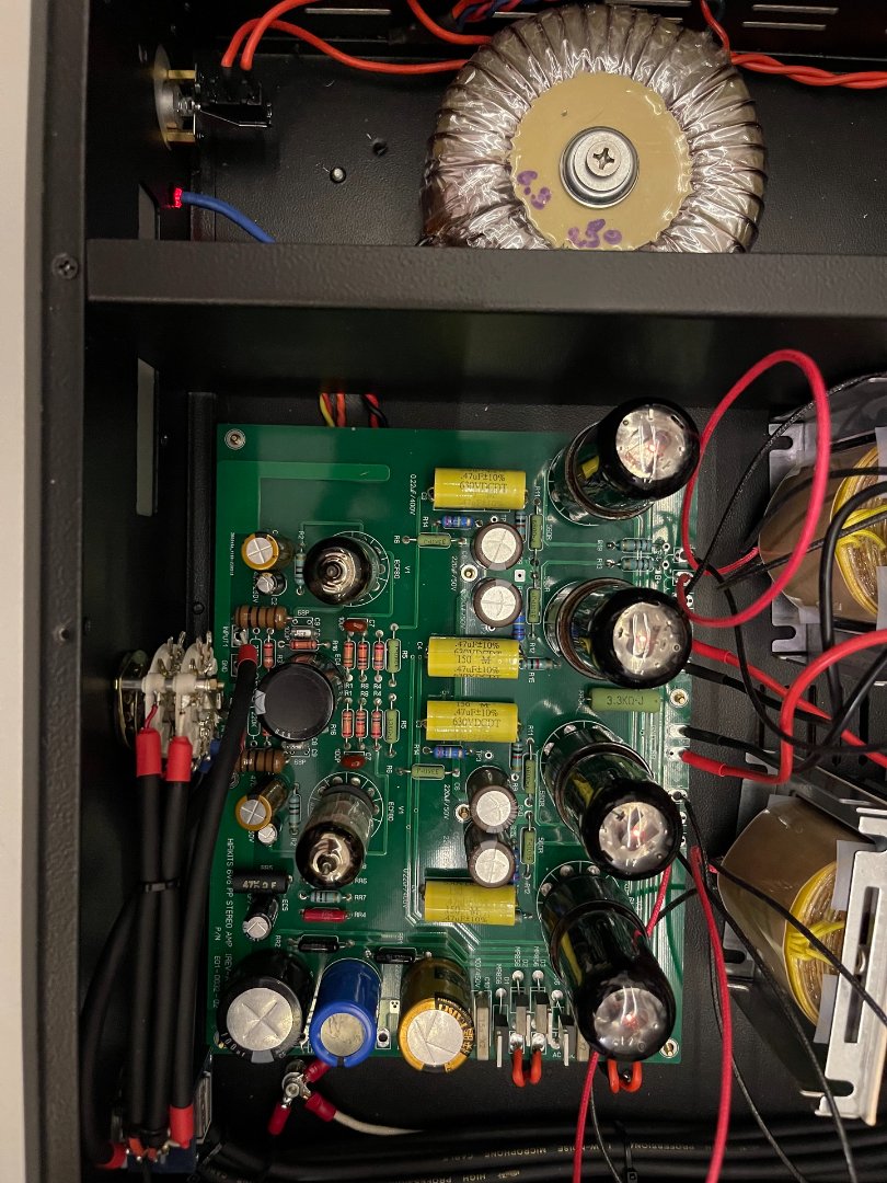

Добрый день!
Цепь ООС на плате разведена верно. А вот 100 Ом резисторы выходных ламп на плате (выделены красным) подключены к средней точке первички выходного трасформатора, что не соответствует схеме. Чем чревато такое подключение? Благодарю!

Доброго дня, Добрейший Модератор!
Собрал усилок по вышеприведенной схеме на 6Ф1 и 6П6С. Поёт и поёт хорошо!
Но есть проблема низкочастотного гула (одинакового) в левом и правом каналах. От уровня громкости не зависит, гудит и на нулевом уровне. Кстати, при выкручивании на 100% гул не усиливается.
Корпус стальной, входной земли нет, сигнальные земли ( от rca разъемов, от регулятора громкости и от входа сигнальных проводов на плату) сведены в одну точку у регулятора. Никакие разъемы и сама плата с корпусом не контактируют.
Поменял местами лампы - не помогло. Вытащил входные 6ф1 и фон пропал.
В чем может быть причина, подскажите пожалуйста. И куда копать?
По вашей рекомендации, не устанавливал на сигнальном входе резистор 220к и конденсатор 68 пф. Так же вместо сеточных резисторов 10к, установлены 1к и входных и 6п6с.
Измеренное напряжение на накале под нагрузкой 6.5в, анодное 258в.
Накал согласно схеме, не выпрямленный. Провода свиты косичкой.
Спасибо!!!
Спасибо!!!

Предположу, что фон от входных ламп из-за невыпрямленного накала. И транс, как назло, без средней точки на накале.
Может сделать искусственную среднюю точку? Какие номиналы резисторов будут оптимальными? Благодарю!
UPD: искусственная точка с резисторами 220 Ом результата не дала

Додайте фото, буде більш зрозуміло.Shumishka писал(а): 05 фев 2024, 16:42 Предположу, что фон от входных ламп из-за невыпрямленного накала.
в мене наприклад таке було коли не заземлений був РГ

Всем привет! Вобщем фон был… от силового трансформатора
Кое-как нашел положение в корпусе (вертикально), чтобы победить фон. При выносе за корпус фон исчезает, акустика рупорная высокочувствительная.
Заказал другой транс, у другого производителя.
Поет усилок просто отлично, уж поверьте.
Всем всех благ и мирного неба над головой.

какой у вас силовой транс?, и сфоткайте подвод к накалам драйверов, не спешите покупать новые трансы. тут есть спецы для которых гул 7-10 мин это нормаShumishka писал(а): 22 фев 2024, 12:29 Всем привет! Вобщем фон был… от силового трансформатора

Силовой - тор заказной. Дорожки накала разведены на плате.
