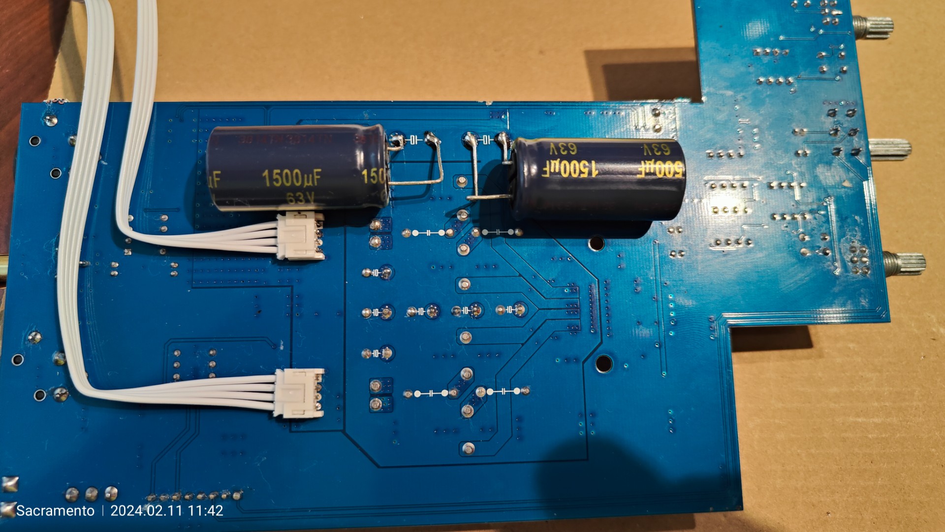

Приветствую всех, столкнулся с проблемой, купил усилитель с подобной схемотехникой - D325X. Решил его немного доработать, замена терминалов на акустику, замена радиатора на самом чипе TPA3255, на более толстый и немного большего размера, так же замена конденсаторов на брендовые в блоке питания. После проделанных процедур, звук стал дико хрипеть с балансных входов, искажения просто ужасные, это на обоих каналах, при этом при подключении RCA кабелями всё хорошо, искажений нет. Но с балансных входов звук был лучше, что же могло произойти? Делал всё очень аккуратно, в пайке опыт есть, куда теперь копать, чтобы это исправить?
- Репутация: 2940
не поддерживает мостовое соединениеrnk13 писал(а): 05 июн 2024, 15:16 Добрый день!подскажите пожалуйста!поддерживает ли данный усилитель мостовое соединение?!и "потянет" ли пассивную концертную колонку при ее номинальной мощности 250 W 8 ом?
- Репутация: 2940
проверте внимательно, может что закоротили при пайке.MirageB. писал(а): 05 авг 2024, 04:50 Приветствую всех, столкнулся с проблемой, купил усилитель с подобной схемотехникой - D325X. Решил его немного доработать, замена терминалов на акустику, замена радиатора на самом чипе TPA3255, на более толстый и немного большего размера, так же замена конденсаторов на брендовые в блоке питания. После проделанных процедур, звук стал дико хрипеть с балансных входов, искажения просто ужасные, это на обоих каналах, при этом при подключении RCA кабелями всё хорошо, искажений нет. Но с балансных входов звук был лучше, что же могло произойти? Делал всё очень аккуратно, в пайке опыт есть, куда теперь копать, чтобы это исправить?

Думаю стоит сделать хорошие фото, мест которых подверглась ваша доработка. Может что вместе увидим.

Проверить всё сначала что вы делали, там однозначно есть косяк, это принесенная неисправность

Я конечно же всё очень тщательно перепроверил, даже использовал для этого лупу. Более того, всё вернул в сток, то есть все конденсаторы которые были заменены, впаял китайские "оригиналы" обратно. Ничего не изменилось, так же дикие искажения с балансных входов и полный порядок с RCA.

Кстати, встроенный блок питания имеет переменный резистор регулировки вольтажа на выходе и по умолчанию был настроен на 48В, что хорошо. И даже конденсаторы там стоят с хорошим номиналом, Просто решил заменить их на настоящие брендовые. В общем с блоком питания полный порядок.
Если нужны фото, я выложу позже и опишу где и что я делал.

Приветствую всех, вот выкладываю фото, до и затем после доработки.

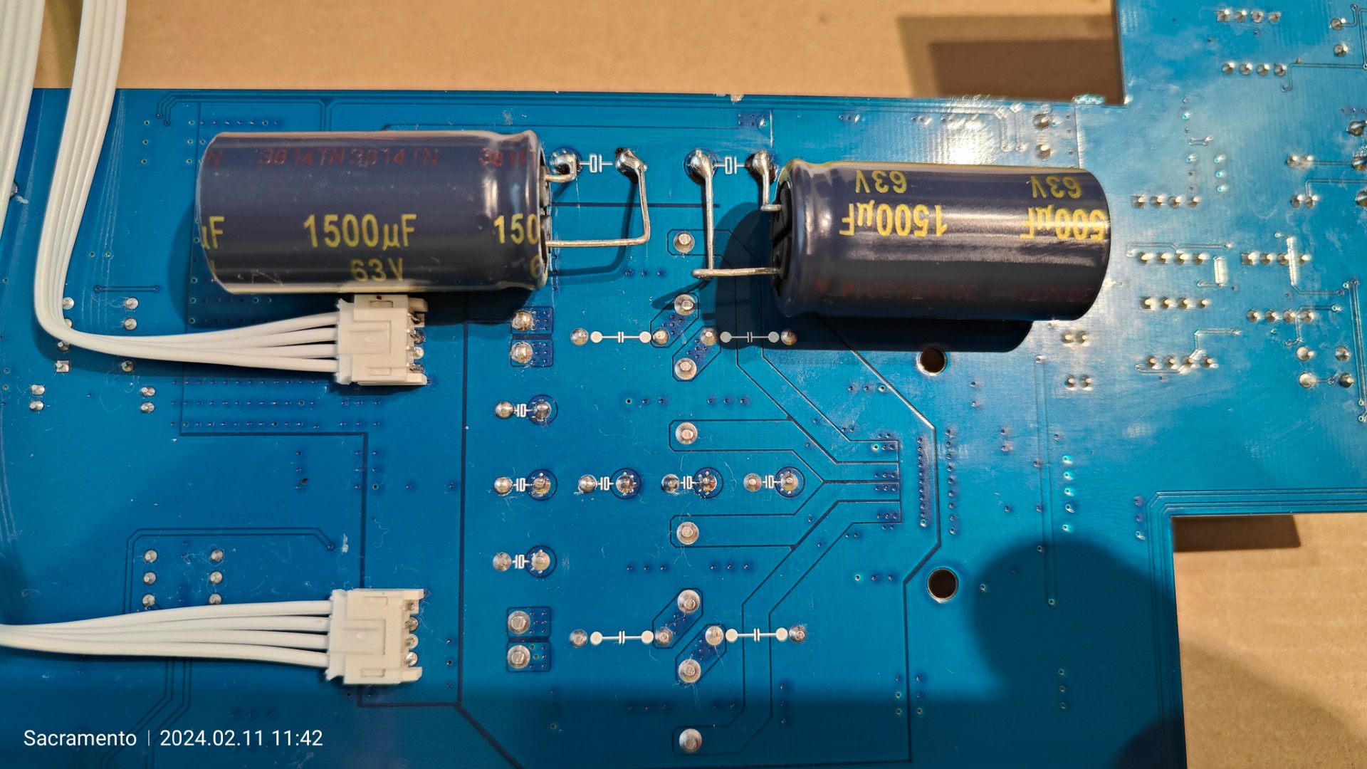

А это после доработки

Ещё добавил пару конденсаторов на плату усилителя.

Больше, кроме замены акустических клемм и более массивного радиатора на TPA3255 ничего не делал.
И ещё раз хочу напомнить, что всё вернул обратно в сток, то есть обратно были впаяны китайские конденсаторы.
Но ничего не изменилось, так же ужасные искажения только с балансных входов. Всё это очень странно.

Осциллографом смотрели сигнал на входах ОУ и выходах, при подаче симметричного сигнала?
Дополнительные ёмкости, что Вы запаяли с обратной стороны платы... Убедитесь, что острые пайки на плате не проткнули изолирующую оболочку у конденсаторов и не стали замыкать между собой.

В том то вся проблема, был бы у меня осциллограф, я бы не обращался за помощью на форум
. По второму пункту нет, там всё отлично, ни каких выводов в этих местах, к тому же по фото не видно, но конденсаторы снизу были посажены на компаунд (или жидкая изолента). А затем я всё вернул в исходное состояние, но ничего к сожалению не поменялось.
