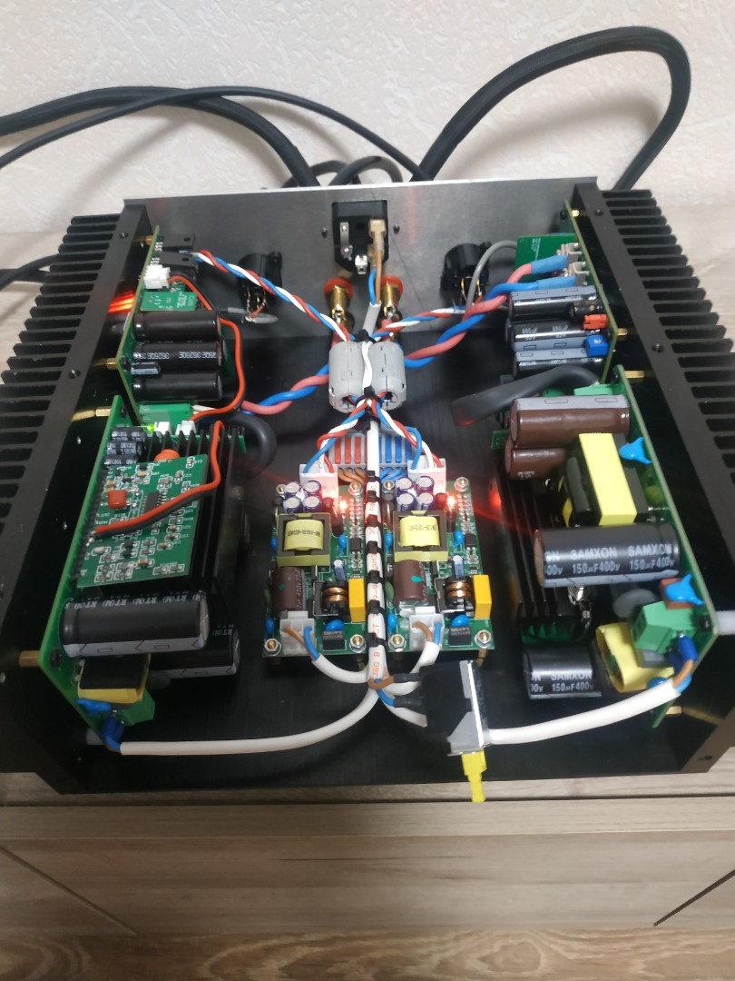

Всем привет. Собрал версию усилителя. Пока не совсем, думал делать сначала с селектором и регулировкой громкости, но у меня DAC с регулировкой, а слушать пока буду все через него. Поэтому пока в раздумьях, не ограничится ли кнопкой включения на передней панели... Собрал в корпусе на базе https://aliexpress.ru/item/100500168520 ... 7128713665 по схеме двойного моно.
Поскольку от селектора и прочего решил отказаться, сделал на своем ЧПУ заднюю панель под балансные входы, выходы на акустику и разъем АС https://youtu.be/ZE5cjrH41wE На нем же сделал сверловку радиаторов и нарезку резьбы.
В итоге внутренности выглядят так
Хочу поблагодарить Юрия за его труд, усилитель звучит превосходно.
