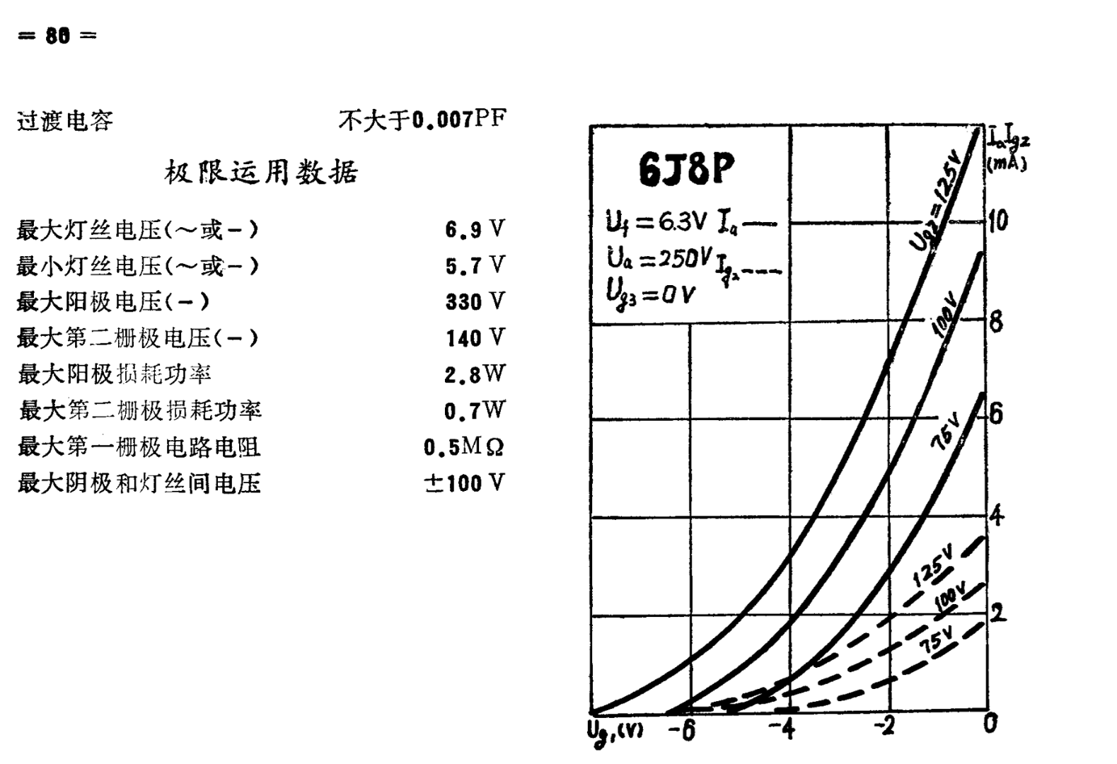

А ось тут режими лампи. Макс. ток анода - 3+/-1 ма. Зараз маємо 2,45 ма. Не дуже накрутиш.

Вхідна лампа включена в рідному пентодному включенні, потрібні ВАХи для нього.

Adam писал(а): 09 июл 2024, 09:15 Вхідна лампа включена в рідному пентодному включенні, потрібні ВАХи для нього.
Це не воно?

m-shara писал(а): 09 июл 2024, 11:04 Це не воно?
Так.

Поставив в катод два послідовно зʼєднані резистори. Спочатку зменшував опір, обмеження стояло як вкопане, потім до 1кОма припаяв ще 680 Ом і став крутити на збільшення опору. Обмеження тільки зникло. При цьому вихідна напруга піднялася (наспотворена) з 4,5 В до 4,8 В. При цьому опір катодного резистора виріс до 1,66 кОм, анодна напруга - 163 В, на сітці - 107 В, і ток - 2,0 мА. (макс. 3 ма). Результат "0".
Макс. ток анода вказаний 3 ма, а на графіках десятки ма. Щось тут китайці намутили.
До речі коеф. підсилення рівний 100. Вх.(сітка) - 1 В, вих.(анод) - 100 В. Це мало чи багато?

m-shara писал(а): 09 июл 2024, 20:11 До речі коеф. підсилення рівний 100. Вх.(сітка) - 1 В, вих.(анод) - 100 В. Це мало чи багато?
Це нормально для пентода. Тільки 1В на вхід можна подавати з відключеним вихідним каскадом. З таким підсиленням ви його перегрузите.
m-shara писал(а): 09 июл 2024, 20:11 Макс. ток анода вказаний 3 ма, а на графіках десятки ма. Щось тут китайці намутили.
Та все гаразд. Синім - що було. Червоним - після змін.
Пардон, струм 2-ої сітки і катоду визначається різними кривима (катодний - суцільною). Я позначив саме катодний. Але загальна картина більш-менш відповідає дійсності.

Adam писал(а): 09 июл 2024, 20:50
Та все гаразд. Синім - що було. Червоним - після змін. Врахуйте, що по вертикальній осі струм сітки і катода разом.
Вважаєте що нова робоча точка краща? Так можливо і не важливе те обмеження після 100 В ? Якщо вже вихідний каскад просто перегрузиться. А як тоді получити більшу потужність від ГУ-50?

Не факт, що цей режим пентода буде кращим. Тут конче потрібен аналізатор спектра з визначенням коеф.спотворень. І дивитись потрібно, що твориться на виході підсилювача по вищезгаданій методиці.
З вихідної вижати більше потужності не вдасться. Збільшите струм через неї зниженням опору катодного резистору - знизиться зміщення, лампа не зможе без спотворень підсилити більший сигнал. Замкнуте коло...
ГУ-50 може дати більше в пентодному режимі, але і спотворення тоді будуть більшими. Потрібно буде застосовувати загальний зворотній зв'язок і пішло-поїхало...

Порівняв х-ки 6Ж8 і 6J8P - один до одного, тільки різниця по вх-вих ємності. Але це важливо для ВЧ. Тому можна сміливо брати даташит з 6Ж8 на яку є нормальна документація.
Ви знаєте, до мене тепер дійшло, чи не з вітряками я боровся. Зміщення на 1-й сітці рівне 2,46 В. Я подавав на вхід сигнал рівнем 1 В діючої напруги (по мілівольтметру). А прикладена до сітки напруга то буде амплітудна. Тобто 1В*2*1.41=2,82 В! І це "обмеження" нічим не вирівняти бо то такий вхідний сигнал. Зміщення сітки на позитивних піках сигналу стає позитивним (сіточний ток).
