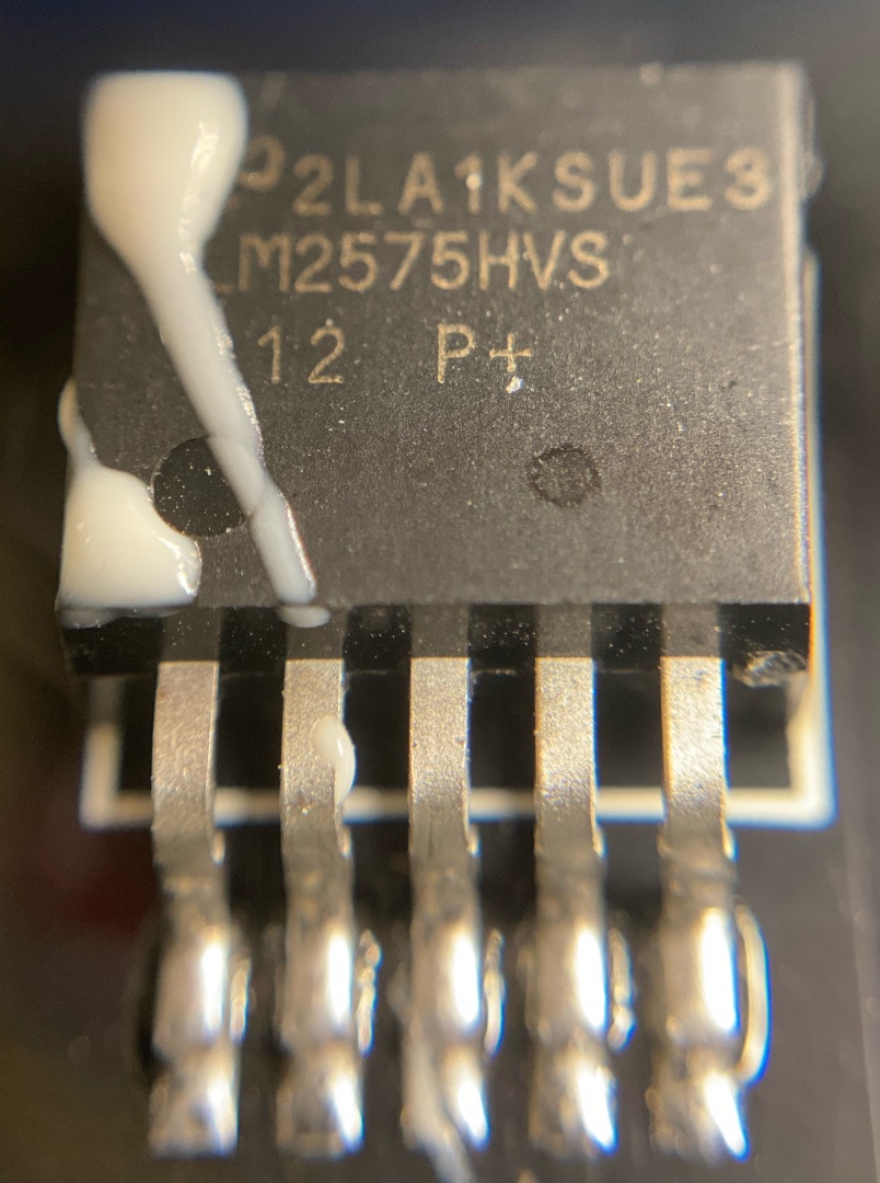

С блока питания на LM2575 приходят стабильные 35,6В. С LM2575 выходят плавающие 10,9-11,4В.
LM2575HVS 12 P+
LM2575HVS 12 P+
Эти плавающие 11В приходят на две AMS1117-3.3, откуда выходят стабильные 3,3В.
Три понижающих стабилизатора
Смущает нестабильность 11В с выхода LM2575.
Вопрос: это сама LM2575 или это всё же её обвязка?
А то выйдет так, что купишь новый LM2575, а дело окажется не в нём, и он молодец.
Кстати, иногда усилитель вообще не заводится, а именно, с выхода LM2575 нет напряжения. Это он защищается от проблем в цепи? Или дело именно в нём? Есть какой-нибудь способ проверить его?

Осознание приходит с течением времени. Выяснил, что по 4-ой ноге (feedback) возвращается стабильные 11,8В. Я просто мерил прямо на 2-ой ноге - OUT, без катушки и конденсаторов - обязательных элементов обвязки. В общем, похоже, что нестабильно работает именно TPA3255. Пока все новости к этому часу

Проблема в том, что импульсный стаб должен быть не 2575 а 9675. Более высокочастотный. или заменить дроссель после стаба на другой, по даташиту.
