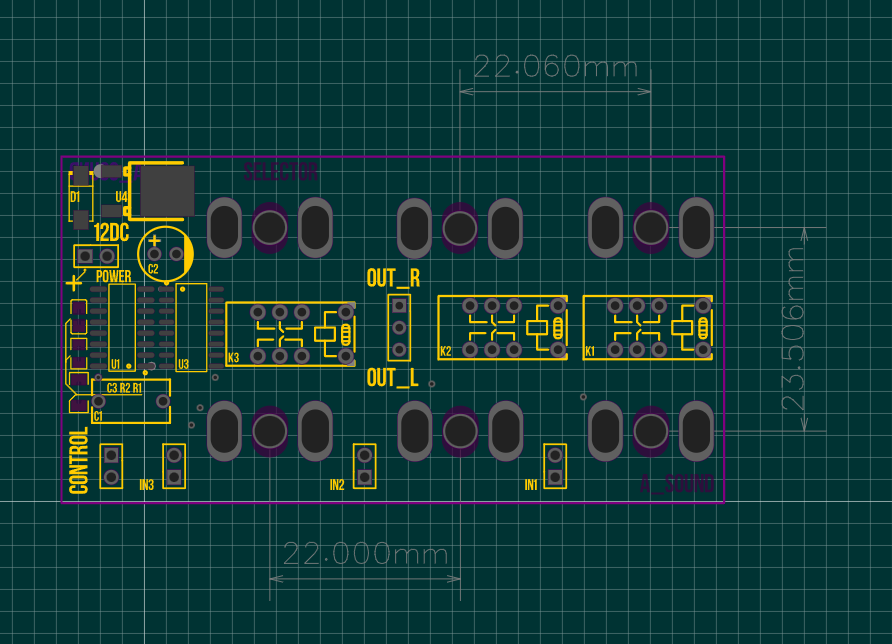

Я вот такие сам делаю, но он по отвестиям RCA скорее всего к вашему корпусу не подайдет.

А вы не могли бы мне расстояние между входами RCA измерить? Может он подошел бы? Сколько он будет стоить?

22мм на 23,5мм между отверстиями.
